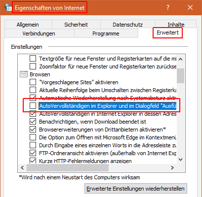

Das kann ich mit einem aktuellen Windows 10 nicht nachvollziehen. Die Vorgabe für den Dateinamen ist immer Page. Tippe ich WD ein, verschwindet die Vorgabe sofort, und eine Dropdownliste klappt auf, die die mit WD beginnenden vorhandenen (oder zuletzt benutzten?) Dateinamen zur Auswahl anbietet. Das stört die Eingabe jedoch nicht. Eine Autovervollständigung findet nicht statt.
Der Unterschied dürfte sein, dass in deinem Windows die Autovervollständigung für den Explorer aktiviert ist, und in meinem nicht. Eine Suche nach Windows 10 Autovervollständigung ergibt zahlreiche Treffer, denen zu entnehmen ist, wie man es umschaltet, z.B. diesen. Microsoft hat die Option an unerwarteter Stelle versteckt, nämlich in der Systemsteuerung -> Netzwerk und Internet -> Internetoptionen -> Erweitert.
Allerdings sehe ich auch mit eingeschalteter Autovervollständigung keine unerwarteten Probleme. Ein solch proaktiver Automatismus hat (wie andere auch) in bestimmten Situationen Nachteile und macht manchmal etwas, das man lieber anders hätte.
Wie bei vielen Supportanfragen läuft es auch hier auf etwas Windows-Nachhilfe hinaus... :rolleyes:

ich habe jetzt mal alles, was an Einstellungen zur Autovervollständigung beim Explorer angeboten wird, deaktiviert. Geändert hat sich nichts.
Normalerweise ist Page die Vorgabe, aber sobald ich den ersten Buchstaben eintippe, z.B. W  beim VT vom WDR wird Page ersetzt durch WDR 100.htm (wenn eine solche Seite vorhanden ist, sonst wohl die erste andere).

Hallo Griga,
Bingo!  :thumbsup:
Vielen Dank für die Erläuterung! Der letzte Hinweis hat zum Ziel geführt. Jetzt wird Page nur noch durch die Zeichen ersetzt, die ich eingetippt habe.
Diese Option scheint irgendwie, vielleicht bei der Installation eines Programmes aktiviert worden zu sein.
