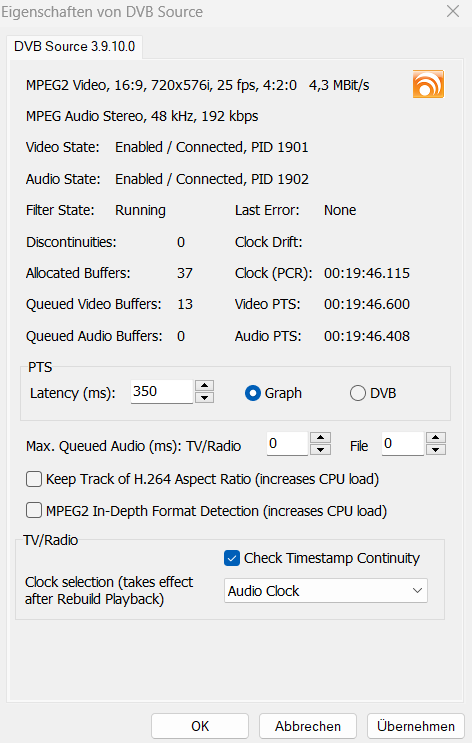

Wo steht die 0? Auf der Eigenschaftsseite des DVBViewer Filters?
Diskontinuitäten werden nur registriert, wenn es fehlende Datenpakete im Transportstrom gibt und die Anzahl kein Vielfaches von 16 ist.
Bildstörungen kann es auch geben, wenn keine TS-Pakete fehlen, aber Videodaten durch Überschreiben mit etwas anderem verändert werden.

Ja, auf der Eigenschaftsseite des DVBViewer Filter (Screenshot).
Mein Verdacht würde jetzt erst mal auf den Treiber des Netzwerkadapters fallen.  Vielleicht mal aktualisieren oder einen anderen Adapter probieren, falls möglich.

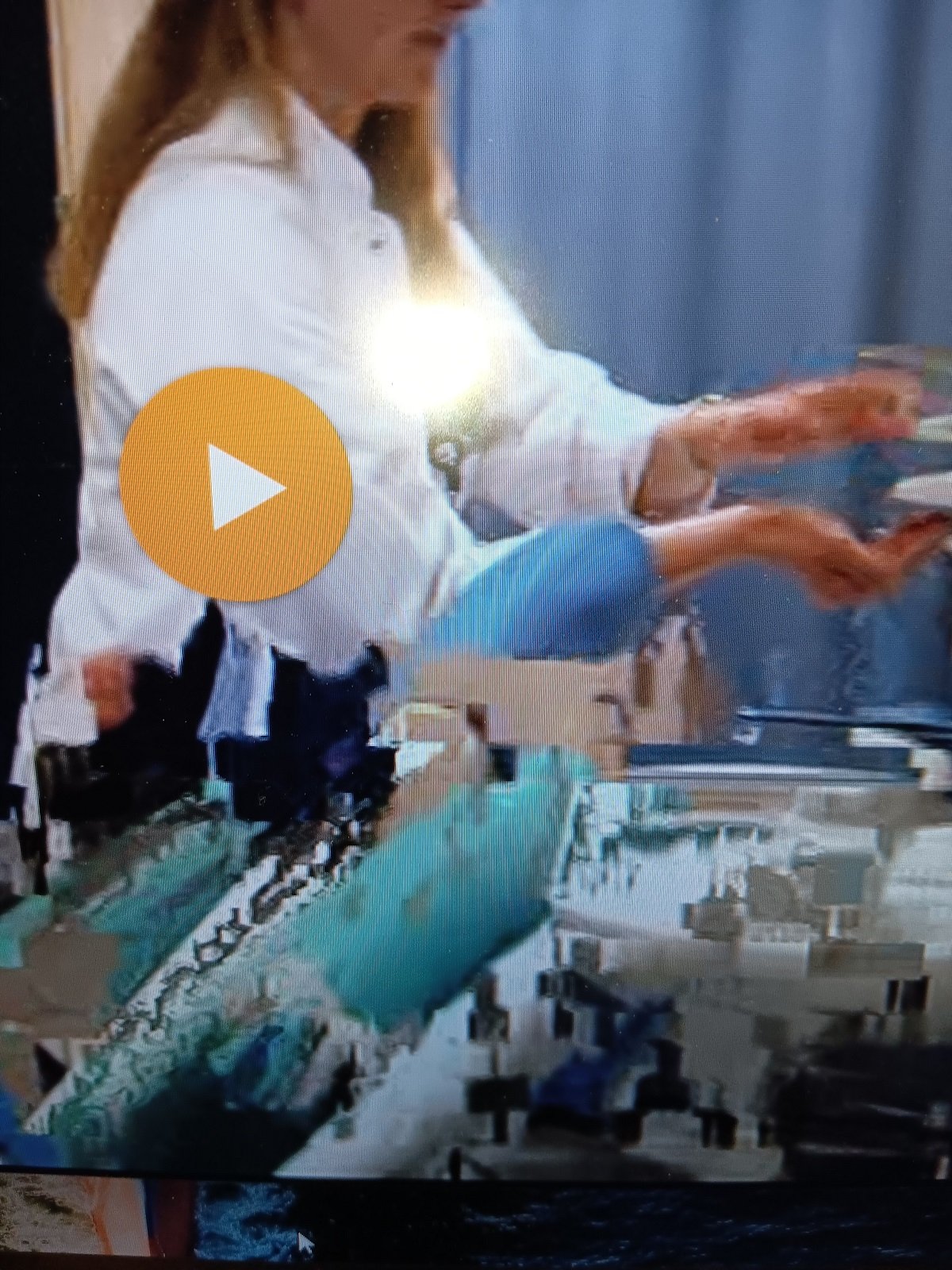

Diese Bildstörungen im Vodafon-Kabelnetz habe ich auch seit rund zwei Wochen auf einigen Sendern, z.B. Pro7, Vox, VoxUp, Tagesschau24 HD, ARD Alpha HD (Liste ohne Anspruch auf Vollständigkeit). Tritt in unregelmäßigen Abständen alle paar Minuten auf. Alle Geräte im Haushalt zeigen das Problem, nicht nur der DVBViewer. Wenn ich Aufzeichnungen von diesen Programmen mit ProjektX oder TSDoctor weiterverarbeite, dann finden die ebenfalls 0 Fehler im Signal. Mein Verdacht ist, das Signal geht schon so kaputt bei denen in die Kanalmuxer rein und kommt recodiert fehlerfrei raus. Hier mal ein kurzes Beispiel in bewegten Bildern: https://youtu.be/PGVW7_MyTsU
Dito, das Gleiche hier (PC + TV). Allerdings ist es mir bisher nur bei MPEG2-codierten SD-Programmen aufgefallen (Vox, Pro7 usw.), alle Öffis in HD sind bisher unauffällig.
