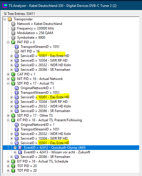

Genaueres lässt sich mit TransEdit feststellen, das bei dir installiert ist. Starte das Programm, selektiere links die für dich zutreffende Transponderliste und rechts die Frequenz vom Ersten HD. Klicke auf Analyze. Die Baumansicht auf der linken Seite des Analyzer-Fensters zeigt die gesendeten SI-Daten (Service Information) an - mehr dazu hier. Bei mir sieht das beim Ersten HD via Satellit z.B. so aus:
Beim Scannen und beim Sender Auto-Update erfasst der DVBViewer die Daten in der PAT und SDT (Actual TS). Die EIT Present/Following enthält EPG-Daten für die aktuelle und nachfolgende Sendung (siehst du, wenn du die EIT weiter aufklappst). Und dann überprüfe mal, ob das alles bei dir übereinstimmt... poste einen Screenshot, wenn dir etwas merkwürdig vorkommt.

Wenn ich die Senderliste mit der Analyse der Frequenz aus TransEdit vergleiche, stimmt wohl die Service ID nicht überein, richtig?
SWR RP HD, wo der EPG-Empfang klappt, hat in beiden Ansichten die ServiceID 10304. Soll ich einfach die Senderliste wegwerfen und einen neuen Suchlauf starten?

Du kannst auch die Service ID im Senderlisten-Editor korrigieren, auf Übernehmen klicken und dann den Sender neu einschalten. Danach müsste der EPG da sein. Wenn das Problem viele Sender betrifft, ist ein neuer Suchlauf allerdings weniger aufwändig.
Hallo Griga,
vielen Dank für die schlüssige Hilfe!
Einzelne Sender editieren hat funktioniert, ich habe trotzdem einen neuen Suchlauf gemacht, damit alles "´sauber" ist. Die SenderIDs kamen dann auch korrekt mit.
