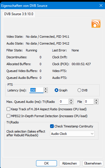

Nicht nur das - es bedeutet auch, dass du Empfang hast. Insofern bleibt rätselhaft, wieso du kein Bild und keinen Ton erhälst. In deinem DVBViewer.log ist kein Problem zu sehen. Vermuten könnte man, dass der DVBViewer keine Daten vom Treiber erhält. Weitere Aufschlüsse liefert eventuell die Eigenschaftsseite des DVBViewer Filters.

Wie ich vermutet habe: "No data". Der DVBViewer erhält keine Daten vom Treiber. Warum ein Suchlauf trotzdem funktioniert, bleibt rätselhaft.

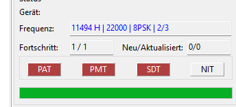

Kannst du den erfolgreichen Suchlauf beliebig wiederholen? Wie verhält es sich, wenn du nur eine einzelne Frequenz scannst?
  • TV/Radio -> Empfangseinstellungen/Suchlauf anwählen.
  • Als Empfangsart DVB-S 19,2°  E und als Transponderliste Astra 19.2°E auswählen, falls noch nicht der Fall.
  • Auf Suchlauf klicken.
  • In der Zeile "Start" mit den UpDown-Buttons auf der rechten Seite die Frequenz 11494 H einstellen (mit dem Ersten HD).
  • In der Zeile "Start" auf den Button "Scan" klicken. Jetzt wird nur die eine Frequenz gescannt. Die Felder PAT/PMT/SDT sollten sich grün färben und bei "Neu/Aktualisiert" sowas wie 0/4 erscheinen.
Du kannst auch einen Komplettscan mit dem Button "Suchlauf" durchführen, ohne vorher deine Senderliste zu löschen. Bereits vorhandene Sender werden dabei nur aktualisiert und kein zweites Mal gespeichert.

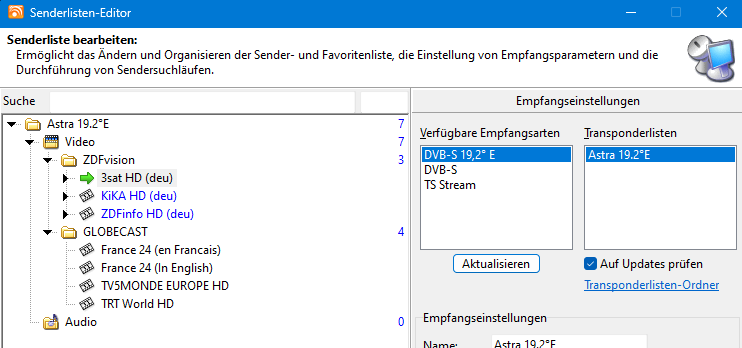

der erste Sendersuchlauf hat nur noch minimale Ergebnisse erzielt, beim zweiten Suchlauf war die Liste dann komplett leer. Danach habe ich wie von Dir beschrieben das Erste HD eingestellt und das Ergebnis war knallrot. Dann ist es wohl doch der TV Stick?
Link to comment
vor 2 Stunden schrieb hberndt68:
Es spricht leider einiges dafür. Endgültige Klarheit kann jedoch nur ein Test des Sticks an einem anderen PC verschaffen.
