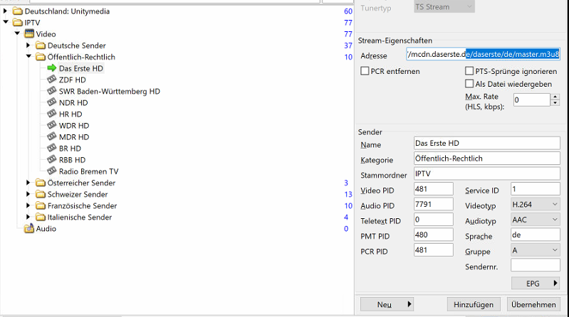

bisher nutze ich einen DVB-C-Stick für den DVBViewer. Damit hat alles funktioniert.
Vor ein paar Tagen habe ich testweise Telerising installiert und daraus eine .m3u-Playlist erstellt, die ich im Sendelisteneditor vom DVBViewer importiert habe. Über XEPG habe ich zusätzlich EPG-Daten hinzugefügt.
Nun habe ich zwei Herausforderungen:
1.) Zattoo erlaubt in der Free-Version nur einen Sender zur selben Zeit. Im Medienserver werden aber auch mehrere Sender gleichzeitig gestartet. Von DVB-C-Stick kenne ich es so, dass keine zweite Aufnahme gestartet wird, während eine früher gestartete Sendung auf einem anderen Sender aufgenommen wird. Gibt es so eine Möglichkeit auch für IPTV?
2.) Der Medienserver stürzt häufiger ab, insbesondere wenn zwei Sendungen parallel aufgenommen werden. In der svcdebug.log kommen während einer laufenden Aufnahme plötzlich keine weiteren Einträge hinzu, dazu taucht die Zeile "CheckAutoRetune" auf:

vor 3 Minuten schrieb Thomas Späth:
Ja. Dazu sind zwei Maßnahmen erforderlich:
  • Media Server stoppen, DMSTweaker.bat im DVBViewer-Programmverzeichnis starten, im erscheinenden Fenster die Option "TS Stream-Geräte bei Bedarf automatisch erzeugen" suchen, deaktivieren und die geänderte Einstellung speichern.
  • Manuell in den Media Server-Optionen (SvcOptions.exe) -> Hardware -> Hinzufügen -> TS Stream Device ausführen. Danach erscheint in der Geräteliste ein TS Stream Device. Mit OK abschließen, dann den Media Server neu starten.
Diese Maßnahmen bewirken, dass dem Media Server nur noch die von dir bestimmte Anzahl TS Stream-Geräte zur Verfügung steht (also erst mal eines) und er kein zusätzliches automatisch erzeugen darf. Das beschränkt die Anzahl gleichzeitiger IPTV-Aufnahmen entsprechend.

Ergänzung:
Der Fehler tritt auch auf, wenn nur ein Stream aufgezeichnet wird und keine DVB-C-Aufnahme parallel stattfindet. In diesem Fall wird die Aufnahme zwar beendet, allerdings bleibt auch hier der Media Server hängen. Der Dienst steht auf "Wird beendet" und lässt sich weder über das Tray-Symbol noch über die Windows-Dienste neu starten.
Edited by Thomas Späth

Ich habe gestern mal eine Stream-Aufnahme ohne Telerising getestet und einfach den ARD-Stream aufgezeichnet - Sendereinstellung siehe angehängten Screenshot aus dem Senderlisten-Editor. Telerising war für den Test komplett beendet. Auch mit dem ARD-Stream lässt sich das Problem reproduzieren, auch hier ist der Media Server abgestürzt. Daher würde ich Telerising als Fehlerursache ausschließen.
Zu deiner Frage wie oft das Problem auftritt: Gefühlt tritt das Problem erst bei längeren Aufnahmen auf. Aufnahmen von ~30 Minuten Länge klappen meist problemlos, sind die Aufnahmen dann mal zwei bis drei Stunden lang, würde ich schätzen, dass der Absturz in mehr als 50% der IPTV-Aufnahmen auftritt. Bei DVB-C-Aufnahmen sind mir diese Abstürze in den vergangenen Jahren nie passiert.
Da die Aufnahmenlänge eine Rolle zu spielen scheint, habe ich mir auch schonmal die Systemauslastung zum Ende der Aufnahme angeschaut, konnte aber auch dabei keine Vollauslastung der CPU oder des Arbeitsspeichers feststellen. Die Aulastung der CPU-Last liegt sowohl während der Aufnahme wie auch im Moment des Absturzes (siehe Screenshot) dauerhaft <10%, der Arbeitsspeicher-Auslastung bei etwa 60%. Und das obwohl fürs Beobachten auch noch der Teamviewer aktiv war.

Am 29.3.2024 um 12:52 schrieb Thomas Späth:
Ich habe 3 IPTV-Aufnahmen von ARD-Sendern mit einer Länge von deutlich über 2 Stunden durchgeführt. Der Media Server 3.2.5.2 Beta hat hier alle problemlos überlebt. Ich gehe bis auf weiteres davon aus, dass es sich um ein spezielles Problem bei dir handelt, und werde erst mal keine weiteren Tests durchführen.
Vielleicht braucht der Treiber deines Netzwerkadapters mal ein Update. Wenn Anwendungen so gründlich festhängen, dass sie sich nicht mal mit dem Taskmanager beenden lassen, ist das oft (mehr oder weniger indirekt) beim Aufruf einer Treiberfunktion passiert. Ein Treiber lässt sich nämlich von der Anwendungs/Anwender-Ebene aus nicht abschießen.
