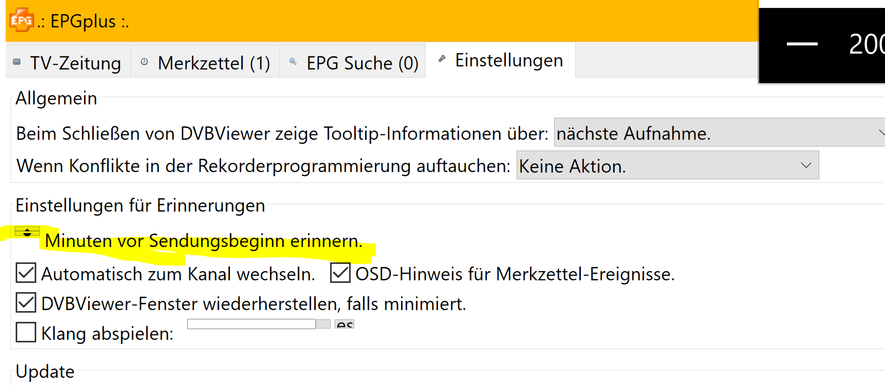

briter54 Posted April 17, 2024 Author Posted April 17, 2024 Ok. Hab´s gefunden. Es liegt an EGP Plus. Vielleicht hätte ich das in meiner Frage erwähnen sollen, dass ich dieses Plugin verwende. Aber ich kann die Zeit trotzdem nicht ändern, aber es steht 5 in dem Feld: Quote
briter54 Posted April 17, 2024 Author Posted April 17, 2024 OK. Habe das Plugin gelöscht, jetzt geht alles, wie es soll. K.A. warum ich das Plugin überhaupt installiert hatte, damals. Quote

Webturtle Posted April 18, 2024 Posted April 18, 2024 Hallo, bei mir kann man in den Einstellungen von EPGPlus Version 1.3 (130418, wx 2.9.4) bei den Einstellungen für Erinnerungen die Zeit von 5 Minuten vor Sendungsbeginn erinnnern ändern. Das Auswahlfeld ist vollständig sichtbar und die Pfeile nach oben und unten funktionieren. Ich glaube das war früher mal ein Problem, das mittlerweile behoben ist. Ob Änderungen der Zeit auch in die EPGPlus.ini übernommen werden habe ich nicht nachgesehen. Ich verwende EPGPlus nur für die automatische Programmierung von Treffern bei der EPG-Suche und da verwendet EPGPlus wohl die Werte für Vor- und Nachlauf aus den Einstellungen im DVBViewer. Dabei korrigiert EPGPlus die Anfangs- und Endzeiten offfenbar um diese Zeiten. In der Aufnahmeplanung steht nämlich bei Vor- und Nachlauf der Wert 0, aber die Anfangs- und Endzeit entspricht den Daten aus dem EPG zuzüglich Vor- und Nachlauf. EPGPlus bietet für den DVBViewer Pro eine vergleichbare Suche im EPG und automatische Programmierung von Aufnahmen wie sie der DMS schon implementiert hat. Vielleicht hattest Du sie daher früher installiert bevor Du den DMS installiert hast. Viele Grüße Webturtle 1 Quote
