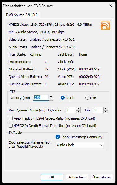

Roland S. Posted May 11, 2024 Author Posted May 11, 2024 Das sind die Eigenschaften von einem Funktionierenden DVBViewer, im Moment geht er wieder.... komisch Quote
Griga Posted May 11, 2024 Posted May 11, 2024 vor 14 Minuten schrieb Roland S.: Das sind die Eigenschaften von einem Funktionierenden DVBViewer, Wie die aussehen, kann ich auch bei mir nachschauen. Von Interesse wäre, was dort zu sehen ist, wenn es bei dir nicht funktioniert. Quote

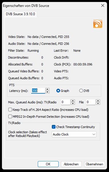

Roland S. Posted May 12, 2024 Author Posted May 12, 2024 Da steht nun "no Data" der "TBS Viewer" läuft sofort. Also keine Verbindung Probleme von außen. Quote

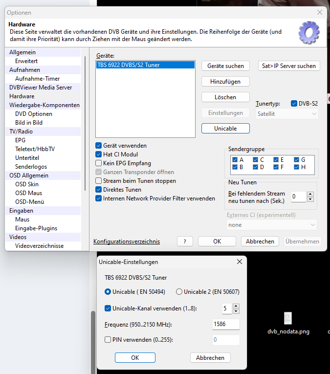

Griga Posted May 12, 2024 Posted May 12, 2024 vor 3 Stunden schrieb Roland S.: Da steht nun "no Data" Es handelt sich also nicht um ein Problem im Wiedergabebereich. Der DVBViewer erhält schlicht keine Daten vom Treiber, warum auch immer. Dein TBS Tuner ist im DVBViewer für Unicable konfiguriert, genauer gesagt für den Kanal 5 der alten Unicable-Norm EN 50494 mit einer User-Frequenz von 1586 MHz. Ist es richtig, dass der Tuner das Signal von einer Unicable-Außenanlage erhält? Ist der TBSViewer ebenso konfiguriert? Unter Einstellungen -> Optionen -> Hardware hast du "Internen Network Provider Filter verwenden" für den Tuner ausgeschaltet. Warum? Das entspricht nicht den Standardeinstellungen. Wird es besser, wenn du dort wieder einen Haken setzt? 1 Quote
Roland S. Posted May 12, 2024 Author Posted May 12, 2024 Hallo Griga, vielen dank für dein bemühen. Ja es ist das alte Unicable 5 scr4 und die Frequenz ist 1586, nicht 1568 war das ein Schreibfehler ? Bei mir steht 1586 oder steht tief in der Software was anderes ? Das Interne Network habe ich wieder eingeschaltet. im Moment funktionierte es, schon bevor ich das geändert habe. Quote
