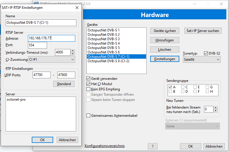

pblacky Posted June 23, 2024 Posted June 23, 2024 Hallo ihr Lieben, Ich habe seit Beginn mit dem DVB-Media Server und meiner OctopusNET von Digital Devices immer wieder Probleme bei gleichzeitigen Aufnahmen verschlüsselter Sender (2 x CI mit 2 x ORF Karten!) Seit meinem Einstieg beim DVB-Meddia Server vor ca. 2 Wochen habe ich gemeinsam mit DigitalDevices versucht herauszufinden was die Ursache sein kann. Allerdings stehe ich derzeit etwas an ;-( das Problem: Wenn ich zwei gleichzeitige Aufnahmen z.B. von ORF und ServusTV einrichte, dann geht das von 10 x ca. 6 x gut. Die restlichen 4 x erzeugt eine der beinden Programmierungen ein sehr kleines File auf dem Aufnahmepfad welches aber keine Aufnahme beinhaltet ;-( Folgende Konfig: DVB Media Server ist das führende System und ich habe dort alle 8 Tuner reinkonfiguriert. Ich habe die letzten beiden Tuner mit jeweils konkret EINEM der CI's verbunden und diesen beiden Tuner die Sendergruppe "A" zugewiesen. Alle anderen Tuner haben KEINE CI Einstellungen und sind auf Sendergruppe "B". Im DVB Viever habe ich ca. 30 Sender ausgewählt und alle Sender die mit der ORF Karte entschlüsselt werden müssen der Sendergruppe "A" zugewiesen. Der Rest ist auf Sendergruppe "B" Inzwischen habe ich folgende Lösungsansätze versucht: 1.) Dämpfung des Empfangstrangs um 10dB Grund dafür ist, dass ich eine sehr kurze Leitung zum SAT habe (ca. 5m) und daher die Empfangsstärke über 83dB war 2.) Direkte dauerhafte Stromversorgung des LNB über den Octopus Hier war der Verdacht dass das "aufwecken" des LNB zu lange dauert und der DVB Server beim Start der Aufnahme in ein Timeout geht. Kann man das irgendwo einstellen??? Leider hab ich das Problem noch immer nicht ganz unter Kontrolle, daher freue ich mich über alle Tipps die mir helfen können hier weiter zu kommen. Vielleicht hat ja irgendwer eine ähnliche Konfig am Laufen ?? Ich bin sehr angetan von der Kombi des Octopus und des DVBViewer, weil es bis auf dieses Problem sehr zuverlässig läuft und ich die Software sehr gut durchdacht finde! Es wäre daher sehr schade wenn ich das System nicht zuverlässig zum Laufen bringe.... Quote
Griga Posted June 24, 2024 Posted June 24, 2024 vor 12 Stunden schrieb pblacky: Wenn ich zwei gleichzeitige Aufnahmen z.B. von ORF und ServusTV einrichte, dann geht das von 10 x ca. 6 x gut. Welcher ORF-Kanal? Teilweise liegen sie auf der selben Frequenz wie ServusTV, teilweise auf einer anderen. Für eine Diagnose wär es eventuell wichtig, zu wissen, ob das Problem bei zwei Aufnahmen von der selben Frequenz oder von zwei verschiedenen auftritt, oder unabhängig davon. Die Frequenzen der Sender kannst du im Senderlisten-Editor des DVBViewers auf der rechten Seite sehen. ServusTV HD und ORF1 HD liegen z.B. beide auf 11303 MHz, ORF III HD dagegen auf 11273 MHz. vor 12 Stunden schrieb pblacky: Ich habe die letzten beiden Tuner mit jeweils konkret EINEM der CI's verbunden Soweit ok und sinnvoll. vor 12 Stunden schrieb pblacky: und diesen beiden Tuner die Sendergruppe "A" zugewiesen. Alle anderen Tuner haben KEINE CI Einstellungen und sind auf Sendergruppe "B". Das ist überflüssig und bringt unnötige Komplikationen mit sich. Der Media Server braucht keine Sendergruppen, um für verschlüsselte Sender das richtige Gerät auszuwählen. Sendergruppen wären nur nötig, wenn du zwei verschiedene Karten/CIs für die Entschlüsselung verschiedener Sender hättest, weil du dann klarstellen müsstest, welches CI welche Sender entschlüsseln kann. Für den Media Server ist in deinem Fall nur wichtig dass die verschlüsselten Sender als solche gekennzeichnet sind (siehe Senderlisten-Editor im DVBViewer, Verschlüsselt-Häkchen auf der rechten Seite, oder auch Schlüssel-Symbol im Sender-Icon), dass bei allen mit CI ausgestatteten Geräten in der Geräteliste "Hat CI-Modul" angehakt ist, dass bei allen Geräten ohne CI "Hat CI-Modul" keinen Haken hat. Damit weiß der Media Server bereits, was zu tun ist. Es wäre besser, wenn du dich in dieses System nicht unnötig mit Sendergruppen einmischt, da dies zusätzliche Fehlermöglichkeiten mit sich bringen kann. Deshalb die Empfehlung: Stelle bei den Sendergruppen alles auf Standard zurück, lasse alle Sendergruppen für alle Geräte zu, und ordne im DVBViewer alle Sender der Gruppe A zu. Wenn du eine Überprüfung deiner Konfiguration möchtest, hänge hier bitte eine support.zip an. Quote
pblacky Posted June 24, 2024 Author Posted June 24, 2024 Danke @Griga für deine Tipps!! Habe jetzt mal das mit den Sendergruppen bereinigt und den Octopus für ALLE Sendergruppen aktiviert. Was die Fehler betrifft ist das nicht so einfach, da es immer wieder unterschiedliche Sender betrifft! Ich werde jetzt mal mit den aktualisierten Sendergruppen nochmal testen und mich mit KONKRETEN Beispielen und der support.zip melden, sobald ich wieder ein Problem hab! Quote

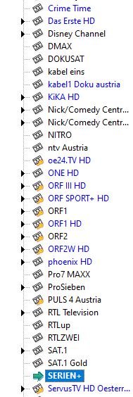

pblacky Posted June 26, 2024 Author Posted June 26, 2024 (edited) Was bedeutet es eigentlich, dass einige Sender im Editor "blau" sind ? (siehe Anhang) Sind das die HD Sender ? Bei einigen die BLAU sind wird im DVBViewer in der Fußleiste 720x576 angezeigt (z.B. "CrimeTime" oder "Serien+") Also nicht HD, oder seh ich da wes falsch? Sorry bin gerade überall am Rumsuchen mein Problem zu lösen..... Edited June 26, 2024 by pblacky Quote

Griga Posted June 26, 2024 Posted June 26, 2024 vor 2 Stunden schrieb pblacky: Was bedeutet es eigentlich, dass einige Sender im Editor "blau" sind ? Schwarz = sendet DVB-S, Blau = sendet DVB-S2. Mehr dazu hier. vor 2 Stunden schrieb pblacky: Support ZIP (209kB) kann ich leider nicht mehr anhängen, da ich die Fehlermeldung im Anhang bekomme ; Klicke auf deinen Namen rechts oben im Forum -> Meine Dateianhänge -> selektiere mit den Checkboxen alte Anhänge und lösche sie. vor 2 Stunden schrieb pblacky: Beim letzten Test mit nur 6 statt 8 belegten Tunern habe ich 9 x eine 178kB große Datei wo er versucht hat den ORF aufzunehmen. Offensichtlich funktioniert die Einstellung "Optionen -> Aufnahmen -> Neustart wenn keine Daten innerhalb 60s." löst aber nicht das Problem.... Sieht man auch im svcdebug.log vor 3 Stunden schrieb pblacky: weitere Tests gemacht und wieder ein Problem bei der Aufnahme vom ORF1! Was ich im svcdebug.log sehe: Aufnahmen verschlüsselter Sender über OctopusNet DVB-S 7 (CI-1) haben alle funktioniert. Eine Aufnahme des verschlüsselten ORF1 über OctopusNet DVB-S 8 (CI-2) hat nicht funktioniert. Eine etwas später startende und gleichzeitig laufende Aufnahme des unverschlüsselten ntv Austria auf der selben Frequenz über OctopusNet DVB-S 8 (CI-2) hat funktioniert. OctopusNet DVB-S 8 (CI-2) liefert also Daten, aber entschlüsselt nicht wie erwartet. Ich würde als nächstes testen, ob dieses Gerät bzw. das CI-2 überhaupt in der Lage ist, zu entschlüsseln. Ziehe für diesen Zweck OctopusNet DVB-S 7 (CI-1) zeitweilig aus dem Verkehr, indem du es in den Hardware-Optionen auf "Gerät verwenden aus" setzt. Für einen verschlüsselten Sender muss der DMS dann zwangsweise OctopusNet DVB-S 8 (CI-2) verwenden, weil es keine Alternative mehr gibt. Überprüfe so, ob es mit diesem Gerät immer schiefgeht. Quote
