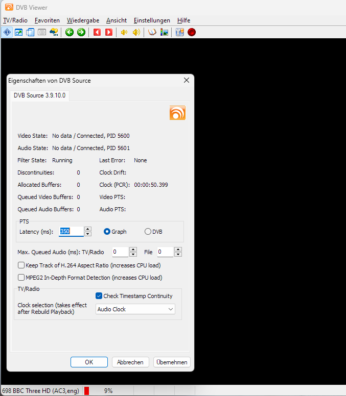

Frankobert Posted June 29, 2024 Posted June 29, 2024 Seit einiger Zeit habe ich sporadisch ein schwarzes Bild bei DVB-S2. Manchmal sogar wenn volle Signalstärke angezeigt wird. DVB-T2 funktioniert. Da der Fehler nicht 100% reproduzierbar ist vermute ich einen Laufzeitfehler. Was sagen die Experten? support.zip Quote

Griga Posted June 30, 2024 Posted June 30, 2024 Im DVBViewer.log gibt es keine Auffälligkeiten. Dort ist alles normal und läuft ohne Fehler ab. vor 3 Stunden schrieb Frankobert: Bei schwarzem Bild ist der Ton mal da, mal nicht da. Ungewöhnlich. Wenn nur das Bild fehlt, aber der Ton sauber kommt, kann man i.a. von einem Problem im Video-Wiedergabebereich ausgehen, also Video Decoder, Video Renderer, Grafikkarte. Wenn dagegen Bild und Ton ausbleiben, bekommt der DVBViewer keine Daten, d.h. es gibt ein Empfangs- oder Treiberproblem. Nächster Diagnoseschritt: Aufruf der Eigenschaftsseite des DVBViewer Filters in diesem Zustand. Was zeigt sie an? Fehlermeldungen? Diskontinuitäten? Ein Screenshot wäre gut. Laufen die PCR/PTS-Anzeigen (falls sie überhaupt erscheinen) kontinuierlich weiter oder bleiben sie stehen? 1 Quote

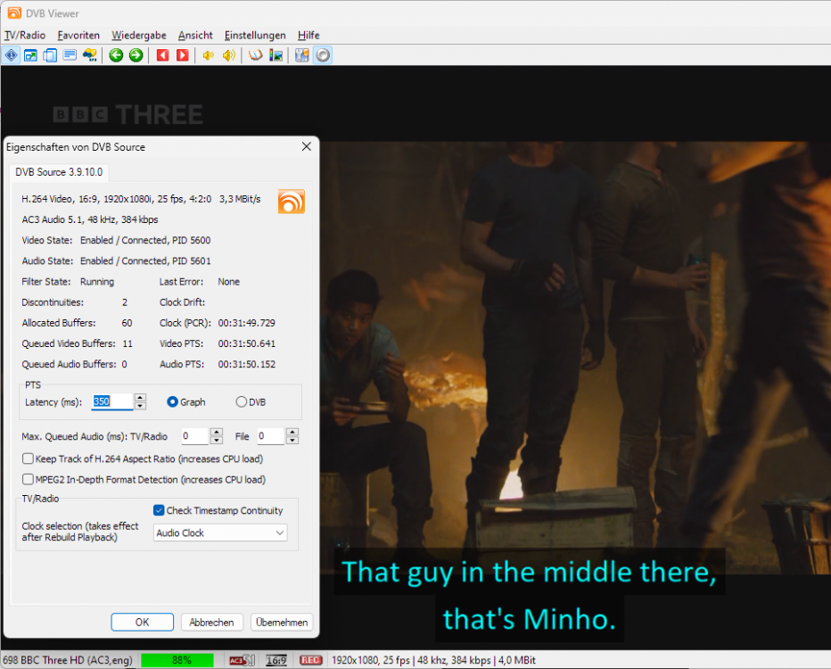

Frankobert Posted June 30, 2024 Author Posted June 30, 2024 Immer wieder: geht - geht nicht - geht - geht nicht. Wenn es nicht geht sind PTS leer (Screenshot). Gerade geht es, nehme einen Film von BBC Three auf. Astra 28.2 scheint auch etwas weniger anfällig zu sein als Astra 19.2. Irgendwie habe ich Hardware oder Treiber in Verdacht. Oder ein Problem mit der Gemeinschafts-Satellitenanlage. Ich habe aber von andere an der SAT-Anlage noch keine Beschwerden gehört. Alle anderen Anwendungen, auch intensive Grafikkarten und CPU Anwendungen laufen problemlos. Das System ist auch sonst stabil. sfc /scannow oder dism bringt keine Probleme. Quote
Frankobert Posted June 30, 2024 Author Posted June 30, 2024 1 minute ago, Frankobert said: Immer wieder: geht - geht nicht - geht - geht nicht. Wenn es nicht geht sind PTS leer (Screenshot). Gerade geht es, nehme einen Film von BBC Three auf. Astra 28.2 scheint auch etwas weniger anfällig zu sein als Astra 19.2. Irgendwie habe ich Hardware oder Treiber in Verdacht. Oder ein Problem mit der Gemeinschafts-Satellitenanlage. Ich habe aber von andere an der SAT-Anlage noch keine Beschwerden gehört. Alle anderen Anwendungen, auch intensive Grafikkarten und CPU Anwendungen laufen problemlos. Das System ist auch sonst stabil. sfc /scannow oder dism bringt keine Probleme. Hier noch der Screenshot von BBC Three, wo gerade die Aufnahme läuft. Quote
Griga Posted June 30, 2024 Posted June 30, 2024 vor einer Stunde schrieb Frankobert: Wenn es nicht geht sind PTS leer (Screenshot). Entscheidend: "No data". Der DVBViewer erhält keine Daten vom Treiber. Zumindest in diesem Fall dürfte das Problem beim Treiber oder Empfang liegen. 9% Signal lässt letzteres vermuten. Die Außenanlagen/der LNB könnte einen Schaden haben. Allerdings: Bei ausbleibendem Empfang oder Treiber-Versagen gibt es auch kein Audio. vor einer Stunde schrieb Frankobert: Hier noch der Screenshot von BBC Three, wo gerade die Aufnahme läuft. So sollte es normalerweise aussehen. 1 Quote
