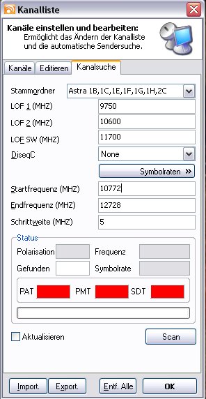

PisToLeRo Posted April 10, 2005 Author Posted April 10, 2005 Kann das ausbleibende High-Band vielleicht daran liegen, dass das Kabel zu lang ist oder von zu schlechter Qualität ist. Das Kabel wird ein Stockwerk runtergelegt und ist ca. 9m lang. Was ist zu tun wenn ich kein High-Band reinbekomme? Neue Anlage kaufen? Wenn ja, welche (möglichst günstig)? Quote

PisToLeRo Posted April 10, 2005 Author Posted April 10, 2005 Kannst du die Schüssel erreichen?? Wenn ja, dann gucke doch vorne mal auf den Empfangskopf (LNB), ob dort Universal-LNB drauf steht oder ob dort ein möglicher Frequenzbereich angegeben ist. Daran kann man erkennen, ob der LNB für das High-Band geeignet ist. <{POST_SNAPBACK}> Ja, das hab ich auch schon mal gelesen. Aber die Schüssel is aufm Dach und das Genick brechen möcht ich mir nicht. Ich hab jetzt mal für nächste Woche nen Techniker bestellt, der dann aufs Dach krackseln kann und der mal einen Digitalreceiver zwischenschaltet. Ich hab mal ein Bild vom Kanalsuchlauf angehängt. Wenn was falsch is, bitte sagen. Quote
