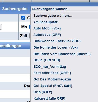

Was ich leider übesehen hab sind die Suchvorgaben des Sender EPG, kann man da irgendwie rankommen?
Ich meine die programmierten Sendungen und die gespeicherten Timer?
Genau meine ich die Liste aus den Suchvorgaben (siehe Anhang)
Wenn man diese irgendwie sichern könnt, dann wär das eine tolle Zeitersparnis!!
Edited by pblacky
Dazu (wenn der DMS gestoppt ist) aus dem Konfigurationsverzeichnis im Unterordner "config" die "searches.xml" durch die vom alten PC ersetzen. Das sind genau diese Suchvorgaben, nicht die damit erzeugten Timer selber (kann man nach dem Import ja im Abschnitt "Aufgaben" des Webinterfaces neu suchen lassen).
