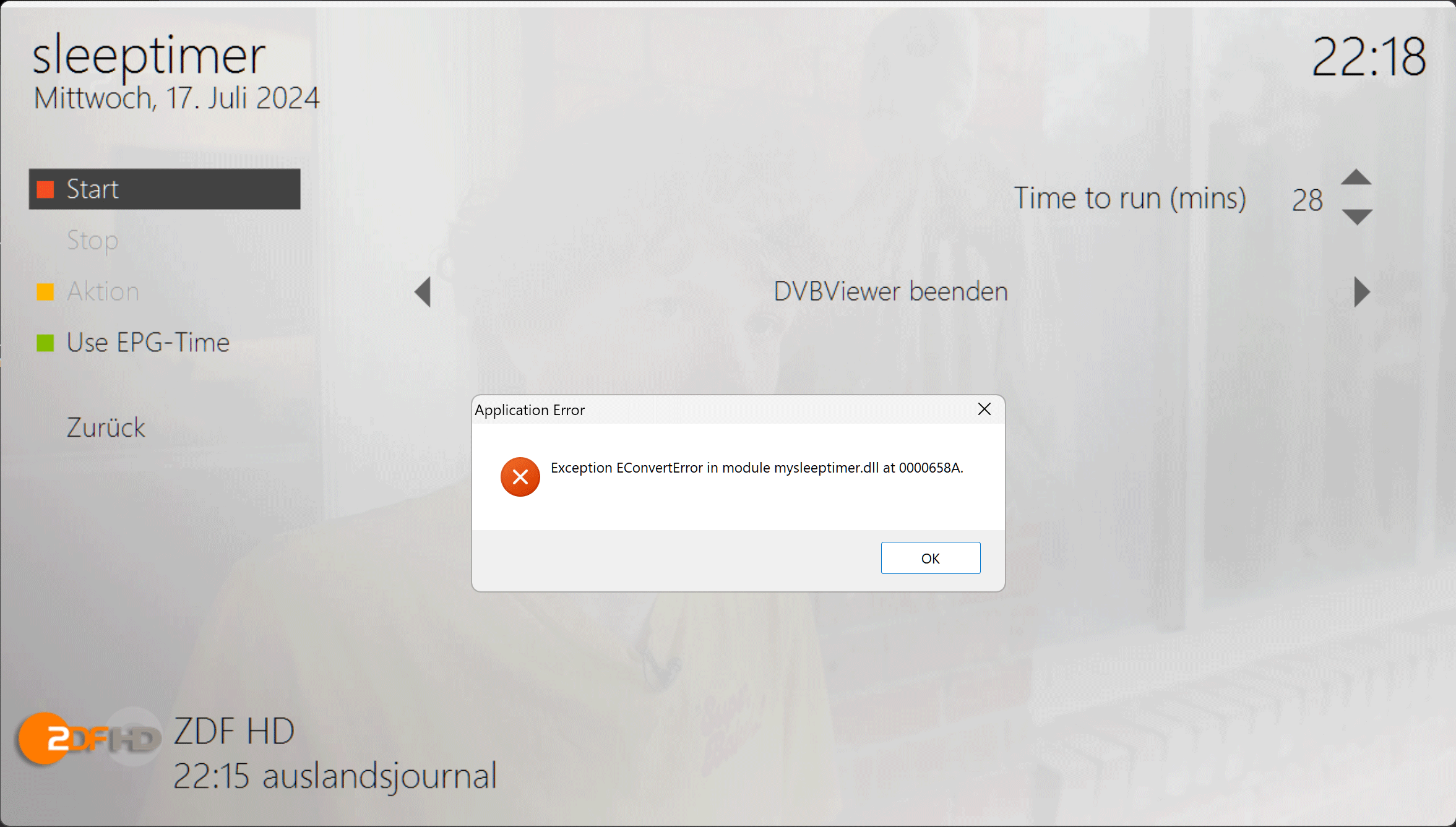

4.00.130 Posted July 17, 2024 Posted July 17, 2024 Bin erst gestern von Version 7.2.3.0 zu 7.3.0.0 gewechselt. Leider funktioniert der Sleeptimer damit nicht mehr. Mit der 7.2.3.0.exe funktioniert er weiterhin - also keine Panik von meiner Seite. Ich kann vorerst nur mit einem Schnappschuss der Fehlermeldung (nach Klick auf Start) dienlich sein. Im Debug-Mode ist die Sleeptimer-Funktion nicht vorhanden! Ich kann das Problem damit also nicht reproduzieren. Habe dennoch eine support.zip erstellt. support.zip Quote
Griga Posted July 18, 2024 Posted July 18, 2024 https://www.dvbviewer.tv/forum/topic/9085-osd-sleeptimer/#comment-519768 Ich kann dir bei Bedarf eine 7.3.0.2 Testversion zur Verfügung stellen. Quote
