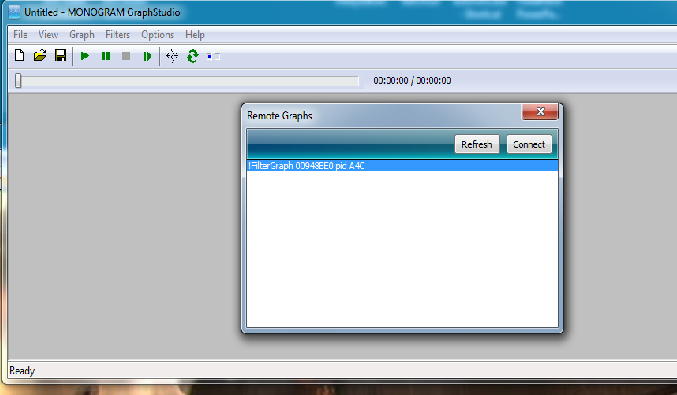

Aus irgendeinem unerfindlichen Grund kann ich mit File/Connect to Remote Graph... keinen Report erstellen. GraphStudio öffnet zwar immer ein Fenster (siehe screenshot) aber gibt weiters keine Information aus. Der DVBViewer läuft und der Audio Postprocessor ist auf "None" gestellt.
Das heißt, wenn du in dem Fenster auf "Connect" klickst, passiert einfach gar nichts?
Genau, und beim nächsten mal File/Connect to remote Graph... sind dann überhaupt keine Einträge mehr in dem kleinen Fenster zu sehen....
Bei solchen Gelegenheiten fällt mir wieder ein, warum ich noch XP benutze. ;)
