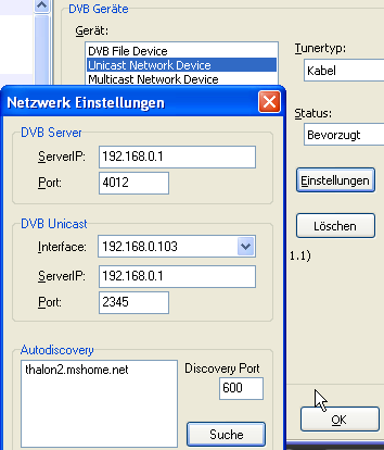

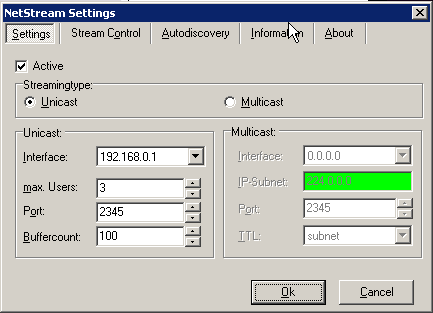

Thalon Posted July 7, 2007 Posted July 7, 2007 (edited) Ist hier auch eine aktuelle Beschreibung verfügbar? Ich bin wohl einfach zu doof um es im DVBViewer als Client zu konfigurieren... Ich stelle hier mal eben meine Configuration rein (Client wird gleich nacheditiert) Stream1.png ist die serverseitige Konfiguration. Das zweite Bild ist vom VLC-Player (funktioniert). Nummer 3 ist vom DVBViewer auf Clientseite (funktioniert nicht) Was kann ich machen? Edited July 7, 2007 by Thalon Quote
Moses Posted July 8, 2007 Posted July 8, 2007 Wenn du am Server das NetStreaming Plugin benutzt, dann braucht der Client DVBViewer auch die gleiche Kanalliste und sieht dann auch nur was, wenn er auf dem gleichen Kanal ist, wie der Server DVBViewer. Nur der DVBServer (eigene Anwendung!) lässt sich vom Client fernsteuern. Es ist also eigentlich komfortabler mit dem VLC zu gucken, wenn man das NetStreaming Plugin hat, da der halt automatisch "umschaltet". Quote
Thalon Posted July 9, 2007 Posted July 9, 2007 Wenn du am Server das NetStreaming Plugin benutzt, dann braucht der Client DVBViewer auch die gleiche Kanalliste und sieht dann auch nur was, wenn er auf dem gleichen Kanal ist, wie der Server DVBViewer. Nur der DVBServer (eigene Anwendung!) lässt sich vom Client fernsteuern. Es ist also eigentlich komfortabler mit dem VLC zu gucken, wenn man das NetStreaming Plugin hat, da der halt automatisch "umschaltet". Netstreaming-Plugin für DVBViewer oder VLC?Bzw kannst das Setup näher ausführen? Soweit ich hier gelesen habe ist es möglich den Sender vom Client aus zu wechseln, wenn man den DVBViewer auch als Client verwendet. Andernfalls ist mir nur das Webinterface bekannt... Quote
Moses Posted July 9, 2007 Posted July 9, 2007 aaaaaaalso von vorne: Es gibt zwei Möglichkeiten mit dem DVBViewer TV ins Netz zu streamen: 1.) Netstreaming Plugin, ein Plugin für den DVBViewer -> DVBViewer muss auf dem Server laufen, es wird nur das geschickt, was der DVBViewer anzeigt 2.) Den DVBServer. Das ist ein extra Programm, was im DVBViewer Pro Installations Ordner liegt, das führt man statt dem DVBViewer auf dem Server aus. Damit kann dann der erste Client umschalten (falls es ein DVBViewer ist). Auf dem Server kann man dann den DVBViewer auch auf dem Server als Client laufen lassen, wenn man da TV gucken will. Bei beiden Möglichkeiten kann man den VLC und auch den DVBViewer als Client nehmen. Sinvoll ist allerdings für das Netstreaming Plugin den VLC als Client zu nehmen, da man nicht auf den Sender achten muss (und deutlich weniger Overhead hat, der da eher nutzlos ist). Für den DVBServer nimmt man besser den DVBViewer, damit kann man dann auch umschalten. Ich hoffe, dass ist jetzt etwas klarer geworden. Sonst müsste deine Konfiguration so schon richtig sein. Quote

turboblitz Posted November 13, 2007 Posted November 13, 2007 Hallo Leute,nun noch eine kleine Frage von mir Ich habe eine stabile Verbindung DVBserver zu den Client Rechnern über Unicast mit DVBVieverPro. 1.ist es Möglich am Server PC den DVBViewer laufen zu lassen (als Client) und wie stell ich das in der Hardware ein? 2.Muß ich DVBViewer am Server dazu in ein anderes Verzeichniss installieren? Netzwerk geht,aber am Server hätte ich auch gern ein Bild. LG und Dank für Eure Hilfe sagt der turboblitz Quote
Derrick Posted November 13, 2007 Posted November 13, 2007 ..ich dachte, das hättest du bereits im griff Der DVBViewer als lokaler client auf dem server-pc verhält sich genauso wie die remote clients im netzwerk. Du musst nur drauf achten, dass in der hardwareabteilung nur unicast aktiviert ist. Also die erkannte(n) karte(n) auf "do not use" einstellen, weil der server die haben will. Bei mehreren karten kann man das aber auch mixen. Auf dem server-pc kann alles in einem verzeichnis sein. Quote
turboblitz Posted November 13, 2007 Posted November 13, 2007 Hallo Derrick,ich kann also die Software nochmal am ServerPC installieren,als ich das versuchte,hatte ich lustige Ergebnisse.!! Quote
Derrick Posted November 13, 2007 Posted November 13, 2007 Ich glaub, wir reden aneinander vorbei. Du hattest doch schon den DVBViewer auf dem server-pc. In das verzeichnis steckst du auch die server.exe und richtest die ein. Der DVBViewer selbst wird nur als unicast-client unter "optionen -> hardware" konfiguriert. Deine dvb-karte muss dort auf nicht benuzten gesetzt werden. Quote
turboblitz Posted November 13, 2007 Posted November 13, 2007 (edited) Ist jetzt klar,die Konfiguration ist so wie du Sie beschrieben hast,ich bekomme aber Serverseitig kein Bild,da muß mit den IP noch was im argen liegen.Ich geh erstmal was essen Danke erstmal hab am Server auch nur den Controll Client angezeigt,und der Stream Client fehlt Edited November 13, 2007 by turboblitz Quote
turboblitz Posted November 13, 2007 Posted November 13, 2007 Die Frage die jetzt kommt ist peinlich oder die Lösung Müssen am Server PC etwa 2 Netzwerkkarten stecken,eine zum Streamen und eine zum Empfangen. Ich denke mal da liegt das Problem warum mein Netzwerkstream zusammenbricht wenn ich am Server DVBViewer Unicast starte.Oder????????? Quote
turboblitz Posted November 13, 2007 Posted November 13, 2007 Danke ich hab den Fehler gefunden IP am DVBViever Client war unter Hardware>>Unicast>>im DVBUnicast Interface fasch eingestellt,da hatte ich die IP vom Server drin,also andere IP rein die angeboten wurde und schon ist es helle . Quote

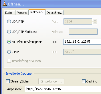

Bond246 Posted January 13, 2008 Posted January 13, 2008 Hi! Ich würd das gern mal den Sender-Stream via das "Netstream"-Plugin auf den PC von meinem Bruder zaubern. Allerdings mit dem VLC-Player, da der bereits installiert ist. Erstmal wollte ich das generell zum laufen bekommen und hab auf localhost (127.0.0.1) gelegt. Als Anleitung hab ich das hier genommen http://www.DVBViewer.info/forum/index.php?...st&p=143603 Doch der VLC-Player gibt mir folgendes im Meldungsfenster aus: main debug: adding playlist item `http://127.0.0.1:2345' ( http://127.0.0.1:2345 ) main debug: creating new input thread main debug: waiting for thread completion main debug: thread 4100 (input) created at priority 1 (input/input.c:265) main debug: `http://127.0.0.1:2345' gives access `http' demux `' path `127.0.0.1:2345' main debug: creating demux: access='http' demux='' path='127.0.0.1:2345' main debug: looking for access_demux module: 0 candidates main warning: no access_demux module matched "http" main debug: creating access 'http' path='127.0.0.1:2345' main debug: looking for access2 module: 7 candidates access_http debug: http: server='127.0.0.1' port=2345 file='(null) main debug: net: connecting to 127.0.0.1 port 2345 main debug: connection in progress access_http debug: protocol 'HTTP' answer code 200 access_http debug: Server: DVBViewer (Windows) access_http debug: Content-Type: video/mpeg2 main debug: using access2 module "access_http" main debug: pre-buffering... main debug: received first data for our buffer Was könnte das Problem sein? Quote
