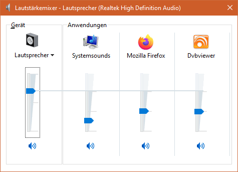

Wenn ich bei laufendem DVBViewer unter Windows 10 in der Taskleiste auf das Lautsprecher-Symbol im Tray unten rechts rechts-klicke, erscheint ein Menü, u.a. mit dem Menüpunkt "Lautstärkemixer öffen". Und der sieht dann so aus:
Da scheint Windows für jede Anwendung eine separate Basis-Lautstärke zu verwalten. Liegt es vielleicht daran, dass sie für den DVBViewer sehr niedrig eingestellt ist?
Grundsätzlich würde ich die DVBViewer-Lautstärke wie in meinem vorherigen Post beschrieben im DVBViewer regeln, und nicht irgendwo globalgalaktisch...
