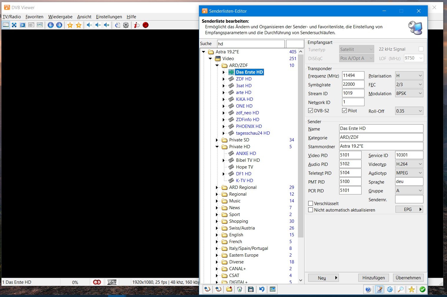

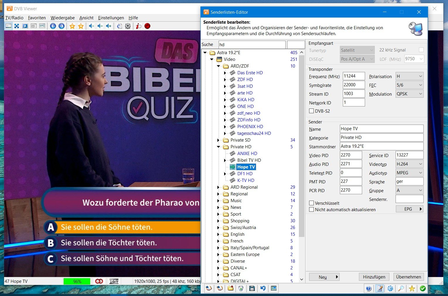

ich bekomme mit der HVR 5500 (WinTV 885) nicht alle HD Sender angezeigt.
Programm und Senderliste ist auf dem neuesten Stand.
- z.B. 'Bibel TV HD' geht, 'Das Erste HD' geht nicht
- alle Sender die blau dargestellt sind, funktionieren nicht
Wo kann das Problem sein?

vor 8 Stunden schrieb spunky:
Die blau dargestellten Sender werden gemäß dem DVB-S2-Standard übertragen, die schwarzen gemäß dem älteren DVB-S-Standard. Da die HVR 5500 DVB-S2-fähig ist, müssten die DVB-S2-Sender eigentlich funktionieren. Deshalb ist zu befürchten, dass der für DVB-S2 zuständige Teil des Demodulators defekt ist.
Was hat die Karte für eine Vorgeschichte? Wo stammt sie her?
P.S. Eine weitere theoretische Möglichkeit ist, dass unter Optionen -> Hardware für die HVR 5500 der Haken bei DVB-S2 fehlt und der DVBViewer deshalb einen weiteren  DVB-S2-fähigen Tuner verwendet, der jedoch kein Signal erhält bzw. nicht an ein Antennenkabel angeschlossen ist.
