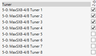

- Im Digital Devices Treiber habe ich Tuner 1-8. Ich habe gesehen, dass im DVBViewer die Tuner nicht von 1-8 sortiert waren, sondern durcheinander. Ich habe diese dann im DVBViewer genau wie im Digital Devices Treiber 1-8 sortiert. Was bedeuten die Zahlen in Klammern, siehe angehängtes Bild?
Die hängt der DVBViewer / DMS an, um die Tuner unterscheiden zu können. Nicht alle Hersteller sind so nett und tun das selbst. Die Zahlen in Klammern ergeben sich aus der Reihenfolge der Erkennung bei der Gerätesuche.
