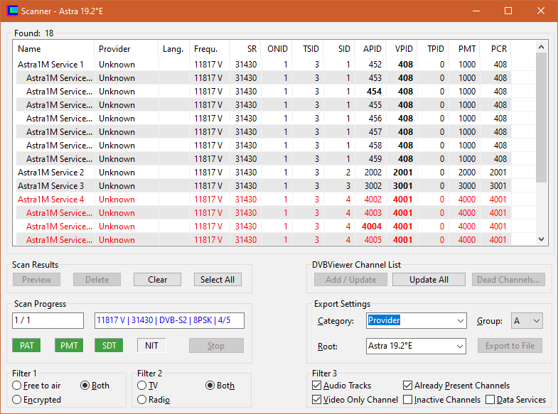

Mit einer DVBSky S960C USB Box kann ich den Transponder scannen, ebenso mit Digital Devices Octopus NET M4 als Sat>IP Server.
Allerdings zeigt der Analyzer sehr viele fehlende Pakete, und die angezeigte Datenrate ist viel niedriger als sie sein sollte. Es reicht aber für die Erfassung der SI-Daten (PAT, PMT, SDT).

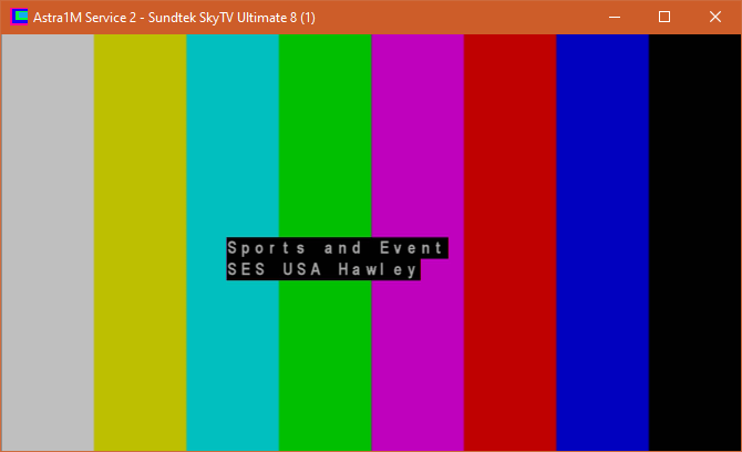

Der Sundtek SkyTV Ultimate 8 USB Stick liefert mir den Transponder laut TransEdit Analyzer mit 97 MBit/s. Es fehlen immer noch allerhand Pakete, aber es hält sich in Grenzen, und es reicht für Bild und Ton.
Die Schüsselgröße spielt eine Rolle. Mit 45 cm produziert der Stick nur Datenschrott, mit 55 cm siehe oben. Mit 80 cm wäre das Ergebnis womöglich noch besser.
