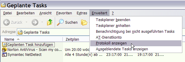

BTW - wo ist das Logfile des Windows-Schedulers zu finden?

Das Log des Windows-Schedulers ruft man am besten direkt aus dem Scheduler auf (siehe Bild).
merci :rolleyes:
