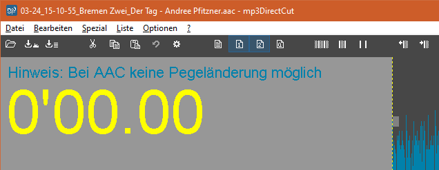

Dann hast du etwas falsch gemacht. Vielleicht als .ts aufgenommen? Das Radio-Aufnahmeformat muss .aac sein (siehe Optionen -> Aufnahmeformat -> Radio). Oder die geänderte Einstellung im Tweaker nicht gespeichert? Rechner neu starten ist unnötig.
Hier kein Problem:

P.S. Jetzt sehe ich, warum es bei dir nicht klappt. Du hast den Media Server installiert, an den der DVBViewer Aufnahmen delegiert (siehe Optionen -> DVBViewer Media Server). Dann musst du natürlich die besagte Einstellung über die DMSTweaker.bat vornehmen, nicht direkt über Tweaker.exe. Das war aber auch dem von mir verlinkten Post zu entnehmen. :rolleyes:
Hallo, Griga,
danke für Deine Antwort. Dann werde ich das so machen.
 vergnuegt
Hallo Griga,
vielen Dank. Zumindest habe ich schon mal die aac-Datei in mp3DirectCut hineinbekommen. Nun muss ich nur noch die MSVC90.dll finden, dann kann es losgehen.
