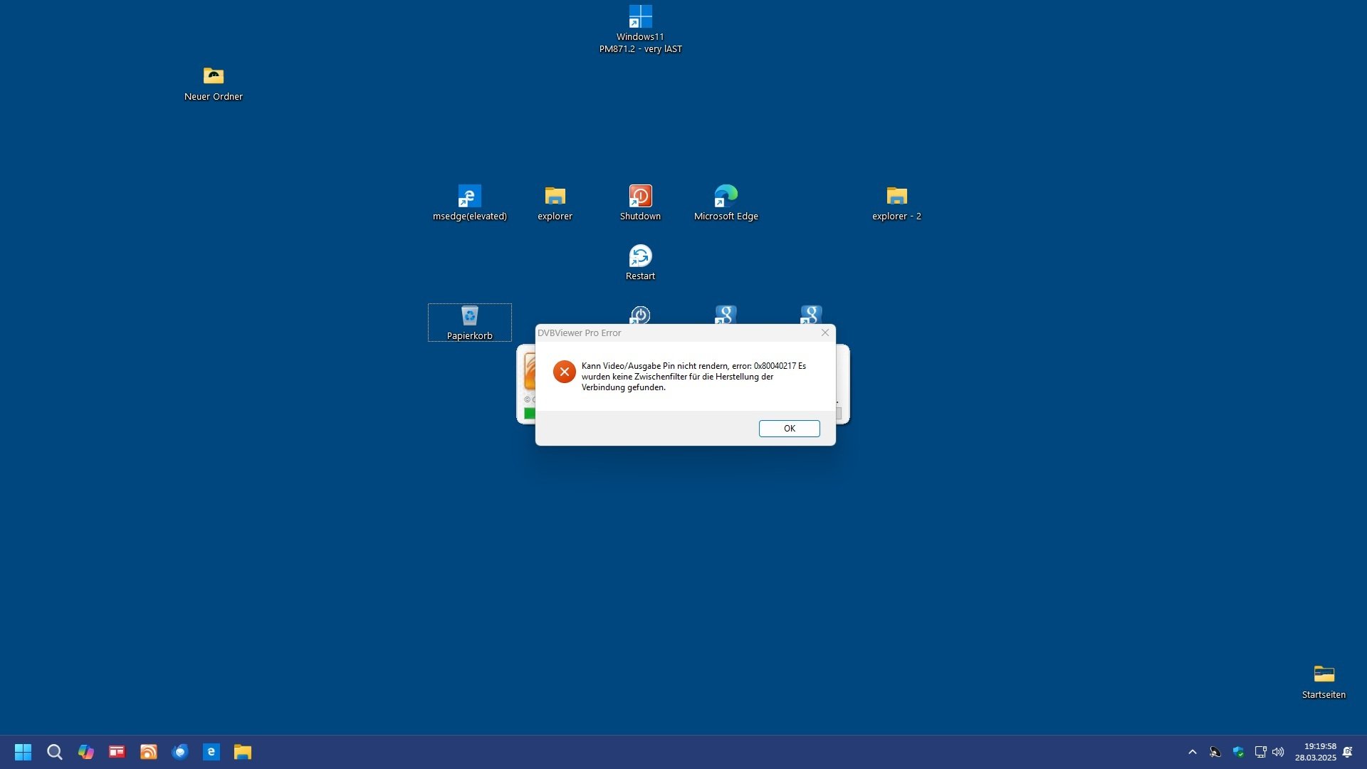

Eine Aufnahme startet, wenn ich den Fehler bestätige und damit auch die Fehlermeldung sich schließt.
Bild anbei.

Wenn der Windows-Aufgabenplaner den DVBViewer für eine Aufnahme startet, dürfte das mit den Standardeinstellungen nicht passieren, weil der DVBViewer in diesem Fall sinnvollerweise ohne Wiedergabe startet. Der Fehlerdialog erscheint jedoch nur, wenn es ein Problem mit der Wiedergabe gibt. Eine mögliche Erklärung ist, dass du die betreffende Einstellung geändert hast: Einstellungen -> Optionen -> Aufnahmen -> Aufgabenplaner-Einstellungen -> Kommandoparameter. In der Zeile sollte -c stehen. Überprüfe das mal.
Ein solcher Fehlerdialog erscheint i.a., wenn im System ein Decoder für das wiederzugebende Format fehlt. Das verhindern zuverlässig die LAV Filters. Bei dir sind sie also womöglich nicht oder nicht richtig installiert. Probiere es noch mal mit dem Installer von dieser Seite
https://github.com/Nevcairiel/LAVFilters/releases
und achte darauf, dass die Installation der 32-Bit-Version nicht abgewählt ist. Genau diese braucht der DVBViewer nämlich als 32-Bit-Anwendung.
Mehr als diese Vermutungen ist ohne support.zip nicht drin. Es ist ja noch nicht mal deine DVBViewer-Version bekannt ;)

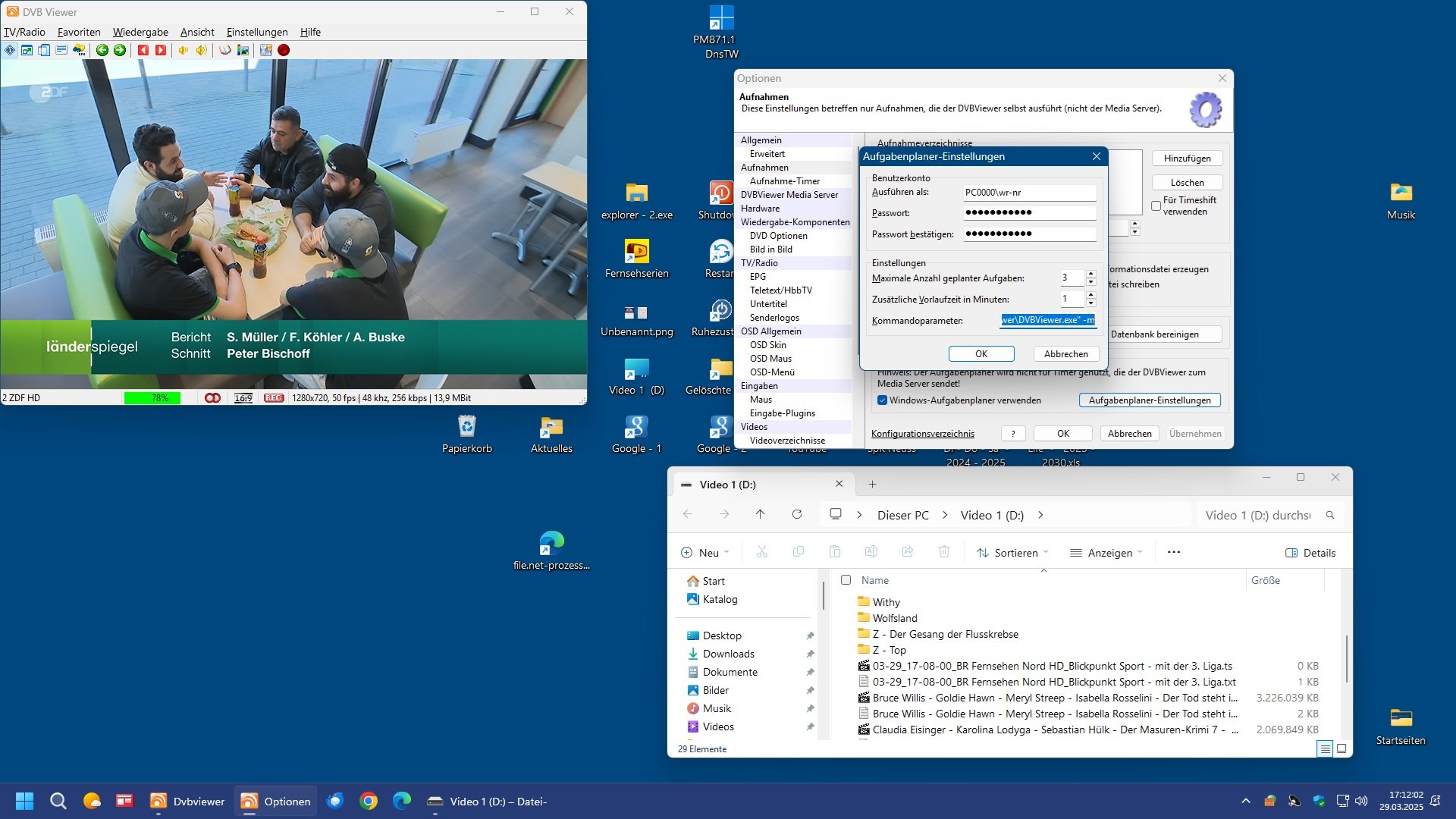

Habe ich gerade ausprobiert, er nimmt auf und bleibt minimiert. In meiner alten Variante lief er während der Aufnahme minimiert, ich konnte ihn aber öffnen, die laufende Aufnahme ansehen und alle Eingaben bearbeiten, das ist, was ich möchte. "C:\Program Files (x86)\DVBViewer\DVBViewer.exe" -m

-m: er startet  und nimmt planmäßig auf. Ich kann aber eben nicht einen Sender einstellen o.ä., er ist minimiert und läßt sich nicht öffnen, ich komme nicht in das Menü.
-c: einwandfrei, ich muß von Hand minimieren.
DVBViewer Timer Einstellungen.xlsx.pdf
Es ist nicht vorgesehen, dass du unter  Einstellungen -> Optionen -> Aufnahmen -> Aufgabenplaner-Einstellungen -> Kommandoparameter den gesamten DVBViewer-Programmpfad einträgst! Dort sollen nur die Kommandoparameter stehen. Seinen Programmpfad weiß der DVBViewer selbst, den brauchst du ihm nicht erzählen.
Lasse dort also bitte "C:\Program Files (x86)\DVBViewer\DVBViewer.exe" weg und beschränke dich auf -m bzw. -c.
Eventuell entsteht die Fehlermeldung, weil der DVBViewer aufgrund deiner Fehleingabe seine eigene Programmdatei (also DVBViewer.exe) als Mediadatei interpretiert, die er abspielen soll. Und das geht natürlich nicht.
Ja, ok. Wie gesagt ist der Knackpunkt, daß nach der Ausführung des -m Befehls der DVBViewer zwar brav in der Leiste minimiert erscheint, das Menü aber erst nach Ablauf der Aufnahme wieder erreichbar ist. Die Installation ist vom 26.03.2025.

Wenn du das verdammte "C:\Programme\DVBViewer Pro\DVBViewer.exe" da nicht mal endlich löschst, wirst du in diesem Leben nicht mehr glücklich werden. Das gehört da wie bereits gesagt nicht hin!!! :mad:
Vergiss nicht, nach dem Löschen die Änderung sowohl in dem Dialog "Aufgabenplaner-Einstellungen" als auch im Optionen-Fenster mit OK bzw. Übernehmen zu bestätigen.
Ja klar, habe ich natürlich gemacht, das Ergebnis ist unverändert.
