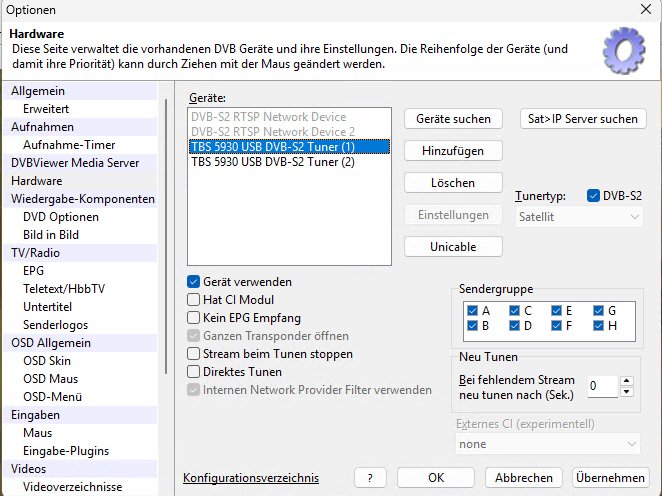

Ich hänge die zip gerne an, aber vielleicht verstehen wir uns falsch.
Ich habe am Mini-PC insgesamt 2 USB TV Tuner von TBS mit jeweils einem USB-Kabel physikalisch angeschlossen.

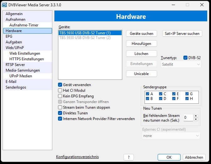

Wenn ich die Konfiguration des MediaServers öffne bekomme ich genau die beiden angezeigt (Bild 1)

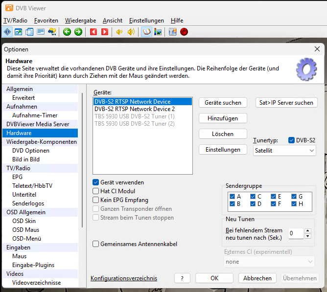

Öffne ich die Konfiguration des DVB-Viewers bekomme ich zwei RTSP Netzwerkgeräte angezeigt (oben) und die beiden TBS Tuner obwohl immer noch die gleiche Hardware vorhanden ist (Bild 2)
3 hours ago, Griga said:
Das heißt, obwohl du explizit für Bild in Bild mit Senderliste -> Rechtsklick auf den Sender -> Bild in Bild das ZDF angewählt hast, erhälst du zweimal das Erste???
 Genau so war es, in dem Fall hatte ich auch in der Hardwarekonfiguration des DVB-Viewers nur die RTSP Netzwerkgeräte ausgewählt (sieht man auf Bild 2) weil ich dachte ich sollte das so machen wegen:

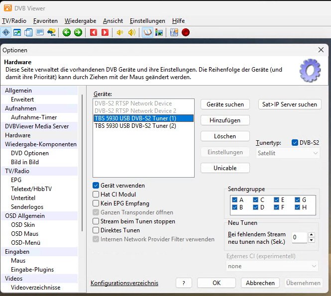

Wähle ich in der Hardwarekonfiguration des DVB-Viewers nur die TBS-Tuner (Bild 3) dann geht Bild in Bild mit zwei Programmen, aber in dem Fall stört ja eh nix.

Die TBS-Tuner sind im DVBViewer und Media Server verschieden eingestellt. Das betrifft die Checkboxen "Direktes Tunen" und/oder "Internen Network Provider Filter verwenden" unter Optionen -> Hardware und kann dazu führen, dass Unicable nicht richtig funktioniert. Gleiche die Einstellungen im Media Server an die Einstellungen im DVBViewer an, die noch auf Standard stehen. Beim Media Server hat irgendjemand dran herumgemurkst ;)
