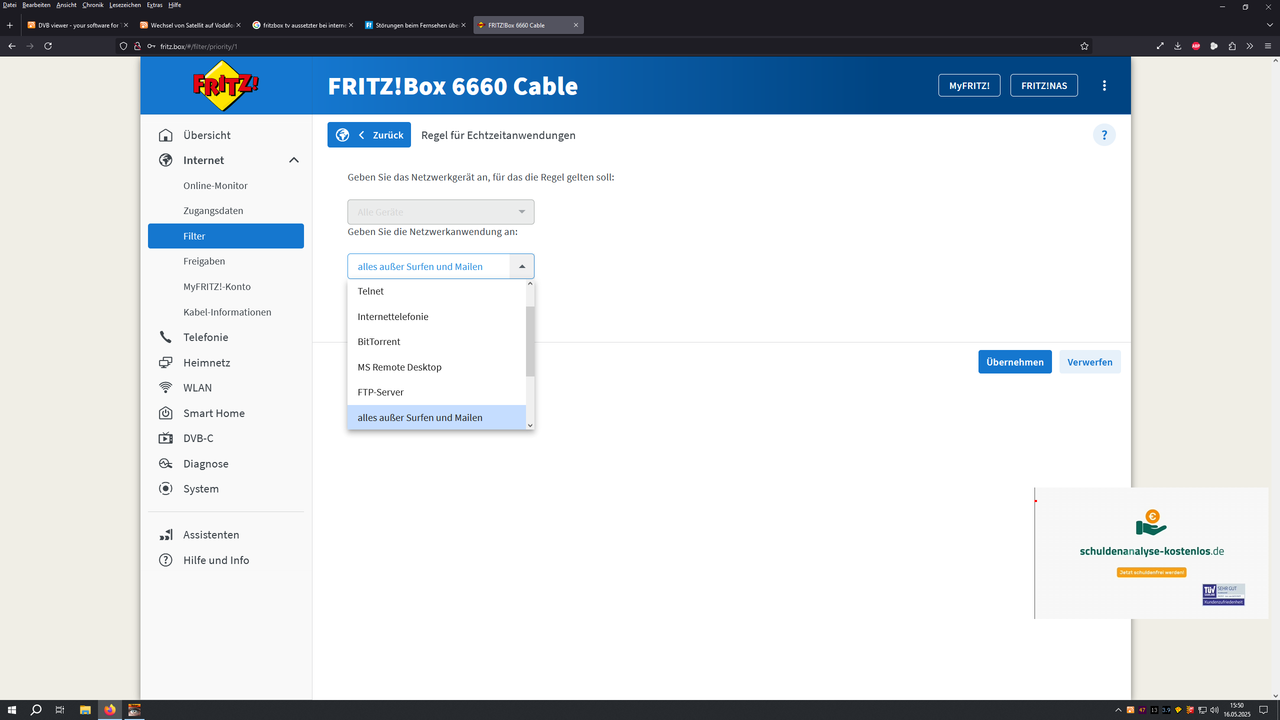

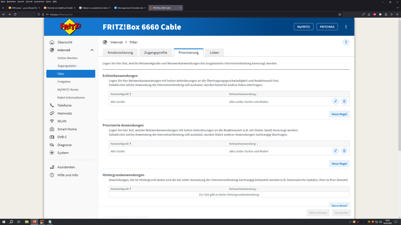

gispos Posted May 16, 2025 Author Posted May 16, 2025 (edited) Schau mal was ich bei den Einstellungen der Fritzbox gefunden habe. Echtzeit und Priorisierte Anwendungen. Was denkst Du was ich zum testen Einstellen soll. Habe mal alles außer Surfen und E-Mail ausgewählt. Oder wäre eine andere Einstellung besser, es gibt noch: FTP-Server oder Http-Server und noch meinen PC, vermutlich ist das Heimnetzwerk damit gemeint. Mal sehen ob es was bringt. Edit: Habe es mir nochmal angeschaut und ich denke das mein erster Gedanke falsch war. Die Einstellung betrifft wohl nur das Internet und dürfte keinen Einfluss auf die Tuner der Fritzbox haben. Edited May 16, 2025 by gispos Quote
