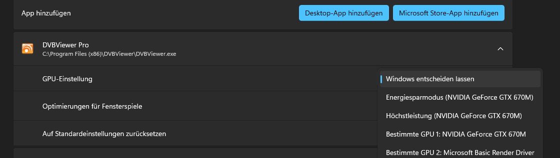

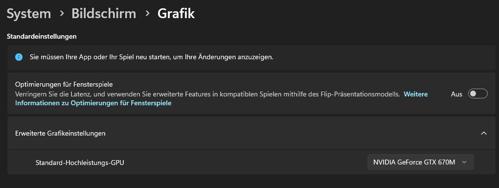

Hallo Forum,
um mein aktuelles Problem zu schildern, muss ich leider ein wenig ausholen:
Da ich mir vorerst keinen neuen Computer wegen Windows 11 kaufen möchte, habe ich testweise meinen alten Laptop (siehe zu den Komponenten bitte die angehängten Bilder) mit Flyby11 problemlos mit Windows 11, per Neuinstallation, installieren und einrichten können.
Natürlich wollte ich dann auch meine mir bekannten Programme weiterhin nutzen, dazu gehört halt auch der DVBViewer.
Die Installation mit den Standarteinstellungen und der dann erfolgte Sendersuchlauf funktionierte ohne Probleme, die Hardware- und alle Sender wurden korrekt gefunden.
Mein Problem stellt sich nun wie folgt dar:
Die Wiedergabe von Fernsehprogrammen via Fritz!Box 6660 Cable ergibt ruckelnde Bilder und wenn ich wie unter dem Bild "Auswahl GPU" unter "System>Bildschirm>Grafik"
eine andere Einstellung vornehme, ist zwar die Bildqualität besser, jedoch fehlen mir dann die von mir benötigten Untertitel.
Die LAVFilters-0.79.2 habe ich ebenfalls mit den Standarteinstellungen installiert und wenn ich ehrlich sein soll, erschlagen mich hier die vielen Einstellmöglichkeiten, von denen
ich nicht die geringste Ahnung habe, was eventuelle Änderungen bewirken.
Merkwürdigerweise funktioniert die Wiedergabe von Fernsehprogrammen per VLC-Player mit den ebenfalls, per Fritz!Box 6660 Cable generierten *.m3u Listen ohne Probleme.
Deshalb vermute ich nun, dass es vielleicht nur einer bestimmten Einstellung in den tiefen des DVBViewer bedarf, um dieses mir liebgewonnene Programm
auf meiner abenteuerlichen Konfiguration vorerst weiter, in der gewohnten Qualität, nutzen zu können.
Falls es weiterer Infos bedarf, bitte ich hier um Nachricht.
Gruß Uwe-HH

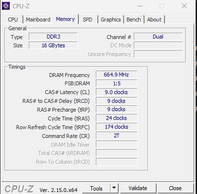

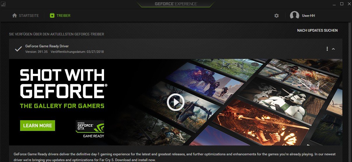

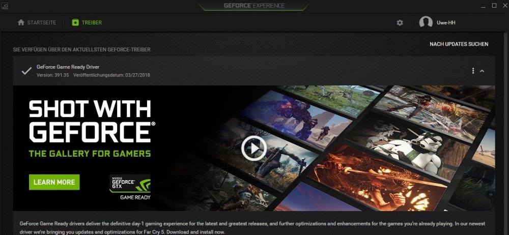

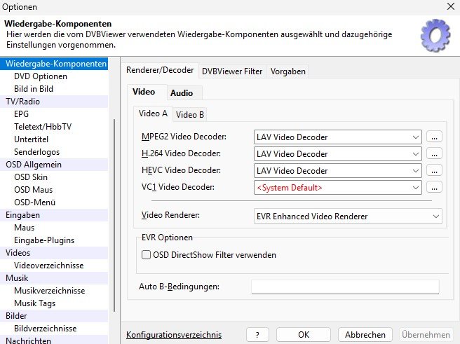

Eine für die Videoausgabe relevante Einstellung im DVBViewer ist Optionen -> Wiedergabe-Komponenten -> Video -> Video Renderer. Dort würde ich zumindest mal probeweise vom EVR Custom auf EVR Enhanced umstellen.
Wenn es damit nicht besser ist: Die anderen Optionen für den Video Renderer sind seit Windows Vista eigentlich nicht mehr angesagt, weil sie ein hardware-beschleunigtes Dekodieren von Video verhindern (außer man stellt auf der Eigenschaftsseite des LAV Video Decoders DXVA2 copy-back ein), aber eventuell auch einen Versuch wert. Mehr als explodieren kann dein PC dabei ja nicht. :)
Eine andere Möglichkeit ist die Installation von Third Party Video Renderern (MadVR oder MPC VR). Mehr dazu bei Bedarf.

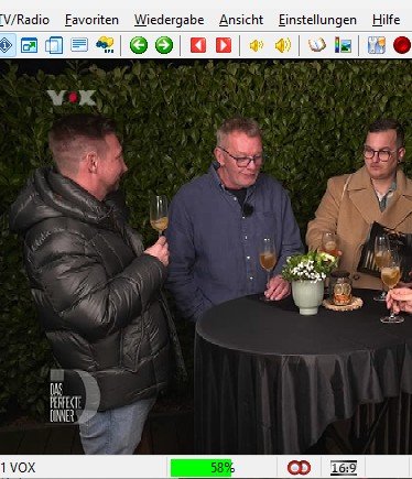

Folgende Einstellung teste ich nun gerade (siehe Bild "Video Renderer") - im Moment möchte ich behaupten, dass die Wiedergabe besser geworden- aber nicht perfekt ist.
Zudem ist am oberen Rand des Bildes eine Störung - es schaut so aus, als ob die Bildzeile verschwindet- und dann gleich wieder aufgebaut wird. Sehr schwer zu beschreiben. Da müsste ich Euch vielleicht mal ein Video zukommen lassen...?!
Was mir auch aufgefallen ist (siehe Bild "Prozentanzeige") dass dort nur 58% angegeben werden, kann ich den Wert verbessern, ist das vielleicht auch relevant?

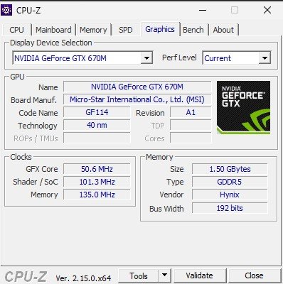

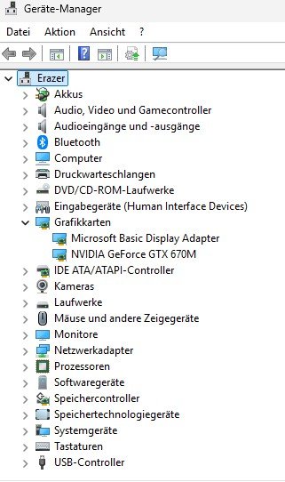

Tritt das auch bei den öffentlich-rechtlichen HD-Sendern auf? Eventuell kannst du dem entgegenwirken, indem du das Bild mit den Zoom-Einstellungen minimal vergrößerst, so dass die Bildzeile herausfällt.
Insgesamt würde ich sagen, mit deiner Grafikkarte läuft es nicht wirklich rund. Aus der Ferne lässt sich aber nur schlecht beurteilen, woran es liegt und was man da machen könnte.

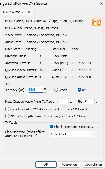

Weder sowohl noch als auch :)

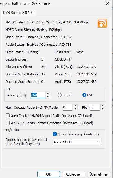

Wenn du beim TV-Empfang die Eigenschaftsseite des DVBViewer Filters aufrufst (Einstellungen -> Filter -> DVB Source), zeigt sie dann eine steigende Anzahl Diskontinuitäten an, oder bleibt der Wert stabil bzw. auf 0?

zu 3. Leider steigt der Wert der Diskontinuitäten stetig an, was bedeutet das genau? (Schlechter Empfang?)

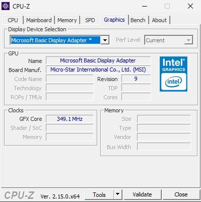

Aber auch ich habe da die alte Grafikarte in Verdacht, zumal ich in Ermangelung eines W11 Treibers nur den letzten verfügbaren W10 Treiber, mit einigen Fehlermeldungen, installiert bekommen habe. Die Grafikkarte wird jedoch korrekt eingebunden und deshalb hatte ich gehofft, dass die Leistung dann doch noch ausreichend ist.
Eine Ferndiagnose ist aber fast immer zum Scheitern verurteilt, da stimme ich Dir ebenfalls zu.

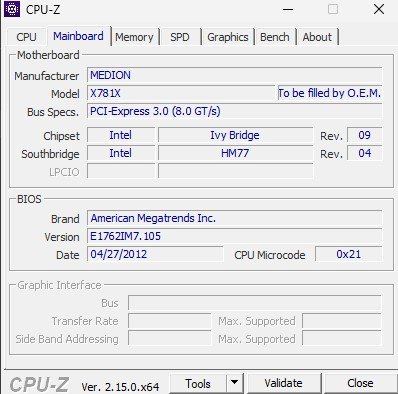

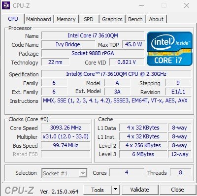

Hier noch ein Screenshot von dem Reiter DVB-Source ein paar Minuten später.
Gruß Uwe-HH
Das heißt, es gibt Datenverluste bzw. Lücken im Datenstrom., die bei der Wiedergabe zu gelegentlichen Aussetzern und/oder Artefakten im Bild führen.  Sowas kann am Empfang liegen, aber auch an der Netzwerkverbindung bzw. dem Netzwerkadapter oder seinem Treiber, wenn TV von der Fritzbox kommt.
Da das ja nun unter Windows 10 nicht oder zumindest nicht in dem Ausmaß auftrat, scheidet der Empfang wohl als Ursache aus, und es stellt sich die Frage, auf welche Weise Windows 11 das bewirkt.
Ein Gegentest unter Windows 10 wäre auf jeden Fall gut, falls noch möglich.

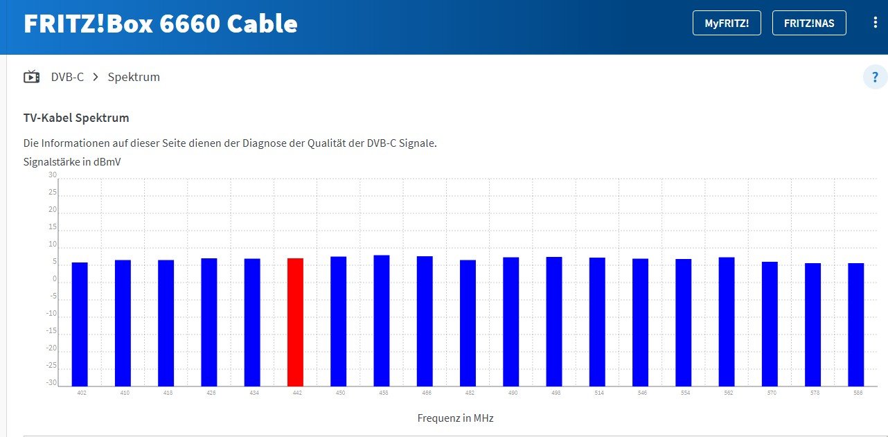

das Signal kommt von der Fritz-Box 6660 Cabel und ist ein Mietgerät von Pyur, weil meine eigene Fritz-Box 6690 Cable ums Verrecken nicht mit dem Kabelanschluss funktionieren wollte.
Hierzu muss ich "ganz kurz" eine weiterführende Erläuterung abgeben: FB-6690 gekauft, Freischaltung 12/24 abgewartet, dann jedoch kaum Down-Upload, nur Festnetztelefon und TV funktioniert. Nach etlichen Technikerbesuchen wurde meine FB-6690 dann vom Techniker als Ursache/defekt deklariert.
Direkt bei AVM den Sachverhalt geschildert, nebst Einsendungen von Protokollen der FB-6690. AVM teilte mir anhand der Protokolle mit, dass es an dem Anbieter (Pyur) liegt und nicht an der FB-6690, mir aber aus Kulanz eine neue FB-6690 zugsendet wird.
Neue FB-6690 angeschlossen, registriert und alles funktionierte...für ein paar Tage. Erst fiel die Festnetztelefonie aus, denn war wieder kein Down-Upload vorhanden, nur das TV per Kabel funktionierte.
Mittlerweile war es denn schon April 25 und ich meine Frau hatte die Faxen mittlerweile mehr als dicke. Um irgendwie weiter zu kommen habe ich mir dann, zum Gegentesten, die Vorkonfigurierte FB-6660 als Mietgerät von Pyur zuschicken lassen.
Gerät angeschlossen und alles funktioniert. Leider ist das Kapitel damit noch immer nicht ganz abgeschlossen, da ich gerne meine eigene FB-6690 nutzen möchte, die von den möglichen Einstellungen nicht so eingeschränkt ist und ich so zudem die monatlichen Kosten von knapp 5,00€ sparen könnte.
Da ich mit diesem Thema synchron mit AVM im Dauerkontakt stand, wurde mir zur Fehlerdiagnose gesagt, dass AVM ein Protokoll der funktionierenden FB-6660 benötigt und dann in einem möglichst kurzem Zeitraum ~ max. eine Stunde, das Protokoll der eigenen FB6690. Dazu muss ich denn aber sofort die FB-6660 kündigen, um wieder meine eigene FB-6690 in Betrieb nehmen zu können....🤪 die dann vielleicht wieder nötige Freischaltung des Mietgeräts dauert dann wahrscheinlich wieder ca. drei Wochen.
Somit beißt sich die Maus in den Schwanz und ich habe dieses Thema zum Anfang meines Urlaubs verschoben, da wir dann drei Wochen weg sind und wir nicht auf den Internetzugang angewiesen sind.
Nette Geschichte, oder? 😛
