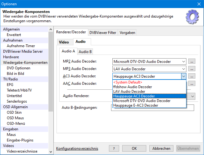

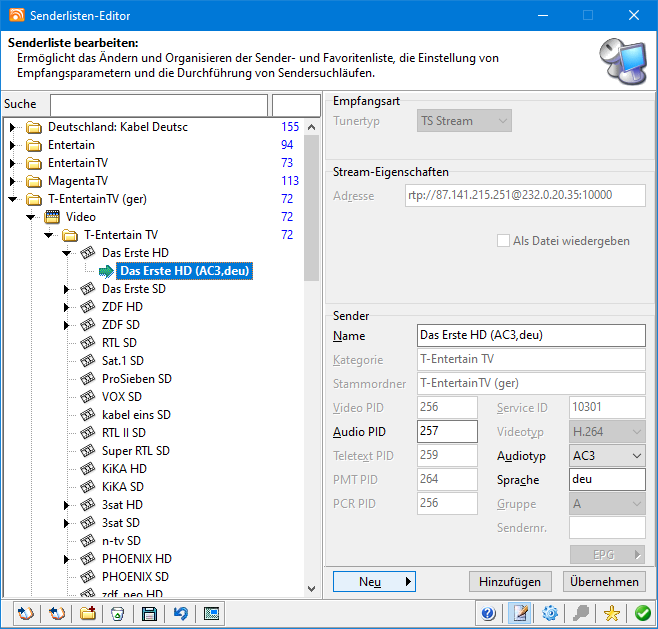

mir ist heute aufgefallen, dass beim EntertainTV-IPTV-Stream nur der Beschreibungskanal wiedergegeben wird. Bei Auswahl der Tonspur "Das Erste HD (AC3,deu)" ist nichts zu hören (siehe Screenshot).
Sucht sich der DVBViewer automatisch die Audio PIDs zusammen?

Bei Betrachtung deiner Senderliste ist mir heute folgendes aufgefallen :):
  • Der Titel des Themas "Telekom EntertainTV nur Audiobeschreibungs-Tonspur vorhanden" ist irreführend. Die Marke "Entertain TV" gibt es nicht mehr, und anders als angegeben ist ja eine weitere AC3-Audiospur vorhanden. Sie gibt nur keinen Ton von sich. Eine support.zip würde vielleicht mehr über die Ursache verraten, z.B. welcher Decoder bei dir unter Optionen -> Wiedergabe-Komponenten für AC3 Audio eingestellt ist. Eventuell handelt es sich um ein Wiedergabeproblem, denn wenn diese Audiospur tatsächlich nicht vorhanden wäre, würde der DVBViewer normalerweise automatisch auf eine funktionierende umschalten. Für die Diagnose wäre auch die Eigenschaftsseite des DVBViewer Filters bzw. ein Screenshot nach Anwahl der Audiospur von Wert.
  • Deine Senderliste enthält offenbar zahlreiche alte/doppelte Einträge (insgesamt 4 MagentaTV / T-Entertain-Stammordner!). Diese sollten gelöscht werden, da sie zu Problemen führen können.  Verwende am besten nur die vom DVBViewer mitgelieferte MagentaTV-Senderliste (siehe TV/Radio -> Empfangseinstellungen/Suchlauf -> als Empfangsart "TS Stream" auswählen -> Senderliste laden).
Er liest die mitgesendete PMT (Program Map Table). Als eine Art Inhaltsverzeichnis listet sie alle zu einem Sender gehörenden Streams mitsamt PIDs auf, also Video, Audiospuren, Untertitel, Teletext, HbbTV usw. Bei Abweichungen gegenüber der Senderliste korrigiert der DVBViewer automatisch, vorausgesetzt, er kennt die Service ID. Sie ist der Anker für die Erfassung aller weiteren Daten.

Vielen Dank für die Tips. Bei Verwendung der beiden Hauppauge Decoder bleibt der Ton tatsächlich stumm.
Mit diesen Dekodern klappt die Audioausgabe:
  • System Default
  • ffdshow Audio Decoder
  • LAV Audio Decoder
  • Microsoft DTV-DVD Audio Decoder
Welcher von diesen ist der beste bezüglich der CPU-Auslastung?

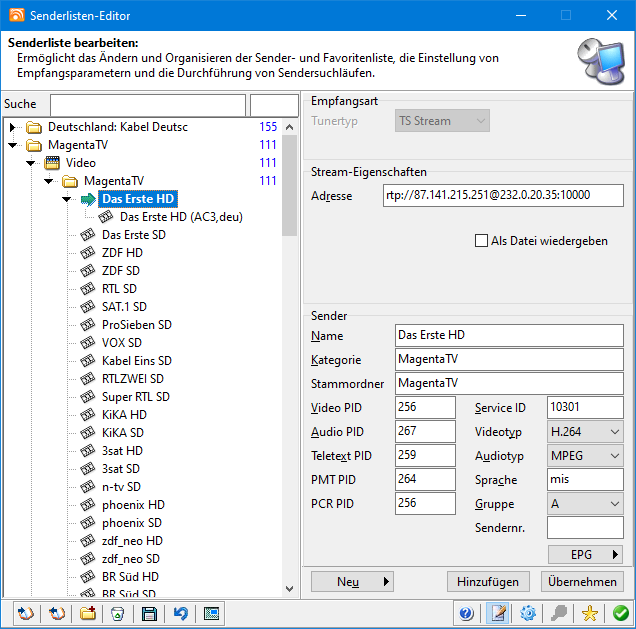

Ich habe die Senderliste neu geladen und die alten gelöscht. Komischerweise ist danach per default danach der Beschreibungskanal aktiv:
Dieser lässt sich dann per Drag and Drop mit dem normalen Kanal swappen.

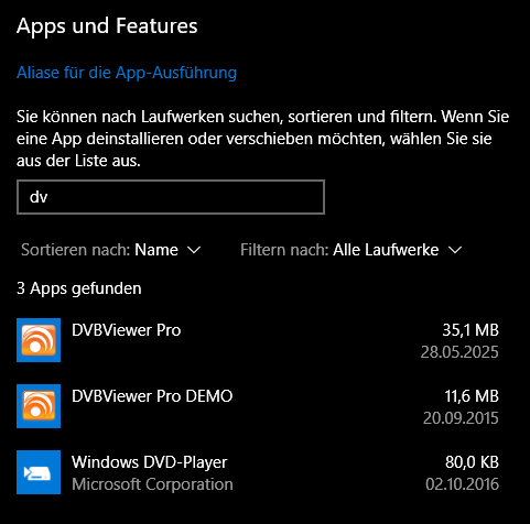

Womöglich hat Hauppauge nur eine AC3-Lizenz für die eigene TV-Anwendung erworben. Dass der Microsoft-Decoder bei AC3 mitmacht, bedeutet i.a., dass der Windows DVD Player installiert ist - trifft das bei dir zu? Ansonsten bleibt dieser Decoder bei AC3 auch stumm, und der DVBViewer bietet ihn ab Version 7.3.1 für AC3 nicht mehr Auswahl an. Mehr dazu hier.
Vermutlich, weil er in der PMT als erster auftaucht, was senderseits nicht so optimal ist.
Ja, den Windows-DVD-Player hatte ich 2016 offenbar mal installiert:

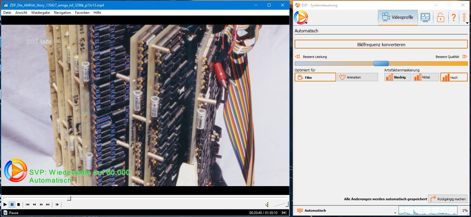

Meine Tests sind schon ein paar Jahre her.

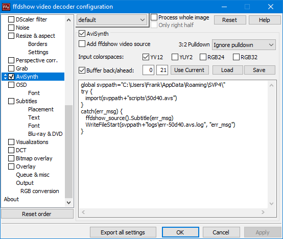

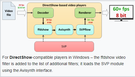

Auf der SVP-Website ist eine Übersicht zu finden, wie SVP unter Zuhilfenahme des DirectShow-Filter "ffdshow" eingebunden werden kann:
Im MPC-HC-Mediaplayer muss der externe Filter ffdshow selektiert sein:
ffdshow nutzt wiederum AVISynth. Hier das Script:
Danach kann man dann von den originalen 25 FPS auf 50 FPS oder mehr umschalten:

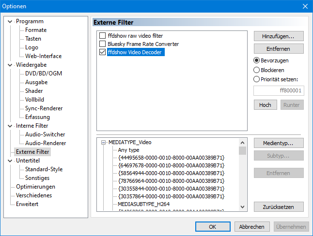

Nutzt der DVBViewer auch optional ffdshow?
Frank
Edited by NGFrankW

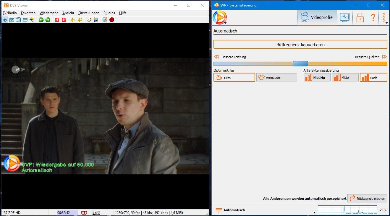

Habs mal kurz mit dem DVBViewer getestet:
Funktioniert :)
