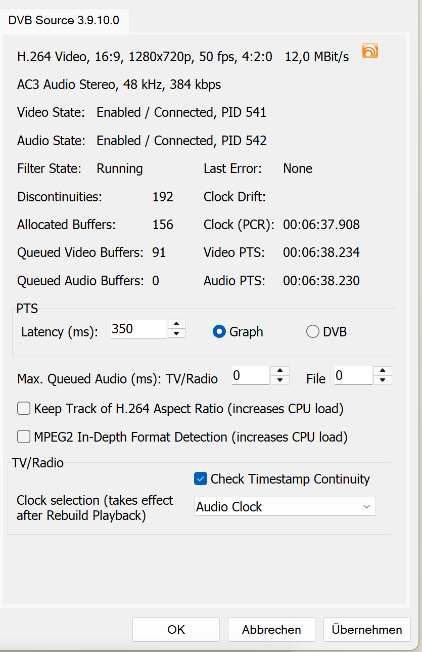

Wenn es Artefakte gibt, schaue bitte auf der Eigenschaftsseite des DVBViewer Filters nach, ob sie eine ständig steigende Zahl von Diskoninuitäten (Discontinuities) anzeigt.

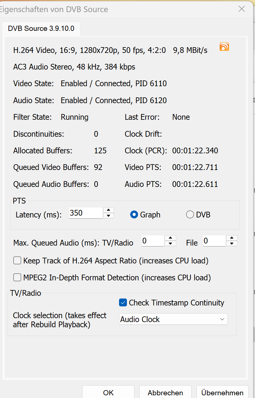

und noch einen Screenshot von den Eigenschaften des Filters
Edited by fleisher
okay, ich habe was rausgekriegt: ich habe in der Geräteliste zwei Tuner, "Hauppauge WinTV-dualHD DVBC Tuner (4)" und "Hauppauge WinTV-dualHD DVBC Tuner 2(3)"
lasse ich den zweiten Tuner, also "Hauppauge WinTV-dualHD DVBC Tuner 2(3)" alleine laufen, dann ist alles super,es gibt keine Artefakte und keine Diskoninuitäten, aber natürlich auch kein "Bild in Bild".
Schalte ich jetzt den ersten Tuner, also "Hauppauge WinTV-dualHD DVBC Tuner (4)" dazu oder lass ihn alleine laufen gibt es sofort wieder Artefakte und Diskoninuitäten.
Deutet das wohl eher auf ein Hardware-Problem hin oder gibt es andere Lösungen?
Im Anhang noch mal ein Support Zipp und ein Screenshot von den Filtereigenschaften mit nur dem zweiten Tuner aktiv.

Es ist schon sehr merkwürdig, dass sich beide Tuner einzeln betrieben (beim selben Sender?) verschieden verhalten. Das würde ich insbesondere bei einem Dual Tuner-Gerät nicht erwarten, unabhängig von der Ursache. Daraus könnte man schließen, dass ein Tuner defekt ist.
Diskontinuitäten bedeuten, dass der DVBViewer einen lückenhaften Stream erhält. Es fehlen Daten, d.h. sie gehen irgendwo verloren. Das kann verschiedene Ursachen haben, z.B. einen gestörten Empfang. Dann müssten allerdings beide Tuner gleichermaßen betroffen sein. Sie werden ja durch das selbe Antennenkabel versorgt.
Oder der Treiber verliert Daten, weil er nicht so schnell arbeiten kann, wie es Echtzeitbetrieb erfordert. Die Sender warten ja nicht. Was reinkommt, muss sofort verarbeitet werden, sonst gibt es Pufferüberläufe mit Datenverlust. Eine "beliebte" Ursache für solche Effekte sind aggressive Energiesparmaßnahmen im PC, die die CPU bei niedriger Last runtertakten oder kurzzeitig einschlafen lassen. Dann sind eventuell die Timing-Bedingungen für Echtzeitbetrieb nicht mehr erfüllt. Da hat schon mancher im BIOS herumkonfigurieren müssen, um das in den Griff zu bekommen.
Oder es gibt einen Flaschenhals im System, der die maximal mögliche Datenrate begrenzt. Dann würde ich aber erwarten, dass die Diskontinuitäten vor allem dann auftreten, wenn bei Bild in Bild beide Tuner gleichzeitig in Betrieb sind, aber nicht bei Einzelbetrieb.
Du könntest noch versuchen, das Gerät an einem anderen USB-Anschluss zu betreiben , sofern verfügbar, und zu schauen, ob das irgendwas ändert. Eventuell musst du nach dem Wechsel den DVBViewer das Gerät unter Optionen -> Hardware neu suchen lassen, falls sich die Hardware ID geändert hat.
