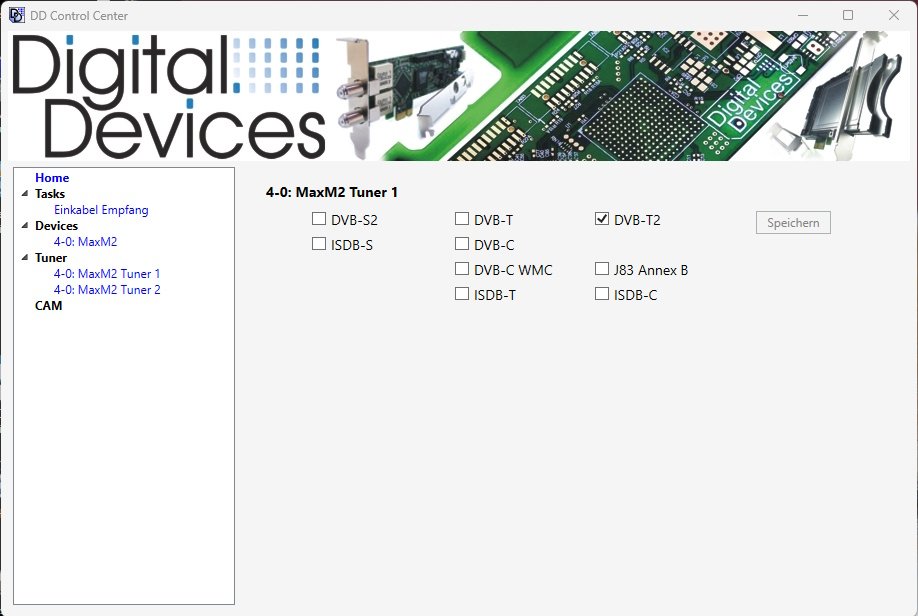

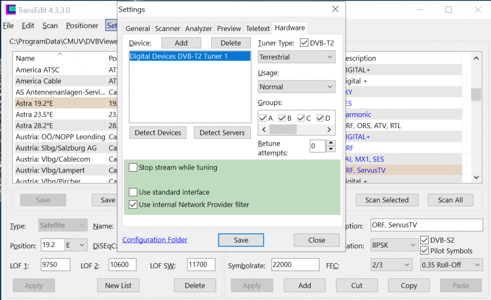

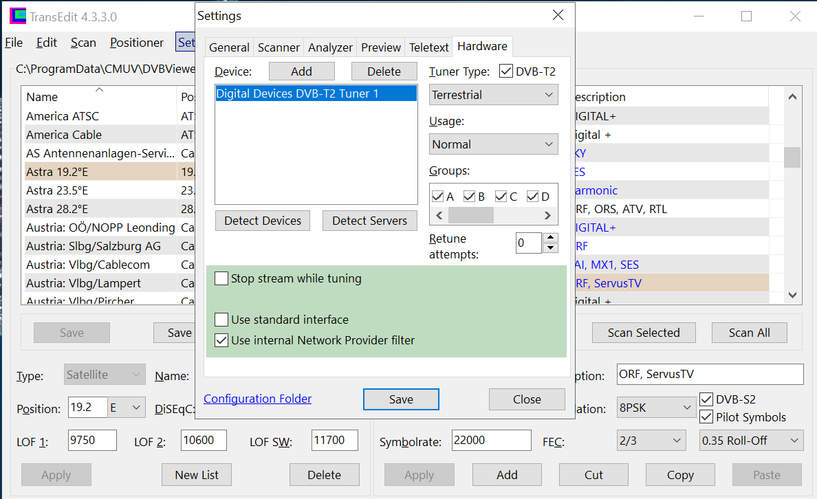

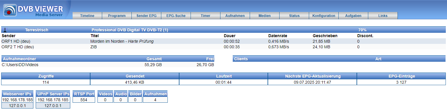

Also ich empfange mit der MAX M2 auf DVB-T2 alle Programme, die vorher auch gingen, aber stabiler, natürlich nur unverschlüsselte Programme.
Mit Tuner 2 auch die SAT Programme.

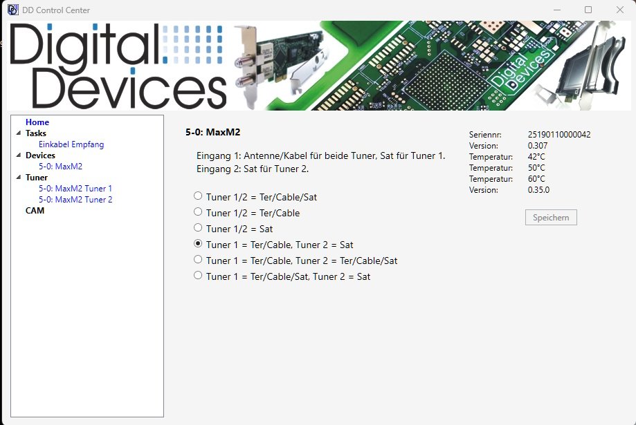

So wirklich blicke ich bei der Konfiguration nicht durch. Es gibt nur zwei Fakten, die ich beitragen kann:
  • Entschlüsseln können DD-Karten nur jeweils einen Sender pro Tuner. D.h. wenn man zwei Sender entschlüsseln will, braucht man zwei Tuner, auch wenn die Sender auf der selben Frequenz liegen. Das ergibt sich aus dem DD API, über das der DVBViewer die Service ID des zu entschlüsselnden Senders festlegt. Zwei gleichzeitig geht nicht. Ein den Tunern zugeordnetes CI/CAM kann aber eventuell zwei oder sogar mehr Sender gleichzeitig entschlüsseln (hängt auch vom CAM ab), auch von verschiedenen Frequenzen, also zwei oder mehr Tuner bedienen.
  • Der hier verwendete DVBViewer Beta 7.3.1.5 erkennt bereits (eventuell nach einer Gerätesuche) die neuesten DD-Karten und kann dann mit dem API umgehen, der Media Server 3.3.1.0 jedoch noch nicht. Ob DD-Karten als solche erkannt wurden, sieht man in der (svc)hardware.xml. Wenn bei einem Tuner <entry name="Vendor">0</entry> steht, wurde die Karte nicht erkannt, und man muss bei gestoppter/geschlossener Anwendung manuell nachhelfen, indem man die 0 auf 19 ändert.

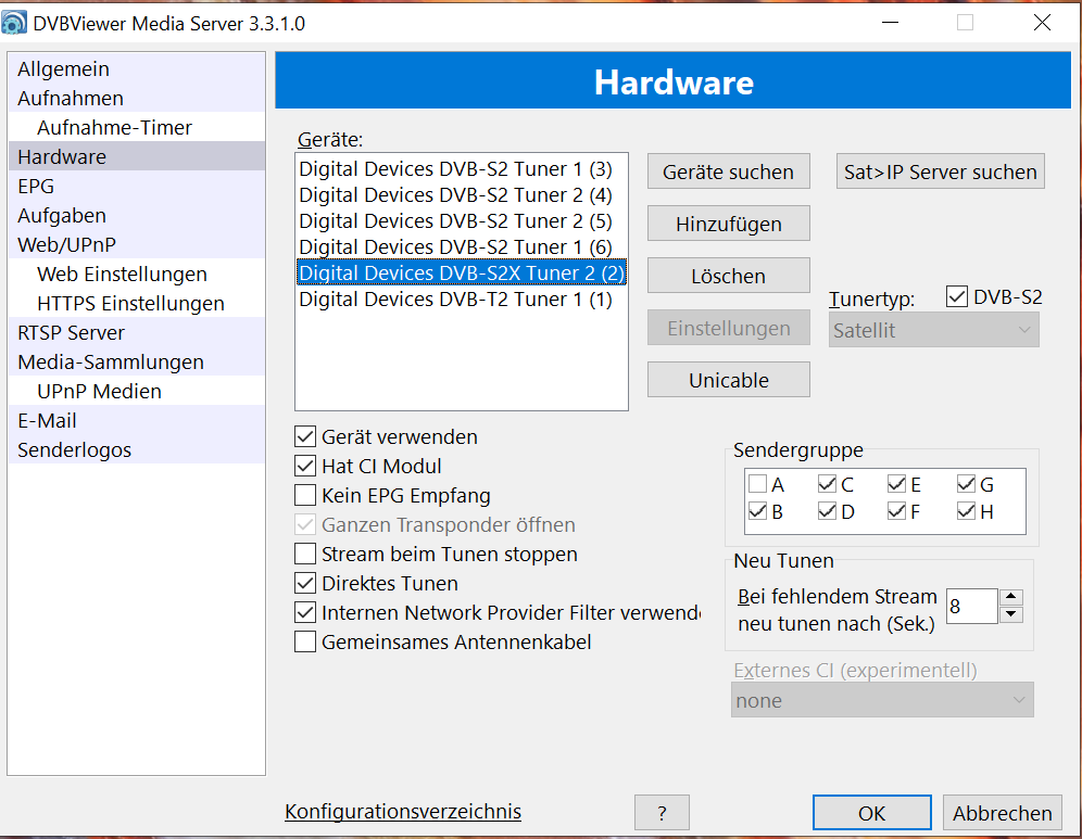

Der Tuner wird wegen Vendor = 0  nicht als von Digital Devices stammend erkannt, und der Media Server kann deshalb nicht mit ihm entschlüsseln. Da müsste bei gestopptem Media Server händisch die 0 durch 19 ersetzt werden.
nein, vom Test PC!
Danke für den Tipp 19  >> funzt auf Anhieb!
Wenn der 2 Eingang auf Sat steht, muss ich da auch auf 19 stellen, oder für S2 Device anderen Eintrag?
schönen Abend noch.
Bei allen Einträgen für DD-Tuner muss Vendor = 19 sein. Dafür sorgen DVBViewer/DMS normalerweise bei der Geräte-Erkennung, aber nicht bei ganz neuen Geräten, die noch nicht in der Hardware-Datenbank stehen.

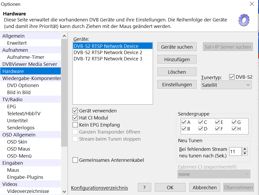

ein Problem habe ich noch, will die neue DD Karte (S2 & T2) meinem Bruder in DE zuordnen.
Das funktioniert mit T2, aber nicht mit S2, da nimmt er immer einen Tuner von den 4 cine v7 Tunern.
Will aber den S2 SX Tuner haben.
Die neue Karte ist dem Oktopus CI mit ORF T2&S2 cardless Modul verheiratet.
Die angehängten Bilder sollten selbsterklärend sein
Hoffe auf eine Lösung, danke
Edited by intell
Die erklären überhaupt nichts. Sie zeigen nur, dass du an den Sendergruppen-Einstellungen herumgepfuscht hast. Ohne Angabe der Zuordnung von Sendern zu Sendergruppen im Senderlisten-Editor ist der Informationswert = 0.
Sendergruppen dienen dazu, Sender an bestimmte Tuner zu binden, oder anders gesagt, festzulegen, welche Tuner für bestimmte Sender verwendet werden dürfen. Du kannst damit jedoch nicht RTSP-Netzwerkgeräte im Client an bestimmte Tuner im Server binden. Das geht auch, aber anders.
Da die Sendergruppe, zu der ein Sender gehört, beim Tunen vom DVBViewer-Client über ein RTSP Netzwerkgerät an einen DVBViewer Media Server übertragen wird, lässt sich damit jedoch die Verwendung bestimmter Tuner im Server erreichen, wenn man es richtig macht.
Angenommen, es gibt einen DVBViewer Client B (B wie Bruder), in dessen Senderlisten-Editor sämtliche Sender (egal ob DVB-S oder T) der Sendergruppe B zugeordnet sind. Dann wird der Media Server für diesen Client bzw. seine Sender nur Tuner verwenden, die bei Gruppe B einen Haken haben.
Das gilt aber nur für DVBViewer Clients (nicht für Kodi & Co) und nur für den Empfang über RTSP Netzwerkgeräte (nicht für andere Wege wie UPnP). DVBViewer-Clients haben in der Hinsicht eine private Verabredung mit dem DVBViewer Media Server, denn Sendergruppen sind nicht Teil des Sat>IP-Standards! Und greift der DVBViewer Client B z.B. über Wiedergabe -> UPnP-Server auf den Media Server zu, geschieht das ohne Tuner-Einschränkungen.
Die Sendergruppen-Konfiguration der RTSP Netwerkgeräte im DVBViewer-Client B ist dabei ohne Belang. Natürlich müssen sie bei Gruppe B einen Haken haben, weil sie der Client sonst nicht für seine zur Gruppe B gehörenden Sender verwenden kann. Aber ob sie Haken bei den anderen Gruppen haben oder nicht, ist absolut egal.

Du musst in den Server-Optionen -> Hardware bei Tunern, die für Sender der Gruppe B nicht verwendet werden sollen, den Haken bei B wegmachen.

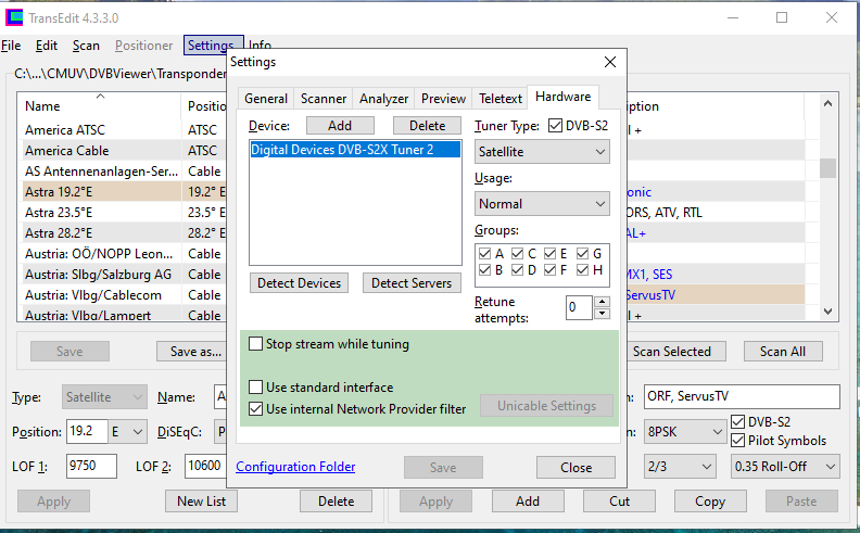

2 Support zip (Server, Bruder Client)
S2 Geräte (4 Stück) haben alle die selben Einstellungen.
Schönes Pfingst WE
support.zip support_client.zip
Edited by intell
31 minutes ago, intell said:
der RTSP  Bruder Client schnappt sich den ersten verfügbaten S2 Tuner.
Wenn dessen Sender alle auf Gruppe B gemapt sind, kann das eigentlich nicht sein. Die S2-Tuner sind ja alle so konfiguriert, dass sie für Gruppe B nicht zuständig sind. Das muss ich hier auch noch mal überprüfen.
26 minutes ago, intell said:
Ich will aber den S2X Tuner exklusiv dem Bruder zur Verfügung stellen,
Dann müsste der bei B einen Haken haben. Sonst kann er ja nicht für Sender der Gruppe B verwendet werden.

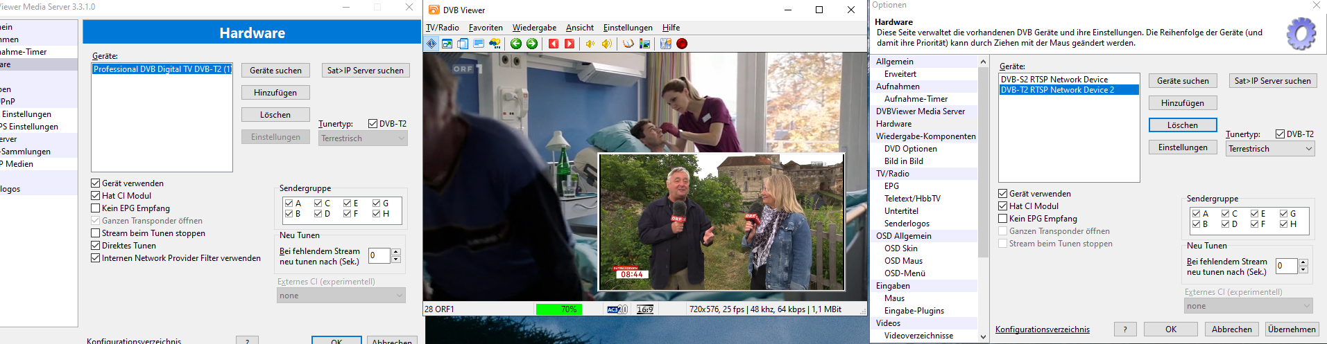

Hi Griga,
Ich glaube, dass ich den Fehler gefunden habe  >> die Tuner müssen verschiedenen Sat Positionen zugeordnet sein.
Bei mir sind die 4 S2 Tuner (CineV7) alle der Astra 19,2° Pos zugeordnet.
Test mit Hotbird SRG funktioniert, siehe Bilder
Ist bitter für mich, hoffe auf ein update von dir, danke, mit Feiertagsgrüßen.

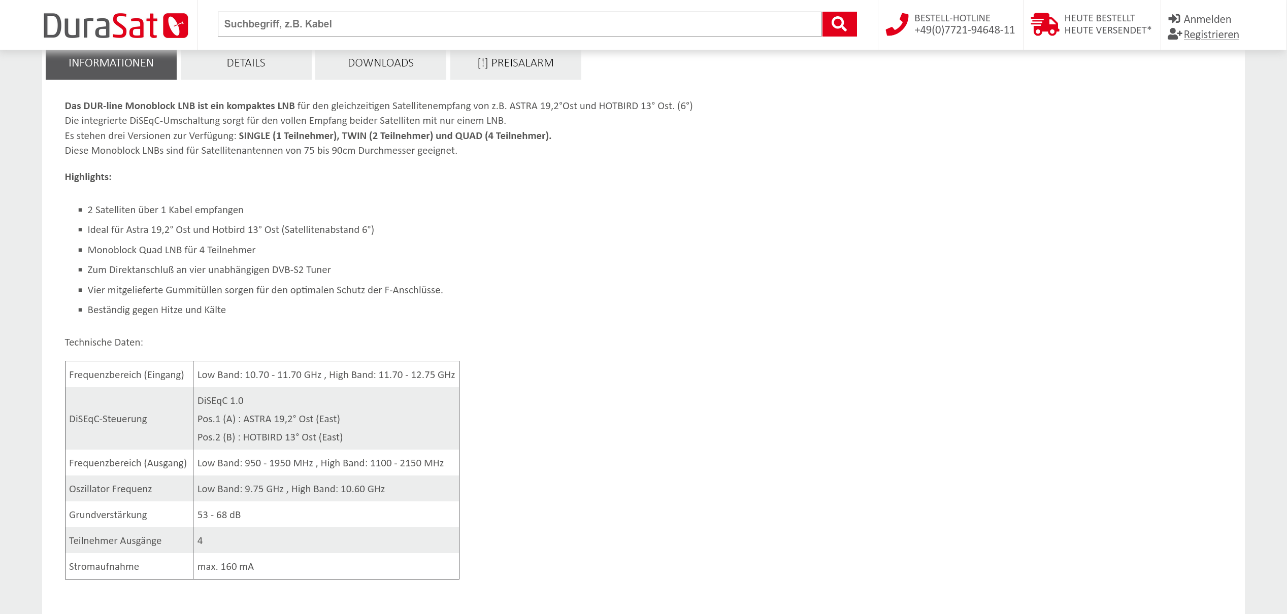

ich habe 2 Stück Duo 4 X LNB (Astra und Hotbird) auf 2 Schüsseln >> 8 Ausgänge, die mit den 5 Sat Tunereingänge einzelverkabelt sind,
ich finde es auch komisch, aber es ist so, vielleicht braucht es ein zusätzliches Auswertekriterium (Diseqc), damit auf anderen Tuner geswitcht wird.
Was sind das für LNBs? Können beide Astra und Hotbird empfangen und haben jeder 4 Ausgänge für 4 Tuner/Receiver?
Wenn das so ist, haben die einen eingebauten DiSEqC Switch, und die Auswahl der Sat-Position muss folglich über DiSEqC erfolgen, auf keinen Fall über Sendergruppen.  Diese sind nur zwingend nötig, wenn kein DiSEqC-Switch vorhanden ist wie bei mir.

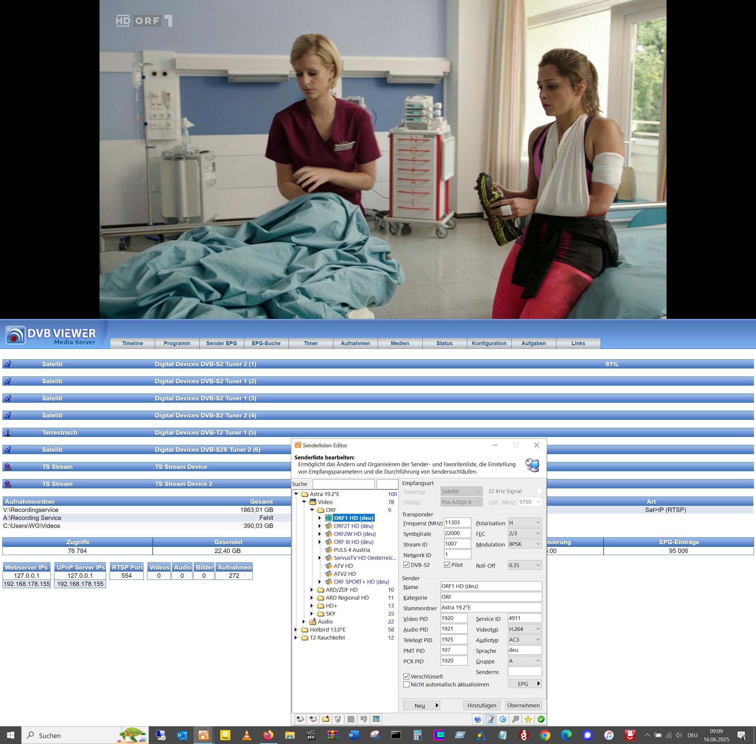

Hallo & guten Morgen,

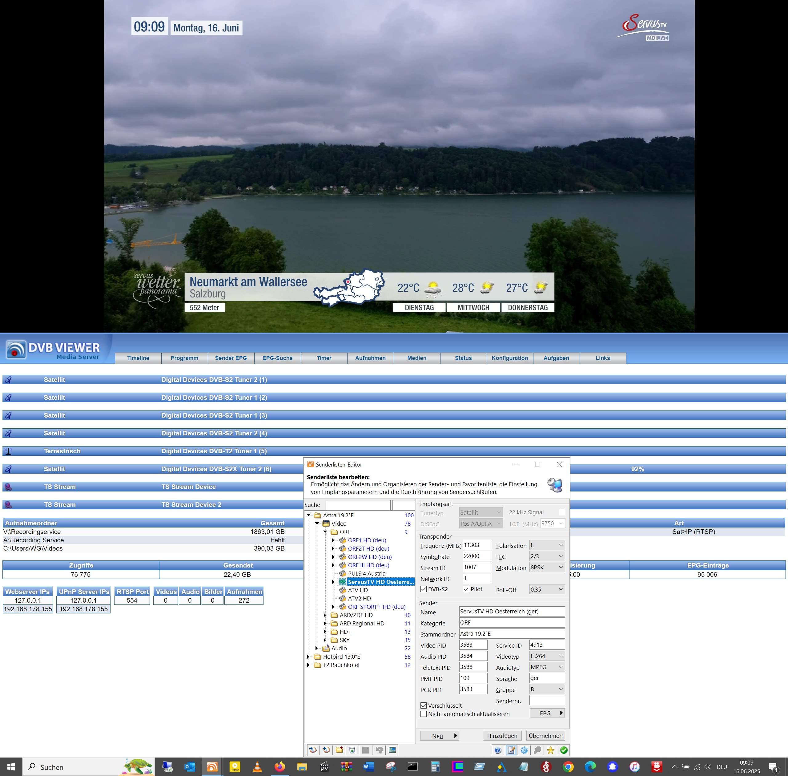

Habe noch ein wenig getestet, Client Laptop im LAN  >>
Wenn ich da im Editor Servus TV auf B setzte, dann wird der Tuner 2(6) S2X herangezogen, bei ORF1 (A) >> Tuner 2(1) >> erste in der Liste
Wenn ich die Senderliste am Server PC wie vorher abändere, und sie dann über einen DYN DNS im Media Server als RTSP Senderlist exportiere,
dann nimmt Servus TV (B) doch den ersten Tuner in der Liste.

vor 56 Minuten schrieb intell:
Es kommt immer drauf an, ob die Sendergruppe bei dem gewählten Streaming-Verfahren vom Client zum Server mit übertragen wird. Das ist wie gesagt bei Verwendung von RTSP-Netwerkgeräten in DVBViewer-Clients der Fall, bei anderen Verfahren nicht. Bei einer exportierten RTSP-Senderliste verwendet der DVBViewer die TS Stream Schiene, was zu wesentlichen Einschränkungen gegenüber RTSP-Netzwerkgeräten führt. Die Verwendung von statischen RTSP URLs aus einer M3U-Liste ist eine Art "Sat>IP für Arme", d.h. für Clients, die zwar RTSP können, aber keine wirkliche Ahnung von Sat>IP haben, wie z.B. den VLC.
Du kannst aber mal probieren, ob es wie gewünscht funktioniert, wenn du in den DMS Tweaks (-> DMSTweaker.bat starten) "Sat>IP URL-Syntax für RTSP-Senderliste benutzen" aktivierst und den Export und Import wiederholst. Dann ist nämlich in den URLs auch die Sendergruppe kodiert, wenn ich mich richtig erinnere.

Hi Griga,
Danke für den letzten Tipp, es funzt perfekt! (Kurzzeittest)

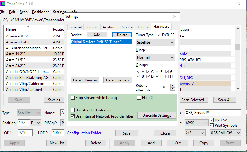

Wenn ich mit Transedit diesen Tuner S2X auswähle. scannt er die Frequenz 11303 MHz, wenn ich den Kanal ORF1 (rot) anwähle.
findet er kein passendes Device, obwohl in der HW xml < Has CI> drinstehtS2X.PNG.5d5a0bba28868920fc05b2e9a7c15c73.PNGS2.PNG.f7ff7f51d079e24cbb6f6a0d2499fe87.PNG
Has CI.txt
Dankefür die Lösung
vor 1 Stunde schrieb intell:
TransEdit verwendet keine hardware.xml, sondern eine eigene Section [Hardware] in der TransEdit.ini. Dort kannst du sehen, dass TransEdit den DD-Tuner gar nicht als solchen erkannt hat (Vendor.0=0), da noch nicht in der HW-Datenbank vertreten. Das musst du manuell auf Vendor.0=19 korrigieren. In der HasCI.txt besteht das gleiche Problem.
Ja. Damit sollte auch eine Checkbox "Has CI" in den TransEdit Settings -> Hardware auftauchen.
Danke Griga, funktioniert schönes WE
Hab leider noch etwas vergessen, habe ja neue T2 Hardware auch, welcher Eintrag fehlt hier?
Hi allerseits. hallo Griga
Zu deiner Erläuterungen, dass 2 verschlüsselte Sender mit einem Tuner nicht schaubar wären, hier ein Gegenbeispiel
Hardware DVBSky T680 CI unf Simpli Modul erste Generation (2015)
wenn man noch in der hardware XML >>>
<entry name="MultiPID">1</entry> einfügt, dann kann man sogar beide Sender aufnehmen
schönen Sonnentag noch
vor 25 Minuten schrieb intell:
Das bezog sich auf Digital Devices. Du hast es offenbar nicht sorgfältig gelesen (wie auch anderes von mir :rolleyes: )
Am 4.6.2025 um 13:26 schrieb Griga:
Mit anderen Geräten geht es, sofern das CAM mitspielt. Dafür können bei anderen Geräten wie DVBSky keine zwei Tuner das selbe CI/CAM-Modul benutzen, d.h. es können nicht zwei Sender auf verschiedenen Frequenzen gleichzeitig entschlüsselt werden. Außer man hat zwei CAMs...

Guten Morgen Griga & alle Mitlesenden,
Da es ab & zu bei ORF2 Lokalschaltungen Rückschaltprobleme gibt,
( nach Rückschaltung bleibt das Zentralprogramm schwarz ), und es gibt massenhafte Recording Schnipsel,
will ich das Problem mit einem Sekundeneintrag im Hardware Tuner entschärfen,
zumindest die Fehler minimieren. Muss dieser Eintrag nur im Server Tuner eingetragen werden,
oder auch bei den Clients? Da das Problem nur beim neuen Kombitreiber der DD Karten auftritt,
(Treiber managed die neue MAX 2 und die alten Cine V7 Karten), und ich das auch der DD mitgeteilt habe,
aber noch ohne Reaktion, will ich das Problem mit einem Sekundeneintrag entschärfen.

vor 30 Minuten schrieb intell:
Wird nichts nützen. Die Funktion "Bei fehlendem Stream neu tunen nach..." reagiert nur auf einen Totalausfall des Empfangs, z.B. wenn bei IPTV die Verbindung abbricht oder es bei Sat-Empfang ein dickes Gewitter gibt.
Das Problem bei Lokalumschaltungen ist jedoch, dass sich PIDs ändern, was innerhalb einer Aufnahme tödlich ist. Deshalb gibt es die Option Aufnahmen -> Auto-Split bei Senderdaten-Änderung. Und den Auto-Sender-Update im DVBViewer, der automatisch mitzieht.
