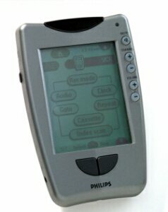

Botex Posted June 2, 2005 Posted June 2, 2005 Hallo, ich beschäftige mich derzeit mit der Zusammenstellung eines HTPCs auf Basis von WinXP und dem DVBViewer. Da der PC meine derzeitigen Technisat-HDD-Rekorder ersetzen soll, sind natürlich einige Features Pflicht. Unter anderem auch das Einschalten/Booten des HTPC aus dem Standby/Ruhezustand per Fernbedienung. Ich habe mir bei Pearl den X10-Clone bestellt und möchte damit den kompletten HTPC steuern, bzw. damit alles einrichten und dann die Codes meiner Philips Pronto "beibringen". Nutzt jemand von Euch evtl. eine Fernbedienung zum Einschalten des PCs/HTPCs und wenn ja, wie wurde die ganze Sache realisiert? Da ich auch eine Tastatur mit eingebauten Trackball anschließen wollte, überlege ich, eine IR-Tastatur zu nehmen und dann per Tastendruck => PS2-WakeUp zu starten. Die IR-Befehle bringe ich dann der Pearl-X10 bei und dann sollte der Start entweder per Tastenkombination oder FB-Tastendruck möglich sein. Lieber wäre mir jedoch eine Funktastatur, aber mit der werde ich wohl das beibringen der X10-Codes vergessen können. Hat jemand einen Tip oder eine Idee, wie ich sonst noch den PC per Fernbedienung starten könnte? Ich habe davon gelesen, dass es einige HTPC-Gehäuse gibt, die z.B. den Power-Schalter "durchschleifen" und dadurch auch eine FB-Start zulassen! Kennt jemand ein solches Gehäuse oder kann mir einer eins empfehlen? Gruß Botex P.S.: Da der DVBViewer IMHO eine gute Basis für einen HTPC darstellt, möchte ich wenn alles soweit funktioniert, das ganz Projekt dokumentieren zu veröffentlichen. Was haltet Ihr denn davon, hier im Board einen eigenen HTPC-Bereich zu eröffnen? Quote

Botex Posted June 3, 2005 Author Posted June 3, 2005 Also um ehrlich zu sein, kann ich Dir von IR-Geräten eher abraten. Funk verbindungen sind (meistens) weitaus stabiler und ggf auch im anderen Zimmer nutzbar. Funk würde ich auch vorziehen! Meine Überlegung war nur, den WakeUp per Tastendruck auf der Tastatur zu erledigen. Den IR-Befehl könnte ich dann meiner Fernbedienung beibringen und der sagen "Wenn ich Knopf XY drücke, dann sende diesen Befehl", Befehl wird per IR-Empfänger der Tastatur erkannt und der weckt dann den HTPC auf. Bei FB setze ich voll und ganz auf X10 und Girder Ich habe mir bei Pearl den X10 Clone bestellt und will damit erstmal versuchen, alles soweit zu steuern. Später soll das dann meine Philips Pronto erledigen (für alle, die die Pronto nicht kennen, habe ich unten mal ein Foto eingefügt) Funk ist schwierig, da 1. meine Pronto Funk nur den 433 Mhz-Band unterstützt (und das auch nur mit Trick17) 2. ich nicht weiß, in welchem Funkband die Funktastaturen laufen Wenn ich es aber richtig gesehen habe, dann funkt die X10 im 433Mhz-Band und dann wäre es eigentlich ja kein grosses Prob, den PC per X10/Pronto zu starten. Ich werde es mal ausprobieren, wenn Pearl geliefert hat. Selbst ein WakeUp from Hibernate dauert ein paar sekunden und geht nicht so schnell wie das Anschalten eines Fernsehers, isses da wirklich nötig, das per FB zu machen? Yep, muss per Fernbedienung. Derzeit läuft bei "POWER ON" ein Makro ab, welches das TV, den Stereo-Receiver, den Digicorder und den Supwoofer anschaltet und dann das TV auf Kanal 4 einstellt. Selbst wenn der HTPC 5-10 Sekunden braucht, ehe er ein Bild liefert, soll er Fernbedienung eingeschaltet werden! Geht man noch einen Schritt weiter, so hängt man einen WLAN-AP an den HTPC, und benutzt den WLAN-PDA als Fernbedienung (auch AN/AUS), allerdings bedarf es da schon eines etwas dickeren Geldbeutels wenn man allerdings schon soweit ausgerüstet ist.... WLan evtl. aber die Genehmigung meiner Finanzministerin werde ich für den PDA wohl nicht kriegen. Quote
