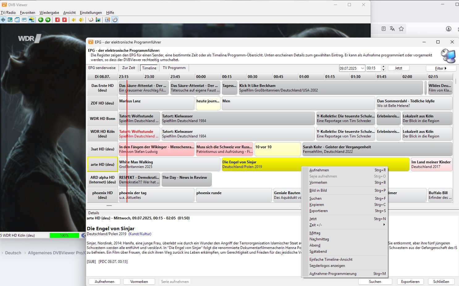

Warum programmierst du Aufnahmen mit Kommandoparameter?
Das geht doch viel einfacher im EPG mit der rechten Maustaste über dem aufzunehmenden Programm (siehe Screenshot).
Welchen Vorteil hat das?
