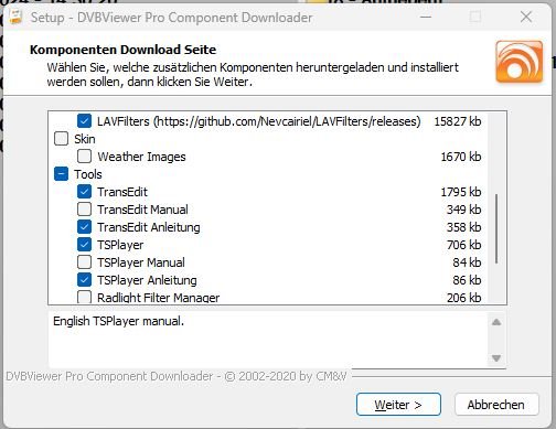

Danke Webturtle für die Einstellungen!!
Habe jetzt mal DVBViewer & Media Server installiert und die Lizenzen aktiviert.
Bei der Installation die LAW Filter und einige Dinge installiert von denen ich denke dass sie wichtig sind (siehe Anhang)
Danach den DVBViever einmal gestartet und das Konfig Verzeichnis geprüft
Habe danach den GESAMTEN c:\ProgramData\CMUV\ aus der Sicherung zurückkopiert, da es vor der Sicherung perfekt funktioniert hat!

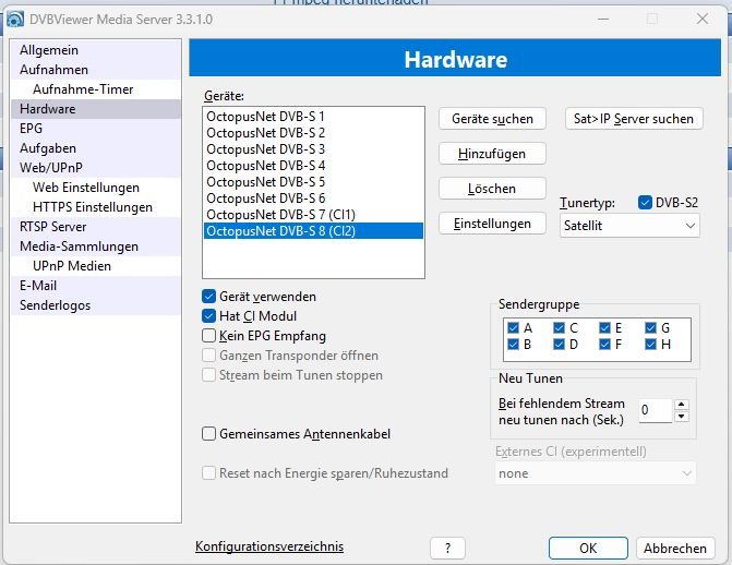

vor 40 Minuten schrieb pblacky:
Wenn ich im DVB Viever den "SAT IP Server suchen" drücke, dann findet der DV>B Viver diesen und zeigt auch die Stgreams Sender an. Leider nur die Sender OHNE CI
Bei OctopusNet muss man die CI-Verwendung explizit in den Einstellungen der RTSP Netzwerkgeräte konfigurieren, weil es, da von Sat>IP eigentlich nicht unterstützt, eine proprietäre Digital Devices-Angelegenheit ist. Also unter Optionen -> Hardware die durch "Sat>IP Server suchen" gefundenen Einträge selektieren -> Einstellungen -> CI-Zuweisung festlegen -> OK -> abschließend OK auch im Optionen-Fenster.
Wenn ich dein Setup richtig verstehe, muss dies jedoch in den Optionen -> Hardware des Media Servers stattfinden.

vor 2 Minuten schrieb Griga:
Bei OctopusNet muss man die CI-Verwendung explizit in den Einstellungen der RTSP Netzwerkgeräte konfigurieren, weil es, da von Sat>IP eigentlich nicht unterstützt, ....
Das ist mir grundlegend bekannt!
Der DVB-Viever verweist auf den Media Server und dort ist die Hardware konfiguriert (siehe Anhang)
Es hat ja bis zur Neuinstallation auch perfekt funktioniert.
Ich hatte gehofft, durch das Restoren des Konfig Ordners auf c:\ProgramData\CMUV\ ist alles wieder so wei vorher ;-(
