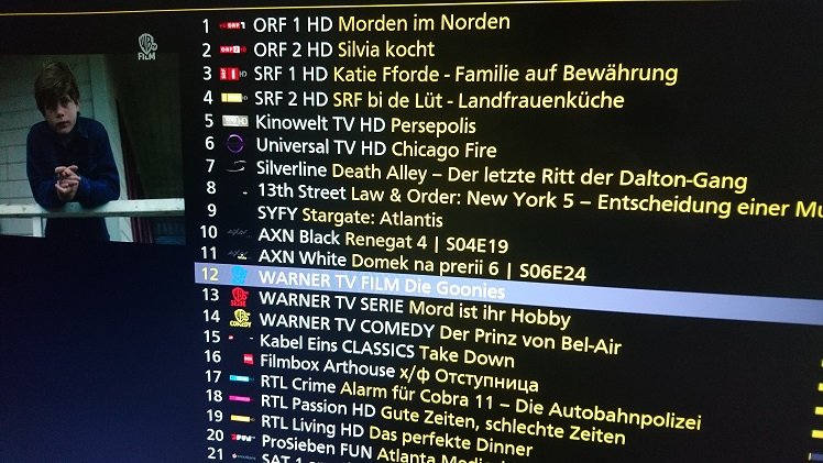

Diverse DASH / HLS 7 Streams, die von Telerising bereitgestellt werden, von Schweizer TV bis Waipu.

Damit startet über die WOW App (nicht verwechseln mit der gleichnamigen Sky App) aus dem Pana Store (die Modelle vor FireTV OS) der OTT Foss Player. NIcht schön aber selten. Besser als UPNP, da EPG.

Empfangen nicht...dem DMS pumpe ich das EPG aus der altbekannten Kombi EPG-Buddy/XEPG rein. EPG-Buddy wird ja nicht mehr weiterentwickelt. Noch laufen die rytec Quellen, wenn Sie mal eingelesen wurden aber bei neuen Installationen gehts wohl nicht mehr. Man kann neben diesen Quellen für fehlende Sender zusätzlich noch eine externe XMLTV Quelle angeben im EPG-Buddy. Dazu nutze ich Easy-EPG.
Das EPG auf dem OTT-Player auf der Pana Glotze kommt automatisch aus vom Entwickler bereitgestellten rytec Quellen. Hier ist es dann wichtig, dass bei der exportierten channels.m3u ausm DMS die tvg-id tags passen, also ORF1.at für ORF 1 etc. pp. nach der rytec Nomenklatur.
