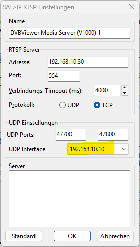

Bob.Dig Posted August 18, 2025 Posted August 18, 2025 (edited) "Sender nicht verfügbar vom Server". Zuerst hatte ich ein Problem mit unterschiedlichen Subnets in Verdacht, habe aber eine Direktverbindung zwischen den beiden, sodass dies ausscheidet. Die Firewall war auf beiden Systemen deaktiviert. Anbei die Logs. Da der lokale Viewer direkten Zugriff auf die DVB-Hardware hat und funktioniert, ist es kein Hardware-Problem. Desktop.zip Edited August 28, 2025 by Bob.Dig Quote
Griga Posted August 18, 2025 Posted August 18, 2025 Im DVBViewer kommt es zu einem Timeout-Fehler im Zusammenhang mit dem neuen TCP Interleaved Modus. Du hast die RTSP Netzwerkgeräte im DVBViewer auf TCP (statt UDP) konfiguriert, deshalb kommt der neue Modus jetzt zur Geltung. Das Timeout beträgt beim Tunen satte 15 Sekunden, aber dein Media Server braucht offenbar noch länger, um den Hauppauge WinTV dualHD zu Initialisieren und zu tunen, wie das svcdebug.log vermuten lässt. Um 12:49:58 kommt die Tune Request vom DVBViewer, um 12:50.09 ist die Hardware initialisiert (11 Sekunden), um 12:50:17 das Tunen abgeschlossen (8 Sekunden). Macht zusammen 19 Sekunden. War der Stick schon immer so lahm? Klappt es, wenn du den DVBViewer auf UDP umstellst? 1 Quote
Bob.Dig Posted August 18, 2025 Author Posted August 18, 2025 (edited) vor 17 Minuten schrieb Griga: wenn du den DVBViewer auf UDP umstellst? Klappt auch nicht. Wenn ich die Limits im remote Viewer hochstelle, funktioniert es trotzdem nicht. Mein Eindruck ist aber, dass diese eh nicht berücksichtigt werden, die Fehlermeldung kommt "zu schnell". Hier noch das Log des lokalen Viewers (per RDP-Session), den ich aber quasi nie nutze. Insgesamt würde ich sagen, das Initiieren dauert bei mir immer schon recht lange. Edit: Was immer noch geht ist meine Internet-Streaming-Lösung über den Server, also es scheint sich auf ein DVB-Problem zu beschränken. DVBViewer.log Edited August 18, 2025 by Bob.Dig Quote

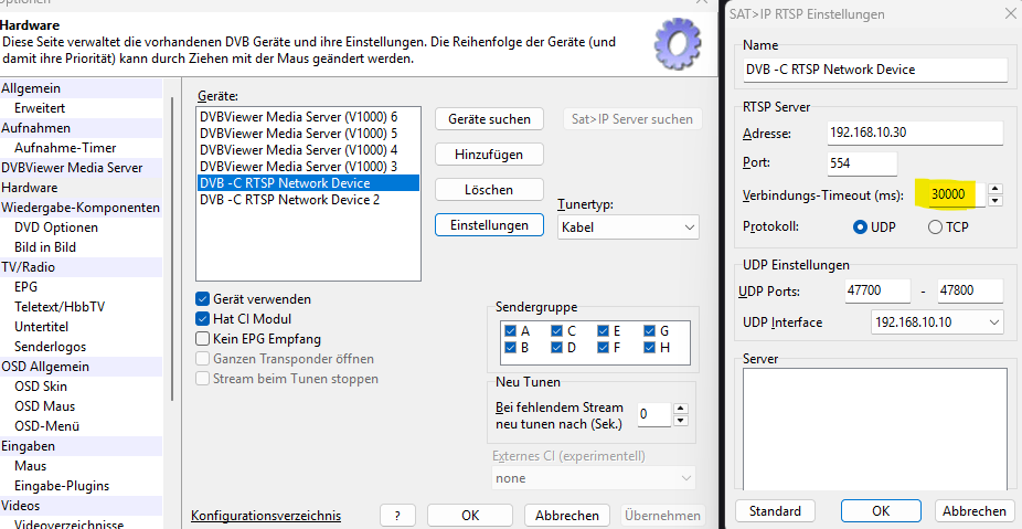

Bob.Dig Posted August 26, 2025 Author Posted August 26, 2025 (edited) @GrigaIch hab den EPG-Empfang deaktiviert und den Viewer neugestartet, Problem besteht weiterhin. Es werden wieder UDP-Verbindungen genutzt. Möglicherweise begannen die Probleme schon vor dem Update, bin mir nicht sicher. Ich habe aber auch schon einige Vorabversionen hinter mir. Solange ich der einzige mit einem Problem bin, ist es vielleicht ein Einzelfall. Eine Testversion nehme ich natürlich gerne. Edited August 26, 2025 by Bob.Dig Quote
Bob.Dig Posted August 26, 2025 Author Posted August 26, 2025 @GrigaDieser Punkt wäre vielleicht auch noch mal von Interesse, obwohl ich das Timeout auf 30.000 ms geändert habe, kommt die Meldung des Servers, dass der Sender vom Server nicht verfügbar sei, schon deutlich früher. Quote
Griga Posted August 26, 2025 Posted August 26, 2025 Das konfigurierbare Connection Timeout ist in der Regel für Tuning zu niedrig. Deshalb wird dafür (bislang) ein hardgecodeter Wert von 15 Sekunden verwendet. Quote

Bob.Dig Posted August 27, 2025 Author Posted August 27, 2025 (edited) Am 26.8.2025 um 08:00 schrieb Griga: Tritt das Problem nur beim Start des DVBViewers auf, oder auch später bei Anwahl eines anderen Senders oder "Wiedergabe neu aufbauen"? Das stellt sich aktuell uneinheitlich dar, Umschalten brachte keine Besserung, der Neuaufbau dann aber schon. Jetzt mit Logging stellte es sich so dar, dass Umschalten bereits funktionierte, daher kein Neuaufbau mehr versucht. Vielleicht eine Timing-Frage. 20250827_1.zip Edited August 27, 2025 by Bob.Dig Quote
Griga Posted August 27, 2025 Posted August 27, 2025 Das war jetzt wohl UDP. Der DMS antwortet beim Tunen wie gehabt nach 17 Sekunden, beim Client gibt es aber nach den nun vorgesehenen 20 Sekunden Tuning-Timeout, die eigentlich hätten reichen müssen, den Timeout-Fehler von Windows höchstpersönlich (Fehlercode 10060). Da scheint es auch netzwerktechnisch zu haken. Die Logs sind leider etwas schlecht vergleichbar, weil es ein paar Sekunden Abweichungen bei der Systemzeit gibt, was für das Problem aber keine Rolle spielen dürfte. Wie sieht es nun mit TCP aus? Interessant wäre zum Vergleich auch mal ein Versuch mit dem DVBViewer 7.3.1.0. vor 9 Stunden schrieb Bob.Dig: Umschalten brachte keine Besserung, der Neuaufbau dann aber schon. Nach dem Neuaufbau verwendet der DMS einen zweiten Tuner (Hauppauge WinTV-dualHD DVBC Tuner) , da der erste noch in Verwendung ist (Hauppauge WinTV-dualHD DVBC Tuner 2). Der DMS bekommt ja das Scheitern des Clients gar nicht mit. Aus seiner Sicht ist alles ok., und er liefert nun zwei Streams. Beim zweiten geht es serverseitig einige Sekunden schneller. Habe gerade keine Zeit mehr, später eventuell mehr... Quote

Bob.Dig Posted August 31, 2025 Author Posted August 31, 2025 vor 19 Minuten schrieb Griga: Auf welche Weise? Das hier meinte ich, wobei das bei der TCP-Variante wohl keine Rolle spielen dürfte. Vermutlich auch keine Rolle spielt folgende Beobachtung: dass mir der Server nie unter seiner Direktverbindung angeboten wird, wenn ich ein neues RTSP Network Device anlegen will. Werde bei Zeiten noch die (svc)hardware.xml hochladen. Quote
Griga Posted August 31, 2025 Posted August 31, 2025 vor 5 Stunden schrieb Bob.Dig: Das hier meinte ich, wobei das bei der TCP-Variante wohl keine Rolle spielen dürfte. Das ist richtig. vor 5 Stunden schrieb Bob.Dig: Vermutlich auch keine Rolle spielt folgende Beobachtung: dass mir der Server nie unter seiner Direktverbindung angeboten wird, wenn ich ein neues RTSP Network Device anlegen will. Eine leere Serverliste bedeutet hier, dass die UPnP-Servererkennung nicht funktioniert. Der Client sendet über alle vorhandenen (erkannten) Netzwerkadapter eine M-SEARCH Multicast-Suchanfrage (d.h. "an alle") und lauscht dann auf eine Server-Antwort. Das geht wie bei UPnP üblich via UDP über die Multicast-Adresse 239.255.255.250 und Port 1900. Sieht so aus, als wäre deine Direktverbindung nicht multicastfähig. 1 Quote

Bob.Dig Posted September 2, 2025 Author Posted September 2, 2025 @GrigaDie relevante Direktverbindung bei mir ist die 192.168.10.0/24. Virtualisierung sollte hier nicht mit reinspielen, weil weder DMS, noch Viewer virtualisiert sind, auch die Direktverbindung ist es nicht. Meine Vermutung aus diesem Thread ist es bis jetzt, dass bei mir die Timeouts deutlich erhöht werden müssten. Quote
Griga Posted September 2, 2025 Posted September 2, 2025 vor 1 Stunde schrieb Bob.Dig: Virtualisierung sollte hier nicht mit reinspielen, weil weder DMS, noch Viewer virtualisiert sind, auch die Direktverbindung ist es nicht. Aber der DMS sieht den 172.xxx.xxx.xxx Adapter, wie dem Log zu entnehmen ist, lauscht deshalb auf Anfragen aus der Richtung, sendet darüber auch Multicast-Botschaften usw., und in der Routingtabelle von Windows dürfte er ebenfalls auftauchen... es gab hier schon einige Supportfälle, wo virtuelle Adapter eine Rolle spielten. Mit Multi-Homed Setups (d.h. PCs, die mit mehr als einem Netzwerk verbunden sind) ist nicht zu spaßen. Quote
Bob.Dig Posted September 2, 2025 Author Posted September 2, 2025 @GrigaHmm. Der Viewer hat aber wie gesagt die Direktverbindung sowohl für den Server als auch für die Hardware eingestellt. Und dass der DMS andere Netze auch nutzen "möchte" ist doch sicherlich kein Problem. Ich wüsste jetzt auch nicht, wie ich das von meiner Seite einschränken könnte. Ich denke, dass es eher nicht mit meinem Problem zu tun hat, welches aktuell auch eher sporadisch auftritt bzw. durch mein TV-Verhalten kaum auffällt. Wenn ich nun diverse Adapter im DMS herausnehmen könnte, dann würde ich das machen. So etwas gibt es ja schon bei Web/UPnP, aber ich denke, da gibt es keinen Zusammenhang. Zitat Mit Multi-Homed Setups (d.h. PCs, die mit mehr als einem Netzwerk verbunden sind) ist nicht zu spaßen. Das gilt auf jeden Fall für SMB, was ich da schon bei mir erlebt habe... Quote
