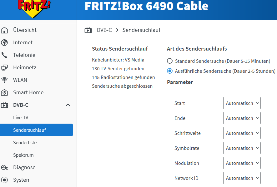

Was nämlich auch eigenartig ist, wenn ich auf der Frtzbox Sendersuchlauf mache werden nicht alle Sender gefunden.
Dann würde ich es erstmal mit der Option "Ausführlichen Sendersuche" versuchen.
vor 7 Stunden schrieb MaDu:
Das hab ich so gemacht, hat zwar kein 2h gedauert aber die Ausführliche Sendersuche war ausgewählt

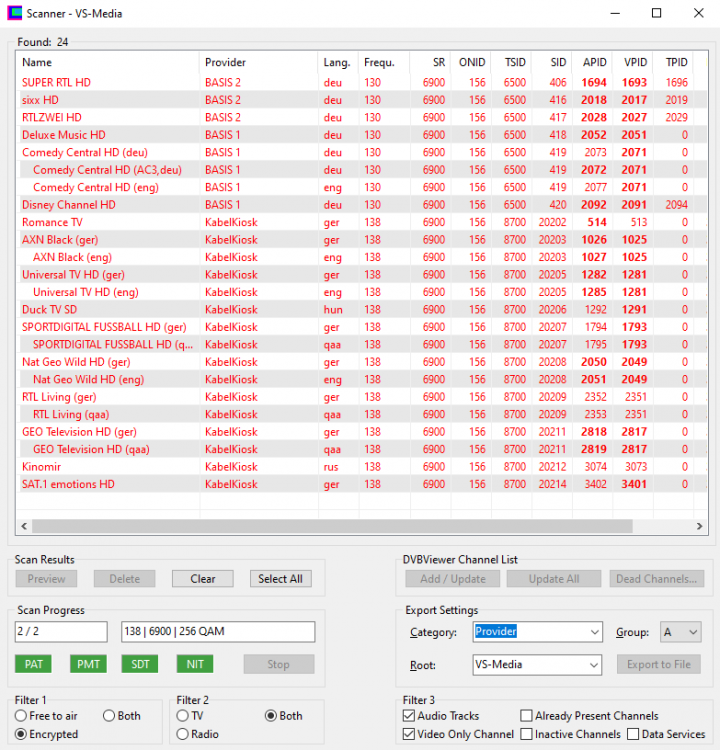

vor 21 Stunden schrieb andileibi:
Zwei Sender gehen (noch) nicht aber das ist ein anderes Thema und zwar handelt es sich hier um SRF1HD und SRF2HD die haben so ein Schlüsselsymbol, ich vermute mal die sind verschlüsselt sind und werden vom Kabelanbieter entschlüsselt bereitgestellt.

vor 13 Stunden schrieb andileibi:
Sie sind zumindest beim Suchlauf als verschlüsselt erfasst worden, d.h. der Anbieter stellt Video/Audio vielleicht entschlüsselt bereit, aber hat die Verschlüsselt-Kennung aus den SI-Daten (Service Information) nicht entfernt. Das einfachste dürfte sein, bei den Sendern das Verschlüsselt-Häkchen im Senderlisten-Editor des DVBViewers auf dem Server-PC (!) zu entfernen -> Übernehmen, und abschließend die geänderte Senderliste zu speichern, damit sie der Media Server übernimmt.

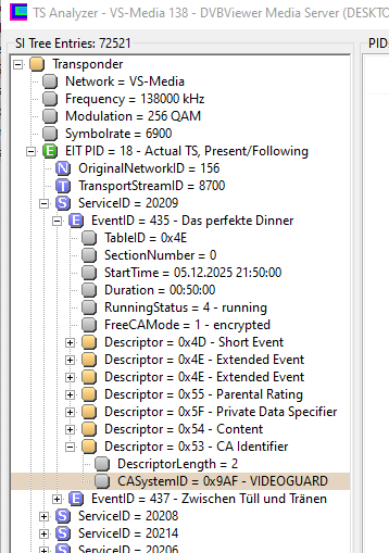

Ich vermute jedoch, dass es auf den Transpondern zumindest einen unverschlüsselten Kanal gibt, weil die Frequenz sonst gar nicht in der M3U-Senderliste aufgetaucht wäre, die TransEdit in eine Transponderliste konvertiert hat. Oder enthält die von der Fritzbox heruntergeladene M3U auch verschlüsselte Sender? Das kannst du leicht überprüfen, indem du sie ohne das an die Dateinamenerweiterung angehängte m3us in TransEdit importierst (also als TS Stream IPTV-Liste).
Bitte hänge eine solche M3U hier an, damit ich sie mir anschauen kann. Wenn die Einträge die Service ID der Sender angeben, könnte man die Datei auch direkt in eine "richtige" DVB-C-Senderliste konvertieren. In früheren Fritzbox-M3Us war das nicht der Fall.

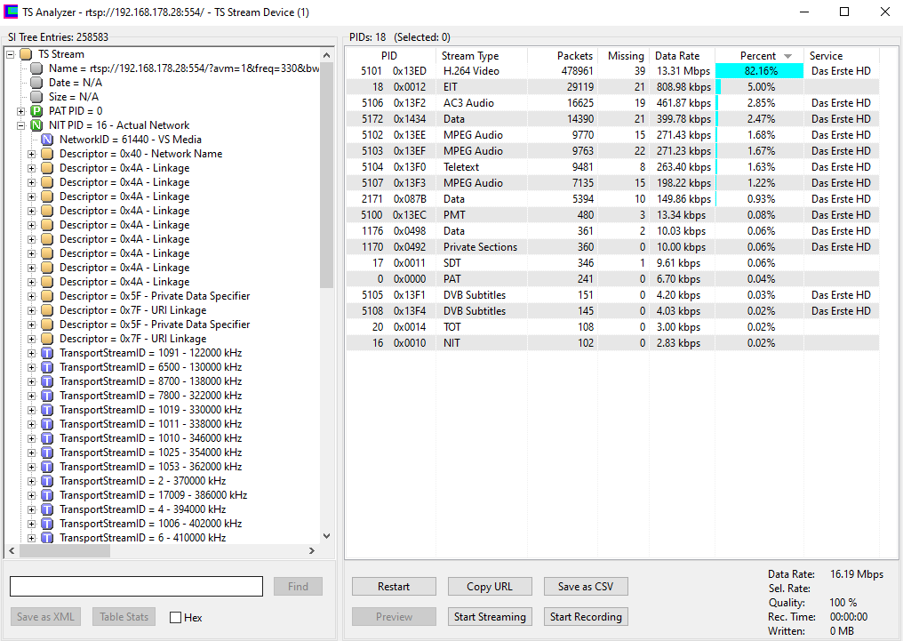

und auch der TS Analyzer findet reichlich Informationen.
Wenn der ungefiltert alle Streams einschließlich Null Packets (PID 8191) empfängt, heißt das, dass die Fritzbox den Query-Parameter pids=all unterstützt. Nicht schlecht! Das ergibt natürlich einigen Traffic im Netzwerk. Unten zeigt der Analyzer dann die Datenrate des gesamten Transponders an. Der DVBViewer bekommt normalerweise nur eine Auswahl von Streams bzw. Pids, die er beim Server angefordert hat.
vor 5 Stunden schrieb Griga:

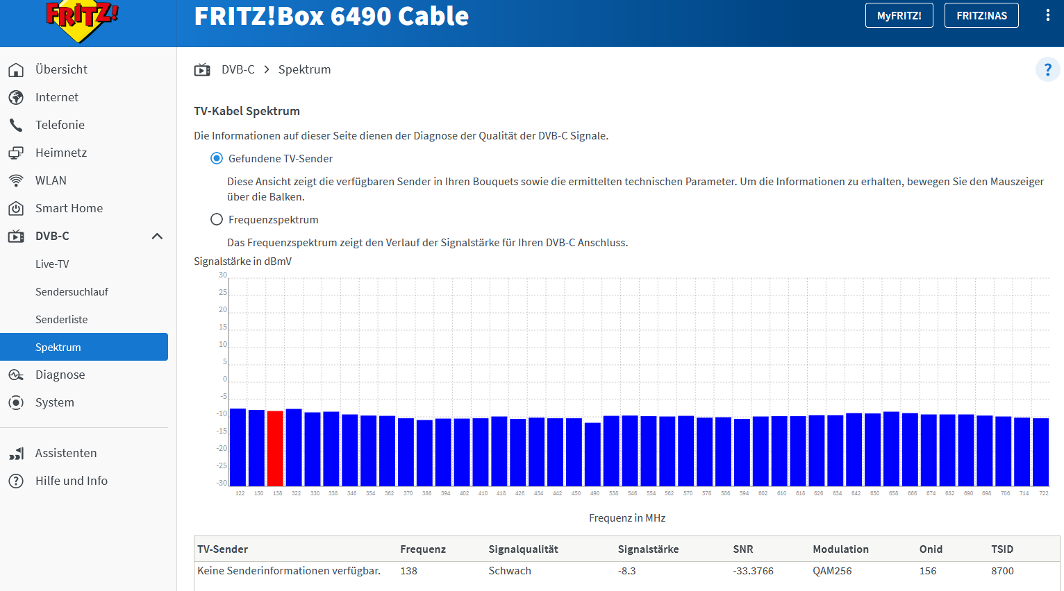

Wenn ich in der Fritzbox intern das Spektrum aufrufe werden allle Transponder angezeigt
Markiere ich dort einen Transponder (rot) mit verschlüsselten Dateien, wird unter TV-Sender "Keine Senderinformationen verfügbar" angezeigt.

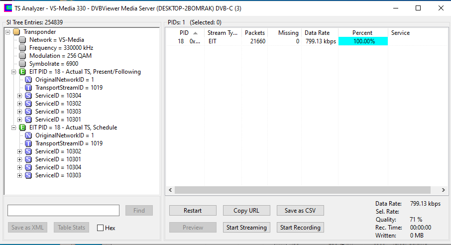

Wenn  ich den Transponder (330 MHz) analysiere wird keine NIT gefunden.
Wenn ich über die URL analysiere wird die NIT gefunden.

vor 11 Stunden schrieb Griga:
..... Das einfachste dürfte sein, bei den Sendern das Verschlüsselt-Häkchen im Senderlisten-Editor des DVBViewers auf dem Server-PC (!) zu entfernen -> Übernehmen, und abschließend die geänderte Senderliste zu speichern, damit sie der Media Server übernimmt......
Das hat nicht geholfen weil der DVBViewer das Häkchen automatisch wieder rein macht
Will man als verschlüsselt markierte Sender mit dem DVBViewer und/oder Media Server empfangen, muss das dafür verwendete Gerät, egal ob DVB-Hardware oder virtuelles Netzwerkgerät, unter Optionen -> Hardware einen Haken bei "Hat CI-Modul" haben (Common Interface Modul, in das man ein CAM = Common Access Modul für Verwendung einer Smartcard einschieben kann).
Damit funktionierts, das Häkchen beim CI Modul hat gefehlt (4x)
