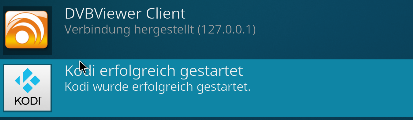

Ich würde gerne Kodi als Mediencenter betreiben unter Windows 11 23H2
Dazu habe ich Kodi V 21.2, DVBViewerPro 7.3.1.0 und DVBViewer Media Server 3.3.1.0 installiert.
Als TV Karte habe Digital Device Cine S2 V6.5 und die Grafikkarte NVIDIE GeForce GRX 1080TI.
Die TV Karte funktioniert grundsätzlich weil ich über andere Programme keine Probleme habe.
Ich habe das DVBViewer Plugin in Kodi installiert.

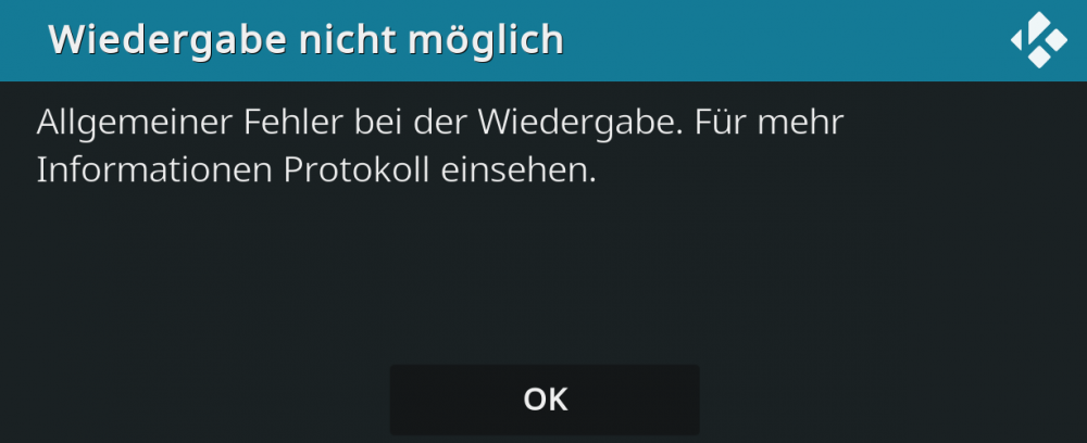

Wenn ich nun einen TV Sender aufrufe erhalte ich folgende Fehlermeldung:
Protokoll
Lasse ich den Computer nun ausgeschaltet >24Stunden, kann ich Kodi starten und ich kann die Sender werden wiedergegben. Schalte ich Kodi aus und starte es wieder, beginne ich wieder auf Feld 1 sprich "Wiedergabe nicht möglich"
Jemand eine Idee an welcher Schreibe ich drehen muss.

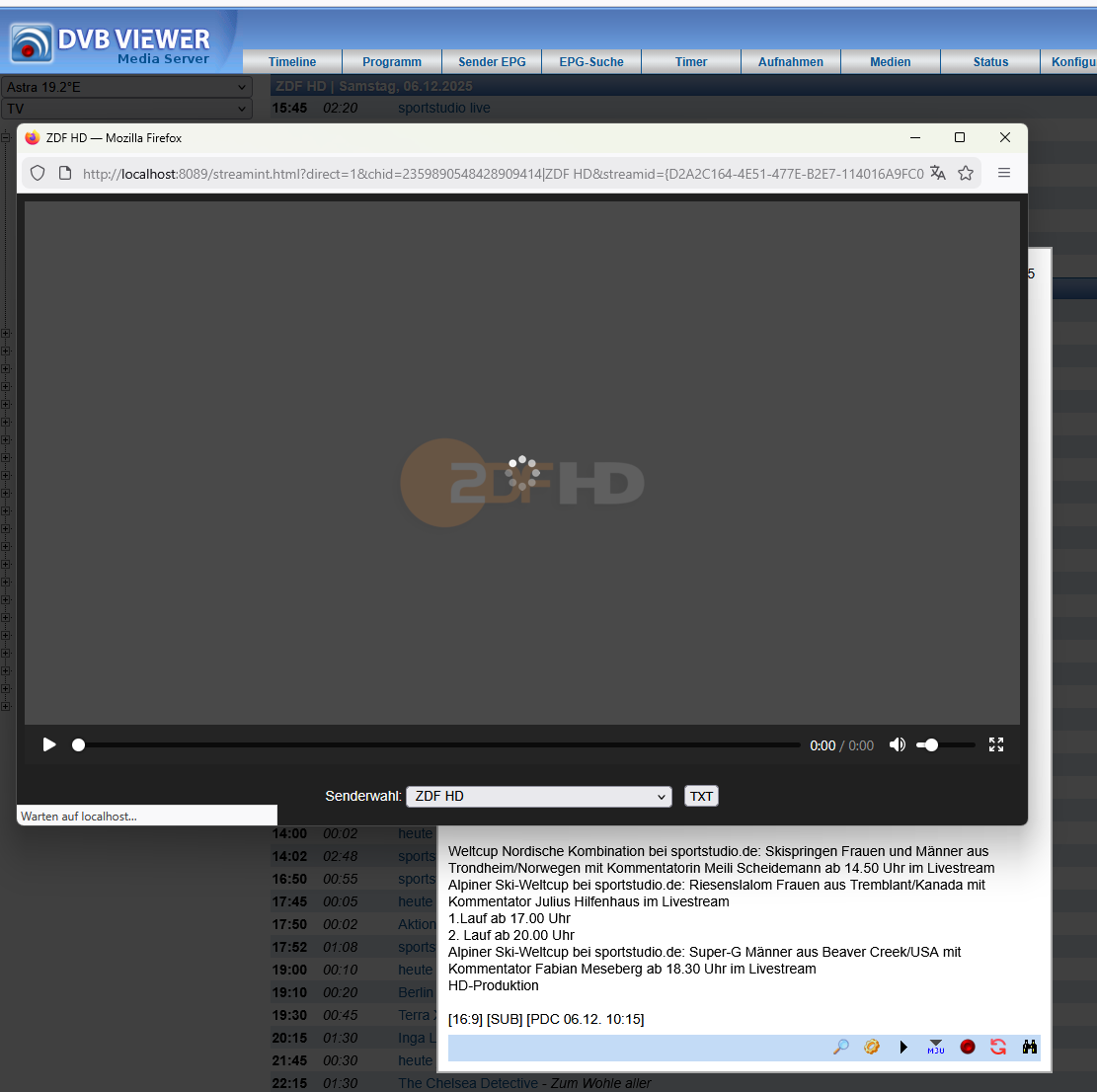

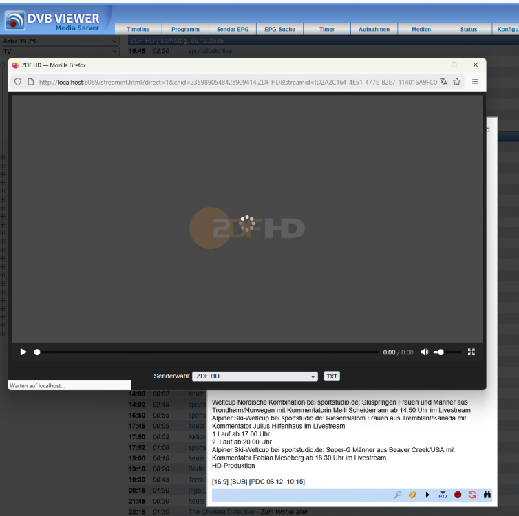

Ich denke, dass Problem liegt schon beim DVBViewer Media Server.
In Browser wiedergeben funkioniert nicht.
Ich habe mal die Firewall ausgeschaltet, dass hilft auch nicht

Im svcdebug.log ist keine Fehlfunktion verzeichnet. Deshalb kann ich ihm auch nicht entnehmen, zu welchen Zeitpunkten die Wiedergabe in Kodi gescheitert ist. Im kodi.log gibt es eine eindeutige Fehlermeldung:
Zitat
2025-12-06 15:52:40.138 T:5980     info <general>: Creating InputStream
2025-12-06 15:53:00.356 T:5980    error <general>: CCurlFile::XFILE::CCurlFile::Open - <http://127.0.0.1:8089/upnp/channelstream/2359890582721931325.ts> Failed with code 0:
Da wollte Kodi einen TV/Radio-Livestream vom Media Server haben, was aber fehlgeschlagen ist. Die HTTP Verbindung konnte wohl hergestellt werden (sonst wäre der Fehler spezifischer und schon um 15:52:40 aufgetreten), aber es kamen schlicht keine Daten an. Nach 20 Sekunden Timeout hat Kodi dann um 15:53:00.356 aufgegeben und abgebrochen.
