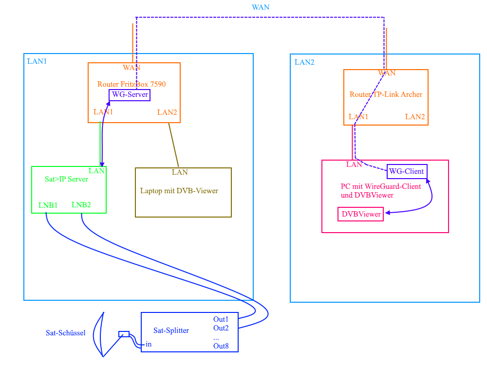

Hier ist der schematische Aufbau der 2 Netzwerke:
- Sat>IP-Server hängt an Router (FritzBox) in Wohnung 1 und deren Sat-Splitter/Multiswitch/wieauchimmermandienennt
- Laptop hängt (für LAN-Tests) in LAN1
- PC hängt in anderer Wohnung an anderem Router (TP-Link).
- Auf Router von Wohnung 1 läuft WireGuard-VPN-Server
- Auf PC in Wohnung 2 läuft WireGuard-VPN-Client

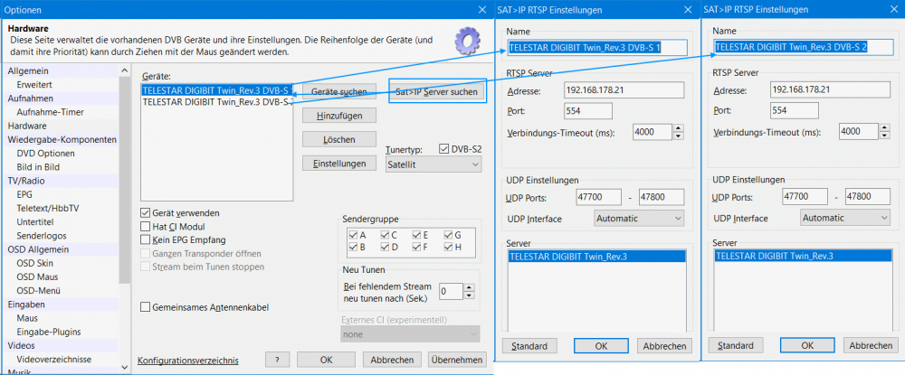

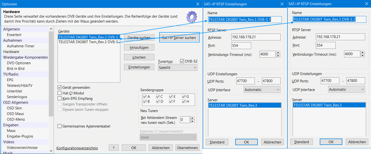

Ich habe zunächst den Sat>IP Server angeschlossen und ihm dann im Router eine feste IP gegeben:
Dann auf dem Laptop mit DVBViewer ausprobiert.

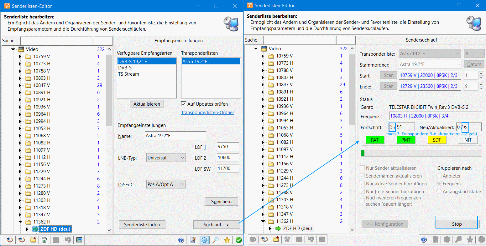

Die SAT>IP Suchfunktion von DVBViewer hat ihn dann gefunden, die Eigenschaften wurden automatisch eingetragen:HardwareeinstellungenLAN.thumb.png.c961fabd65c6fab835fb4e623b579244.png
Die vorgefertigte Senderliste hat schon ein Signal geliefert, der Sendersuchlauf hat funktioniert:

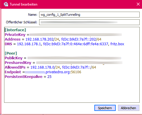

Dann in der FritzBox eine DynDNS und den WireGuard-VPN-Server eingerichtet und den PC aus der anderen Wohnung damit verbunden, mit dieser Config:
192.168.178.* gehört übrigens zum LAN-Adressbereich der FritzBox in der linken Wohnung.

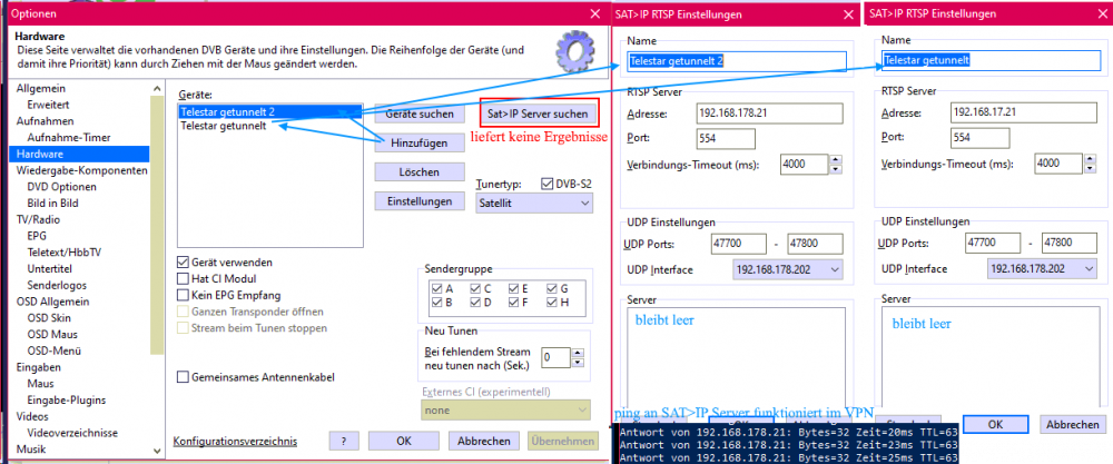

Unter AlllowedIPs musste ich etwas herumlöschen, da Einträge wie 0.0.0.0/1, 128.0.0.0/1, ::/1, 8000::/1 dazu geführt haben, dass ALLES getunnelt wird. Ich will ja nur eine Verbindung zu den Geräten des linken LANs haben.

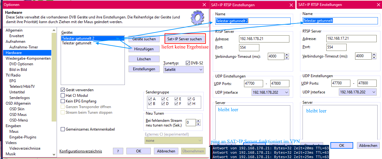

Die Suche nach Sat>IP Geräten in DVBViewer klappt dann nicht. Ich musste sie manuell hinzufügen:
Einfach das abgeschrieben, was auf dem Laptop automatisch durch die Suche hinzugefügt wurde.

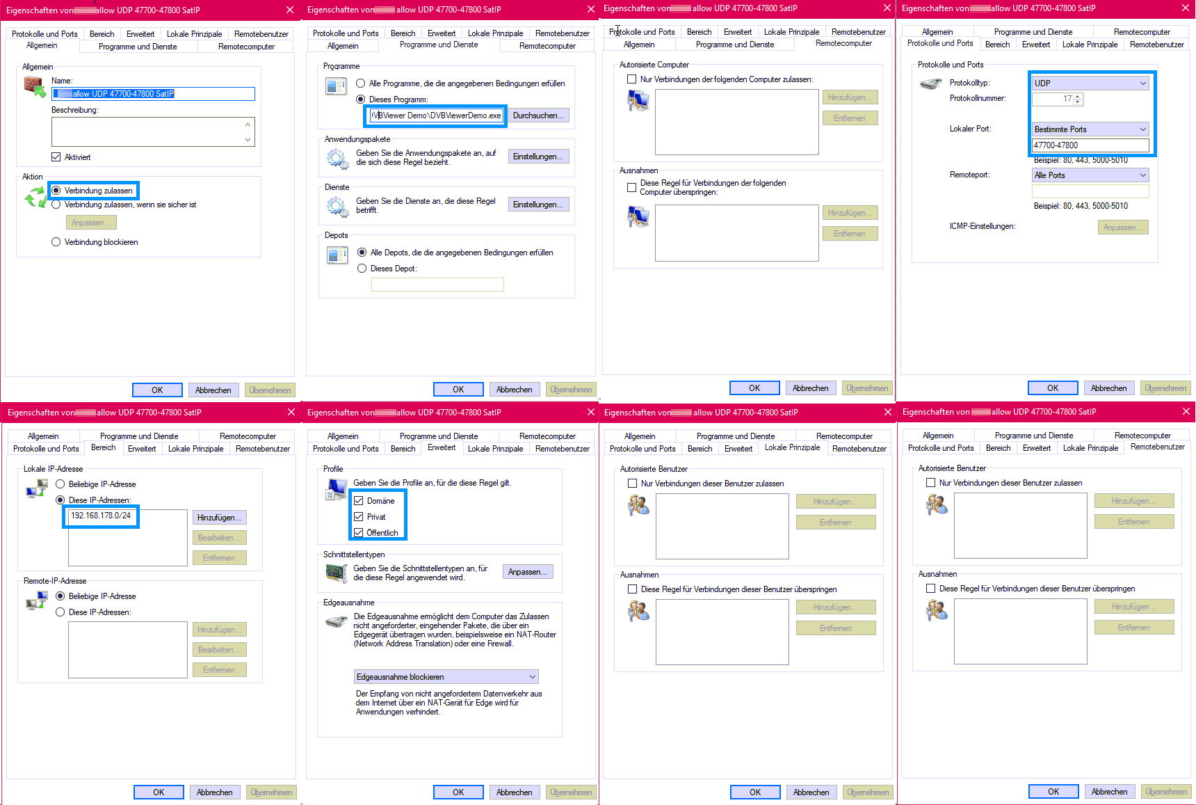

Dann hat noch die Windows-Firewall dazwischen gefunkt und ich konnte keine Sender suchen oder anschauen.
Ich habe explizit die UDP-Ports 47700-47800 für DVBViewerDemo.exe und den lokalen IP-Bereich 192.168.178.0/24 (also 192.168.178.*) in den eingehenden Regeln der Windows-Firewall erlaubt.
Ergebnis: Sendersuchlauf und Anschauen von TV-Sendern funktioniert.

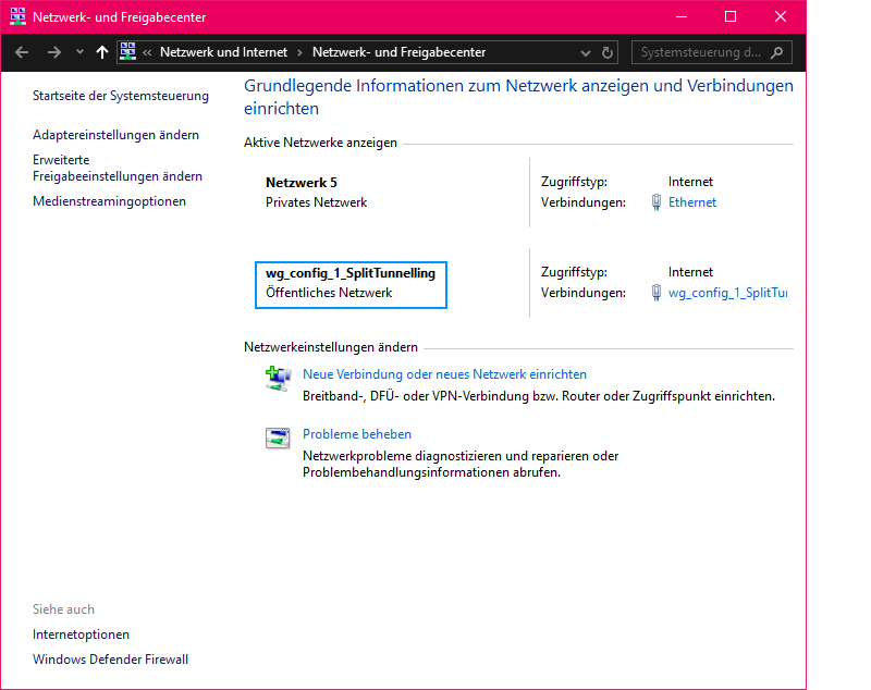

Ein entscheidender Faktor ist, ob das Netzwerk, über das der Client-PC Sat>IP empfängt, in Windows als privat oder öffentlich konfiguriert ist. Je nach dem greift ein weniger oder mehr restriktives Firewall-Profil. Der DVBViewer-Installer ergänzt optional Firewall-Einträge, die den Empfang des UDP TV-Streams ermöglichen. Sie gelten aber nur für das private Profil.
Soweit ich weiß, firmiert OpenVPN als öffentliches Netzwerk und lässt sich nicht auf privat umkonfigurieren. Wie sich WireGuard verhält, weiß ich nicht.

vor 4 Stunden schrieb Rhino Cracker2:
nach etwas herumprobieren (der TwinStar DigiBit Sat>IP Server zickt tatsächlich etwas, wenn man nicht beide LNB-Eingänge verwendet. Vermutlich wechselt DVBViewer zwischen den Interfaces hin und her)
Der DVBViewer nimmt standardmäßig keinen Einfluss darauf, welcher Tuner im Server verwendet wird. D.h. es gibt keine  feste Zuordnung zwischen den Tunern im Digibit und den virtuellen RTSP-Netzwerkgeräten im DVBViewer.  Der Server entscheidet, welchen Tuner er verwendet. Das lässt sich allerdings bei speziellem Bedarf ändern, indem man mit einem Texteditor zusätzliche Einträge in die hardware.xml des DVBViewers hineinpatcht. Der relevante Begriff für eine Forumsuche ist Frontend.
Anwender haben hier zum Digibit Twin gemeldet, dass, wenn man nur einen Sat-Antennenanschluss hat, der zweite Tuner damit verbunden sein muss, damit es im DVBViewer ohne weitere Maßnahmen Empfang gibt. Sonst sind mir keine Besonderheiten bekannt.
Japs, daran liegt es wohl: Die von WireGuard angelegte virtuelle Netzwerkkarte bekommt das Profil "Öffentlich"
Also hätte das Häkchen gereicht(?) :)
Ich vermute, daran lag es. Ich wollte eigentlich erstmal nur eine Leitung verbinden und habe LNB1 genommen.
