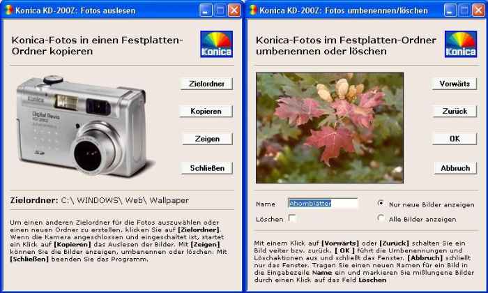

In VBS-HTML-Applikationen (HTA) hat man zusätzlich mit dem Objektmodell des Internet Explorers zu tun. Es ermöglicht, VBSkripte visuell und bedienungsmäßig erheblich aufzupeppen, also Fenster mit allerlei Elementen wie Buttons und Dropdownlisten zu erzeugen, Bilder anzuzeigen usw.
Irgendwelche Einschränkungen hinsichtlich der Verwendung anderer Objekte bringt das AFAIK nicht mit sich. Die Standard-VBS-Objekte wie Shell und FileSystemObject werden schließlich auch normal weiter benutzt.
Ich hatte früher mal eine HTA geschrieben, die Bilder aus meiner DigiCam ausliest und verwaltet. Das angehängte Bild zeigt, wie sowas in der Praxis aussieht. War eine meiner ersten ernsthaften Fingerübungen hinsichtlich Windows-Programmierung :D.
Vielleicht eine Anregung für die hiesigen VBS-Freaks, ihre Produkte in eine ansprechende Form zu bringen. Den Quellcode kann ich bei Bedarf zur Verfügung stellen - es ist wirklich nur HTML & VBScript.
