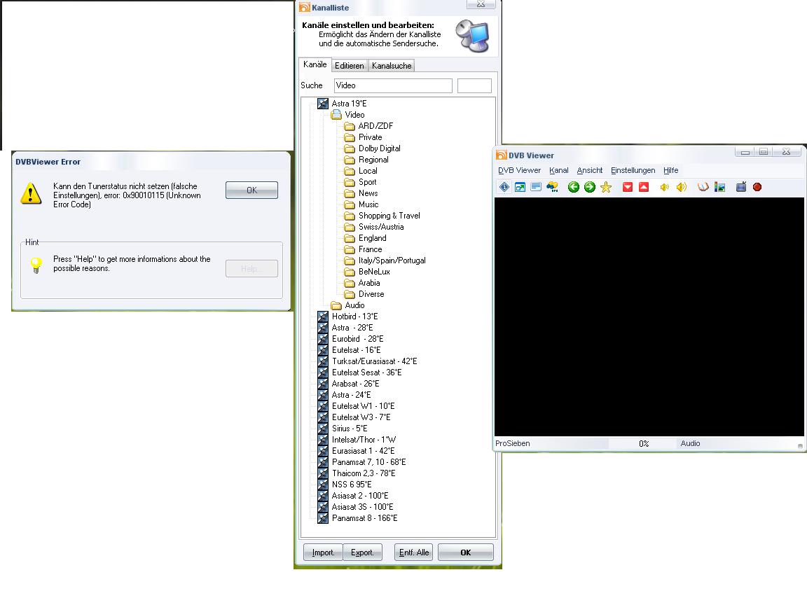

Technik Posted October 8, 2005 Posted October 8, 2005 (edited) Hallo Leute, ich habe auch erst seit vorgestern meine erste TV-Karte bekommen, die von SkyStar 2 TV PCI mit Fernbedien-Set. Hab auch gleich alles angeschlossen und wollte natürlich gleich los gucken... aber nach dem ich die programme installiert hatte und ich den DVBViewer gestartet hatte kam diese Meldung "Kann den Tunerstatus nicht setzen (falsche Einstellungen), error 0x90010115 (Unknown Error Code)" Ich ahbe noch keinen einizigen Sender reinbekommen weil immer diese Meldung kommt . Das macht mich ganz fertig, ich habe mir schon einpaar mal die auf CD beiligenden Benutzerhandbücher durchgelsen aber ohne erfolg. Ich habe auch noch garkeine Satelliten Verbindung Könnt ihr mir vielciht helfen BITTE Ich stehe kurz davor die Karte zurück zu geben... ich bin für jede Hilfe dankbar Technik gruß Maurice Edited October 8, 2005 by Technik Quote

Technik Posted October 8, 2005 Author Posted October 8, 2005 Hi, keine PanikIch habe auch erst vor ca 2 Wochen damit begonnen. Hatte die gleichen Schwierigkeiten. Allerdings habe ich nur Terrestrischen Empfang. Hier wird Dir mit Sicherheit geholfen. Aber Du mußt auch ein bischen warten können. Wollte meine Karte auch zurückgeben, aber nun behalte ich sie. Ich kann Dir allerdings nicht helfen, bin noch total unsicher und muß hier immer wieder mal fragen. ich glaube, Du muß erstmal in den DVBViewer rein und dort einen scan durchführen. Dann sollten schon mal die Programme gefunden werden. Also warte ab, Dir hilft bestimmt jemand. byby gruß seb-soft <{POST_SNAPBACK}> jo...erstmal danke für deinen schnelle Antwort Also die Programme hat der ja schon drin... ARD ZDF usw.... nur wenn man doppelklcik auf ein Programm macht kommt gleich wieder diese Fehler meldung... Ich hoffe hir kann und wird mir einer hlefen... gruß Technik Quote

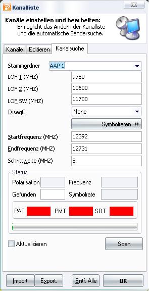

Guest Oliver Posted October 8, 2005 Posted October 8, 2005 Führe dennoch eine Kanalsuche mit dem DVBViewer durch. Quote
Technik Posted October 8, 2005 Author Posted October 8, 2005 Führe dennoch eine Kanalsuche mit dem DVBViewer durch. <{POST_SNAPBACK}> meinst du hier????? Quote
Technik Posted October 8, 2005 Author Posted October 8, 2005 (edited) Ich denke schon! <{POST_SNAPBACK}> ja...die ganzen sender hat der schon von anfang an drin gehabt.... soll ich die löschen und den neu suchen lassen? Edited October 8, 2005 by Technik Quote

Guest Oliver Posted October 8, 2005 Posted October 8, 2005 Falls du immer noch keine Kanalsuche durchgeführt haben solltest, dann mache das jetzt. Quote
Pfaff_Torben Posted October 8, 2005 Posted October 8, 2005 Hallo Technik, 19:30 schreib ich mir in meinen Terminkalender. Trotzdem erstmal Kanalsuche mit der Update - Funktion. Oder du investierst die 15 Euro für die Pro. Ansonsten: Bis heut Abend Torben Quote
kaiser.wilhelm2 Posted October 10, 2005 Posted October 10, 2005 Der Fehler liegt an der Software 4.3.0 und ist mit der 4.3.2 behoben - einfach den aktuellen Treiber und die aktuelle Software installieren und schon läuft das. Quote

Stefan_AirStar Posted May 12, 2007 Posted May 12, 2007 Hallo zusammen, vielen Dank für den guten Tipp zur Fehlermeldung mit dem Tunerstatus. Habe die Kanäle nochmal gesucht bei Kanal - Kanalliste .... Hat gut gefunkt danach, habe jede Menge Programme aufeinmal, einfach gut. ein schönes WE Stefan Quote
