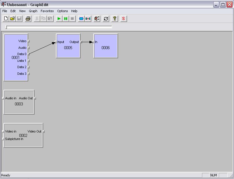

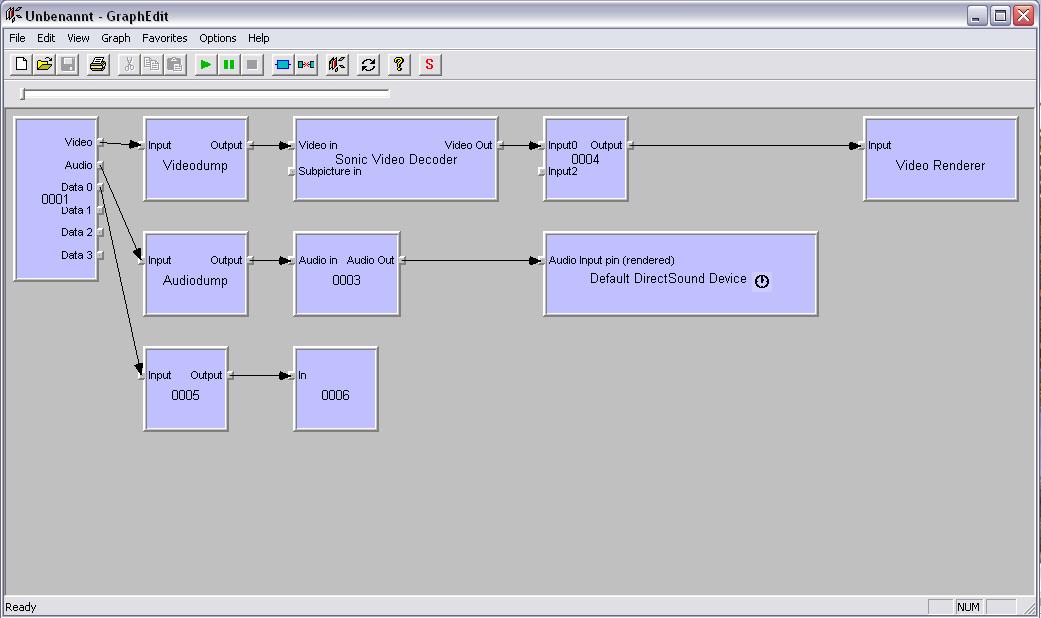

Klausing Posted October 23, 2005 Posted October 23, 2005 Also Du hast da auf Anhieb mindestens 3 Decoder die Probleme machen können. Das einzige was uns jetzt noch helfen kann ist ein Screenshot des laufenden Graphen. Dazu kann man Graphedit benutzen. Wie das geht steht hier: http://www.steffen-klausing.de/content4/fa...light=Graphedit beschrieben. Du kannst auch mal andere Programme wie DVBPortal probieren ob die ein Bild liefern. Quote
kaiser.wilhelm2 Posted October 24, 2005 Posted October 24, 2005 Das mit dem Meldung ist ein typisches Problem des Release 4.3.0. Wenn du auf das Release 4.3.2 updatest (Treiber und Software tutti completti aufspielen) dann sollte das Problem behoben sein. Quote
spacemarco Posted October 24, 2005 Author Posted October 24, 2005 Also Du hast da auf Anhieb mindestens 3 Decoder die Probleme machen können. Das einzige was uns jetzt noch helfen kann ist ein Screenshot des laufenden Graphen. Dazu kann man Graphedit benutzen. Wie das geht steht hier: http://www.steffen-klausing.de/content4/fa...light=Graphedit beschrieben. Du kannst auch mal andere Programme wie DVBPortal probieren ob die ein Bild liefern. <{POST_SNAPBACK}> So habe nun mal ein Screenshot von dem graphen gemacht. Allerdings hatte ich am DVBViewer kein Bild, weil o. a. Fehler immer kommt. Quote

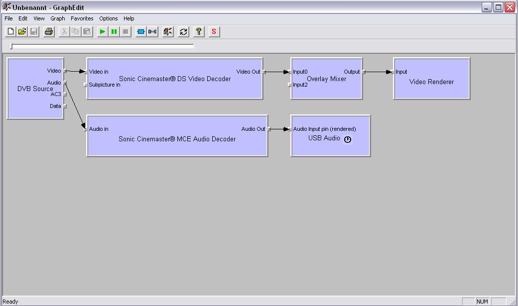

spacemarco Posted October 24, 2005 Author Posted October 24, 2005 So jetzt habe ich mal die Version 4.3.2 installiert und habe auch ein Bild, aber nur manchmal. Sehr oft kommt der Fehler "Kann Kanal nicht finden, bitte aktualisieren Sie die Kanalliste". Dies hilft aber nicht, wenn ich auf Viva schalte ruckelt das Bild und Ton ohne Ende. Habe jetzt noch mal einen Screenshot vom Graph angefertigt. Langsam bin ich am verzweifeln. Quote
Klausing Posted October 24, 2005 Posted October 24, 2005 Kann Kanal nicht finden, bitte aktualisieren Sie die Kanalliste".Schließe den DVBViewer, benenne die Datei channels.dat um , öffne den DVBViewer und mache einen Scan, schließe den DVBViewer damit er alles speichern kann.Danach hast Du solche Aussagen nicht mehr weil alle Kanäle aktuell sind. Der Graph ist OK. Wenn das Bild ruckelt, dann stimmt entweder Dein Empfang nicht, oder Du hast Streamfehler. Diese sieht man als Disconties wunderschön auf der Eigenschaftsseite des DVBSource (Ansicht --> Filter) Quote
