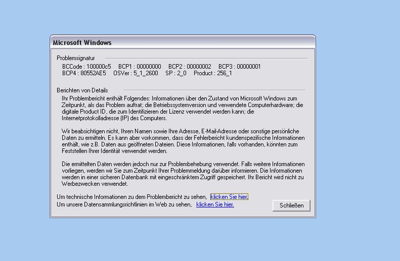

als ich die maus bewegt hab, hat der rechner ohne vorwarnung einen neustart gemacht...als er wieder hochgefahrn war kam die windows meldung "schwerwiegender fehler....problembericht senden..."
hab einen screenshot von gemacht...vielleicht hilft das ja weiter...
Sowas schafft nur ein Treiber. Insofern wäre das Problem eingegrenzt.
Irgendeiner deiner Treíber scheint auf die Energie-Nachrichten von Windows nicht sauber zu reagieren. Leider ist das öfters der Fall - auf meinem PC handelt es sich um den D-Link USB Modem-Treiber. Ich muss das Gerät vor dem Einschlafen des PC deaktivieren ("Hardware sicher entfernen"), sonst gibt es direkt beim Aufwachen einen Neustart. Hat mich einige Zeit gekostet, bis der Schuldige ermittelt war.
Vielleicht gibt es für die bei dir verwendeten Treiber Updates? Für mein USB-Teil leider nicht. :idiot:
