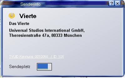

Ich nehme mal an das Thema interressiert keinen, aber da ich die Lösung nun gefunden habe, will ich Sie kurz zum Besten geben.
1. im DVBViewer den Sender einfügen (Scan oder Manuell) dann dort bei den Kanaldaten die SID notieren; in dem Fall 1793.
2. in TV-Genial die ID feststellen, dafür links auf bei dem entsprechenden Sender rechte Maustaste, Senderinfo/Sendeplatz, dort steht die ID ; in dem Fall 105 s.Bild. Vorsicht beim STandard Skin kann man es nicht sehen, weil weiße Schrift auf weißem Grund.
3. in der dvb_rec.txt am Eintrag des entsprechenden Programms , in diesem Fall 105 die unter 1 festgestellte SID eintragen und hinter den Schrägstrichen den Sendernamen eintragen.
das sollte dann so aussehen:
105 = 1793 // DAS VIERTE
Fertig
Achtung diese Lösung ist nur für Sender erforderlich, die noch nicht in der dvb_rec.txt enthalten sind. Für die bereits vorhandenen braucht man sich die Arbeit natürlich nicht machen.

Von mir gibts jetzt mal auch so ein postitives Feedback :( (auch, dass der Thread etwas nach oben kommt). Hat klasse funktioniert, danke für den Tip mit der Sender-ID!
jetzt kann ich endlich auch XXP aus TV Genial heraus programmieren, vielen Dank.
Gruß Laufer
  • 1 year later...
hiho,
ich fummel auch schon ewig dran rum ... der tip mit sender - klick - id lesen - war der durchbruch !!!fettes DANKE !!!!!!!
