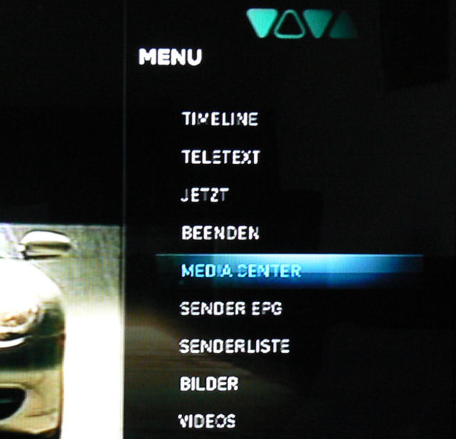

Na toll, bei ATI könnense es ja richtig ...
... nun sieht das OSD mit 9.6 und EVR/VMR bei mir aus wie von NVidia ... mit dem Treiber davor (ich meine es war 9.5) war es noch in Ordnung ... nun sieht alles nach Ultra-Low-Res aus ...
... auf Sicht hat das OSD nun die Auflösung des gerade wiedergegebenen Videos (kotz) ...
... dummerweise sieht dafür aber das Videobild um mehrere Klassen besser aus ... es ist zum kotzen ....
Weiss jemand einen Ausweg ?
(Vista 32, ATI 4850)
Edit: Ich hab mal zur Illustration ein paar Fotos vom OSD in FullHD auf meinem TV angehängt ...

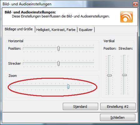

Ich denke ich hab eine Lösung oder besser ein Workaround für das "Hässliche OSD"-Problem mit dem neuen Catalyst Treiber (9.6). Bin per Zufall darauf gestossen. Der Hund liegt in den Zoom-Einstellungen (Pan & Scan) begraben:
- Auf einen 4:3 Sender tunen
- OSD einblenden
- Video und Audio-Settings ("Display" im Context-Menü) aufrufen
- An dem "Pan & Scan" Slider im "Zoom" Reiter rumspielen, bis das OSD scharf und klar ist...
- Jubeln ;)
Der Grund liegt vermutlich darin, dass die Ziel-Auflösung des Videos (nach dem Pan & Scan Zuschnitt) durch 8 oder 16 Teilbar sein muss...

wo sollen diese einstellungen sein?
Sorry, hab mein DVBViewer auf Englisch eingestellt. (Pan & Scan = Zoom) Also nochmal auf Deutsch:
Menü "Einstellungen" => "Bildlage & Grösse" => "Zoom". Ein paar Schritte nach links oder rechts sollte genügen. Den Regler mit der Maus auswählen und mit der Tastatur stufenweise nach links und rechts bewegen geht am Besten.
Eine definitive Lösung ist dies aber leider auch nicht, da verschiedene Sender verschiedene Auflösungen senden. D.h. wenn's bei einem Sender stimmt, stimmt es evt. beim einem Anderen nicht mehr und umgekehrt.
