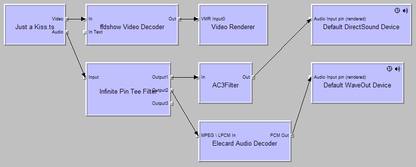

Wer sich dafür interessiert, sollte erst mal gemäß diesem Beispiel mit GraphStudio/GraphEdit überprüfen, ob sich das angestrebte Ziel über DirectShow tatsächlich erreichen lässt. Und dann weitersehen - eventuell könnte man sowas mit einem Plugin realisieren.
Genial! Funktionierte auf Anhieb! Kann das jetzt in den DVBViewer eingebaut werden? Oder kann man das mit Graphedit selbst machen?
Dann lass mal einen Screenshot des Graphen und eventuell weitere relevante Fakten sehen. Ohne eine Steilvorlage aus der Community wird das nichts, da es die hiesigen Entwickler mangels Hardware nicht selbst ausprobieren können.
Eventuell zusammen mit dem GraphSelector Plugin (mehr dazu in der enthaltenen ReadMe), aber viel Hoffnung würde ich darauf nicht setzen, da die Unterstützung für "Custom Graphs" im DVBViewer nur noch halbherzig ist und mit der kommenden nächsten DVBViewer Filter-Generation wahrscheinlich ohnehin den Bach runtergeht.
Am ehesten kann ich mir z.Z. die Realisierung via Plugin vorstellen, da sich über das Plugin-Interface recht gut der Filtergraph des DVBViewers umbauen lässt. Nur müsste dazu erst mal klar sein, was das Plugin genau zu leisten hat.
So, hab mal nen Screener angehängt, links fehlt ein Teil vom Sourcefile, aber das dürfte noch am uninteressantesten sein.
Mit dem Graphen kommt der Ton gleichzeitig über HDMI und S/PDIF, ohne jede Verzögerung.
Wenn das in DVBViewer eingebaut werden könnte, wäre das eine tolle Lösung für unser Problem.

Ob zwangsläufig zwei Decoder am Werk sein müssen, oder ob es für die meisten Fälle reicht, *hinter* einem Decoder mit dem Pin Tee Filter zu verzweigen und zwei verschiedene Audiorenderer zu beschäftigen. In dem Screenshot ist ja zweimal ffdshow als Audiodecoder am Werk, und das ist im Prinzip überflüssig.
Letztere Variante (ein Decoder, dahinter zwei Renderer) könnte ich relativ leicht im Postprocessor Plugin integrieren - da käme dann ein Submenu zwecks Auswahl des zweiten Audiorenderers hinzu. Es wäre gut, vorher in GraphEdit/GraphStudio zu testen, ob das die Ansprüche erfüllt.
Allerdings: Wenn hinter dem Decoder verzweigt wird, und dieser via SPDIF ausgibt, gilt das natürlich für beide Renderer, und ich kann mir nicht vorstellen, dass der für HDMI damit glücklich wird. Die gleichzeitige Ausgabe mit und ohne SPDIF dürfte so generell problematisch bis unmöglich sein. Mit zwei verschiedenen Decodern (mit eventuell verschiedener Konfiguration) wäre es deshalb flexibler, aber auch erheblich komplizierter, und soweit ich sehen kann nicht kurzfristig realisierbar.
Da sollten jetzt alle, die es betrifft, mit überlegen. Das wichtigste beim Programmieren ist erst mal nicht das Coden, sondern ein gutes Konzept.
Ich denke, dass EIN Decoder nicht wirklich ideal ist, da für 5.1 Sound mindestens AC3 notwendig ist, das aber die meisten Fernseher IMO über HDMI nicht verarbeiten können. An den HDMI-Renderer dürfte nur PCM Stereo gesendet werden, an den Digital-Out AC3.
Soweit mein Verständnis hier reicht, wäre ein Split VOR den Decodern besser.

Aber der Screenshot sieht schon recht vielversprechend aus. Bitte nicht vergessen - sofern das nicht selbstverständlich ist - dass man "Audio B" auch auf eine Taste legen kann, damit es per FB umgeschaltet werden kann.
Darf ich die Beta dann auch mal testen?
Bereits passiert, und auch im OSD ist es drin (dem klassischen DVBViewer GE Baumarktreceiver-Design--OSD). Zur Zeit überlege ich, wie man den Wechsel Video A/B und Audio A/B so gestalten kann, dass er bei Bedarf in Abhängigkeit von konfigurierbaren Bedingungen auch automatisch stattfindet - so dass der DVBViewer zum Beispiel bei der Wiedergabe von Videodateien von selbst auf Audio B schaltet, für Leute, die speziell für den Zweck gerne den ReClock Audiorenderer einsetzen möchten. Es gibt in der Hinsicht diverse Wünsche, und ich möchte mit der Neuerung so viele wie möglich erschlagen. :)
