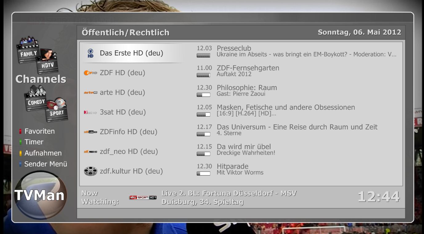

Es gibt nun die Variable #TVman.CHPager. Diese enthaelt die Seitenzahlen der custom Kanalliste. Siehe TVman.xml des envy Skin im ZIP.

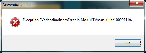

Das bringt jetzt wieder einen alten Fehler mit
Kanaliste mit z.b 4 Sendern(moegl.10) rechts EPGSender und mit Zifferntaste über Senderanzahl ruft bekannte Fehlermeldung auf.
Unterschied vormals bei EPGNow jetzt bei Sender EPG
kann ich nicht nachvollziehen. Ich mache eigentlich gar nichts mir der Sender EPG Liste. Dort gelten DVBV Regeln.
Hier eine Gruppe mit vier Sendern. Ich kann rechts und links mit 0-9 alle Eintraege anspringen bzw. Seitenweise springen.
Was sich geaendert hat ist, dass bei vier Sendern die Buttons 4-9 wie 3 reagieren.
Edit: Wenn du an der Skin was aenderst, dann reicht es nicht nur die Skin neu zu laden. Man muss den Viewer beenden und neustarten. Sonst kann es sein das er falsche Daten ueber die Hoehe der Listen hat.

Den Fehler hatte ich immer in der Kanalliste auf Seite 2 konkret mit den zahlen 4,5,6 die kommen über Technotrend Remote Plugin.
Mit 7,8,9 kam kein Fehler die Zahlen kommen über Imonplugin.

Im vergleich zum Screenshot auf der ersten Seite, werden bei mir aber (leider) nur 6 Sender pro Seite angezeigt.
Woran kann das liegen ? Eine neuere Version vom Skin habe ich im entsprechenden Thread nicht gefunden.
Ich habe mal einen Screenshot angehangen.

das beigelegte xml ist nur ein Beispiel. Man koennte die Anzahl der Sender pro Seite veraendern. Zehn sind sicher noch drin.
Wenn man auf die interne EPGNow Darstellung verzichtet, dann koennen noch mehr Sender dargestellt werden. Siehe Beschreibung zu General.EPGNow in post #1
Bei TVman kann es Sinn manchen horizontal zu denken ;) Soll heissen man unterteilt seine Sender in mehr Gruppen.
Anbei mal eine Skin mit 10 Sendern pro Seite.

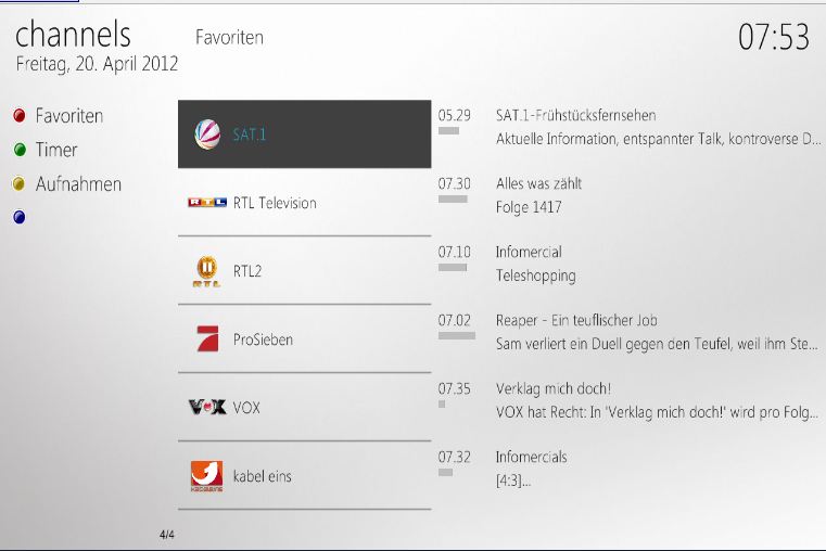

Hab mal die auf die neuste Version aktualisiert bei mir wird im Skin die blaue Taste nicht mehr beschriftet(obwohl mit Funktion)
Da ich am Skin nichts geändert habe wollte ich erst mal nachfragen bevor ich mich auf die Suche mache.
Hi mague,
schau mal ob du die aktuelle CFG nutzt. Ich habe vor einigen Versionen Sender- und EPG-Listen Menue getrennt. Bei mir tut die blaue Taste jedenfalls. Schau auch mal in den DVB Spy ob und was in OSD-blue steht.

Naja Fehler gefunden.Da ich mir hier einen neuen HTPC zusammengebaut habe hatte ich die cfg mit Standardeditor abgespeichert das hat wohl den Effekt hervorgerufen.
UE installiert gespeichert alles paletti.
