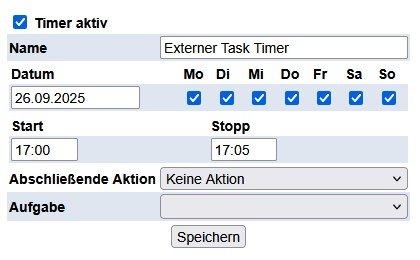

timer für externen task soll sich jeden Tag wiederholen
Griga replied to opowoj's topic in DVBViewer Media Server
Du musst die Media Server-Optionen (svcoptions.exe) mit Adminrechten starten (siehe Tray Icon Menü -> Mit Adminrechten konfigurieren) und unter Aufgaben die Task definieren. Hier habe ich das mal für eine Batchdatei exemplarisch durchexerziert. Ist nicht unbedingt tivial... -
opowoj replied to opowoj's topic in DVBViewer Media Server
testweise wollte ich einen timer für einen externen task mit Aufruf einer Batchdatei auf einem USB-Laufwerk erstellen, aber es lässt sich keine Aufgabe eingeben -
Was ist das für eine Task? Es muss ja eine ausführbare Datei sein. Ist sicher, dass sie sich beendet, nachdem sie ihre Aufgabe erfüllt hat? Solange sie läuft, kann sie der Timer, der sie gestartet hat, nicht neu starten. Welche Media Server Version hast du? -
Danke für die schnelle Antwort. Leider komme ich damit nicht klar. In dem Interface gibt man ein Datum ein und man kann die Wochentage anklicken. Da entsteht aber nicht die Wiederholung am nächsten, übernächsten Tag etc. Ich habe gestern für 10 Tage 1o solcher Einträge manuell gemacht, möchte aber dieses Procedere nicht ewig weitermachen (wenn man's automatisieren kann) opowoj -
Ja. Desktop Webinterface -> Timerseite -> in der Kopfzeile als Timertyp "Externer Task Timer" einstellen -> Neuer Timer. Und dann siehst du schon... -
opowoj posted a topic in DVBViewer Media Server
Gibt es eine Möglichkeit, einen Timer für externen task automatisch zu wiederholen? (Er soll den PC aus Sleep/Hibernation um 5:55 aufwecken) -
