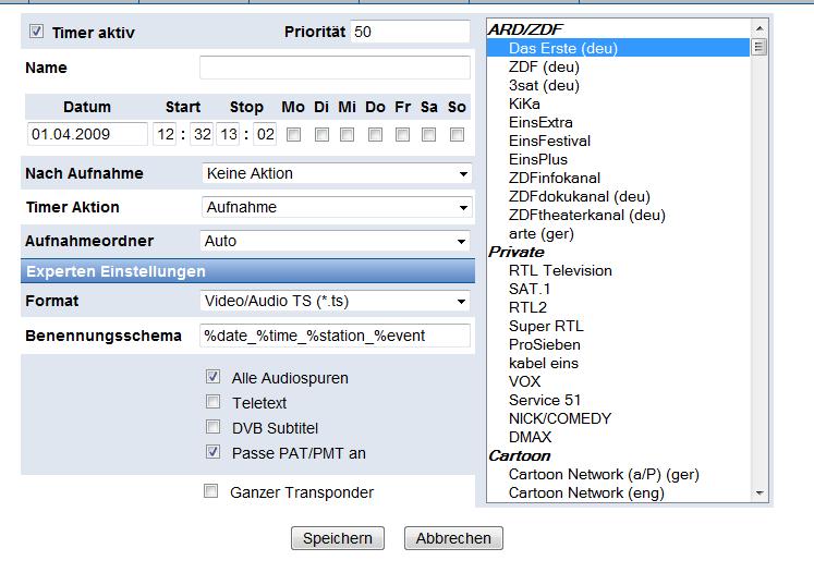

Lars_MQ Posted April 1, 2009 Posted April 1, 2009 Ich seh schon IE kriegts mal wieder nicht gebacken... Spielt mal die hmtl datei aus der zip ins svcweb verzeichnis und stoppt/startet den service kurz, dann gehts hoffentlich auch mit dem IE. SVCweb.zip
Derrick Posted April 1, 2009 Posted April 1, 2009 Ich seh schon IE kriegts mal wieder nicht gebacken.....sagte der kleine zum grossen Funktioniert !
adino Posted April 1, 2009 Posted April 1, 2009 Ich seh schon IE kriegts mal wieder nicht gebacken... Besten Dank für die rasche Hilfe - funktioniert wieder bestens
