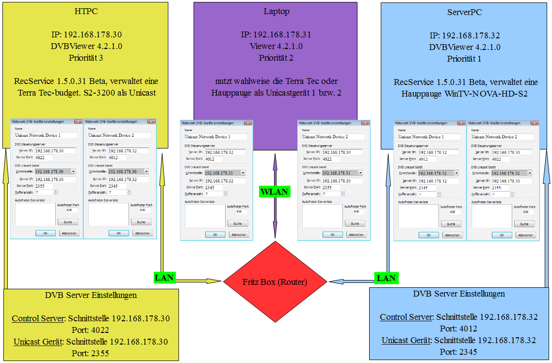

Tüftler Posted August 17, 2009 Posted August 17, 2009 So, nun ist es geschehen. Alles (HTPC, Laptop, ServerPC) ist auf die aktuellsten Programme geupdatet. Also ran ans Experimentieren und prinzipiell riesen Freude mit dem DVBViewer4.2.1.0, RecService1.5.0.31Beta. Da ich schon immer einen Sinn für leicht verständliche Anleitungen hatte und der ganze Netzwerkkram nicht so leicht zu durchschauen ist, habe ich mal ein Blockdiagramm von meinem Netzwerk angefertigt. Dies soll dann, wenn es fehlerfrei funktioniert, ins Wiki als Beispiel. Nur habe ich noch Probleme mit der Priorität des RecService und weiss daher nicht ob ich das so korrekt konfiguriert habe. Es wäre also super wenn da mal jemand einen Blick drauf werfen könnte. Teilweise kommt es zu einem schwarzen Bild wenn der RecService ein umschalten unterbindet bzw. die Priorität folgt nicht dem Muster laut Wiki (höhere Zahl=höhere Priorität). Möglicherweise weil ich 2 RecServices nutze, um beide Karten als Unicast auf jeweils den anderen Rechnern nutzen zu können. Was ist also Falsch konfiguriert? Es läuft dabei alles über den integrierten DVBServer! PS: Die Netzwerkadressen und Ports sind selbst gewählte Beispiele und entsprechen nicht den tatsächlichen, sind aber von ihrer Zuordnung ansich identisch!
trudeh Posted August 18, 2009 Posted August 18, 2009 Hallo Tüftler, ich hatte vor einigen Monaten eine ähnliche Konstellation wie du - mehrere DVB Geräte über mehrere PCs verteilt. Vom Prinzip her waren es gute Einzellösungen, aber in Verbindung mit dem Recording Service hab ich, zumindest zum damaligen Zeitpunkt, keine ordentliche Ergebnisse bekommen. Ich hab dann alle DVB Karten in einen PC verfrachtet, der bei mir eh als Server läuft. Nun klappt auch die Ressourcenverwaltung ganz ordentlich.
Tüftler Posted August 18, 2009 Posted August 18, 2009 Das mag gut sein das dies ohne Probleme bei dir dann geht, aber 1. ist dies bei mir nicht möglich, da ich pro Zimmer nur einen Satanschluss zur Verfügung habe und 2. für mich genau in dieser Flexibilität der Reiz des RecServices liegt. Ich würde schon davon ausgehen das es Prinzipiell gehen sollte, da Lars ja bestimmt mit 8 Karten testet (Maximum an Verwaltungsmöglichkeit) und die wohl kaum auf ein Board passen dürften. Es macht ja auch nur die Priorität Probleme, sonst nichts. Ist denn generell irgendwas an dieser Konfiguration Falsch? Zur Zeit kann ich auch nur eine Support.zip anbieten, da durch Sanierungsmaßnahmen am Haus der ServerPC, und damit die 2.Karte, weichen musste. Kann sie aber auch erst heute Abend hochladen, da ich noch ein bissl Arbeiten muss und 17:30 im Görlitzer Stadion anschaue wie die großen Fußballer (!Bayern München!) von unseren kleinen NSV Leuten eine Klatsche kassieren. Laut meinen Infos wird dieses Freundschaftsspiel bei DSF um 17:30 Uhr Live übertragen, nur wen es interressiert!
Tjod Posted August 18, 2009 Posted August 18, 2009 Mit zwei Recording Service Installationen als Server kommt es (zumindest nach meinen versuchen) schon noch zu Problemen. Wenn beide Recording Service Installationen laufen und der Recording Service wo die Timer hin geschickt werden umschaltet weil da z.B. eine Aufnahme startet wird der DVBViewer mitgezogen auch wenn der Andere Service ganz frei ist. So wie ich das in Erinnerung habe hilft es da nur vorübergehend die Recording Service Unterstützung im DVBViewer zu deaktivieren.
Tüftler Posted August 18, 2009 Posted August 18, 2009 Gut, das ist doch schon mal eine Aussage. Die Nutzung der Karte an sich wäre aber durch den RecService noch gegeben?
Tjod Posted August 18, 2009 Posted August 18, 2009 Die Nutzung der Karte an sich wäre aber durch den RecService noch gegeben? Ich verstehe nicht ganz was du damit meinst. Aber so wie ich deine Konstellation verstehe, dürfte es höchstens beim Notebook mach mal zu dem beschriebenen Phänomen kommen das nicht frei umgeschaltet kann obwohl eine der Recording Service Installationen Grade nicht verwendet wird.
Tüftler Posted August 18, 2009 Posted August 18, 2009 Der RecordingService, bei mir speziell der DVBViewerService, bindet die vorhandene Karte ja als Unicastgerät ein. Durch Deaktivierung der Option "Aktiviere Unterstützung für den DVBViewer Recordingservice" geht ja auch die Priorität des DVBViewers verloren. Mit welcher "Priorität" ist dieser dann angebunden (Kommt dann Bspw. "Für diesen Sender ist kein DVB Gerät verfügbar" wenn die Karte bereits genutzt wird?) ?
Tjod Posted August 18, 2009 Posted August 18, 2009 Ausprobiert habe ich das noch nicht. Aber ich würde tippen das ein Client ohne Aktivierte Recording Service Unterstützung wie Priorität 0 behandelt wird. Und wenn der Sender nicht geht "Für diesen Sender ist kein DVB Gerät verfügbar" kommt.
trudeh Posted August 18, 2009 Posted August 18, 2009 Imho werden in der jetzigen Version niemals mehrere Recording Services verteilte Hardware optimal verwalten können. Als zukünftiges Konzept könnte ich mir vorstellen, dass ein Recording Service auch auf entfernte Hardware zugreifen kann, oder vielleicht besser noch, dass mehrere Recording Services miteinander kommunizieren können (Master / Slave). Bestimmt hat sich da aber Lars schon mal Gedanken zu gemacht.
