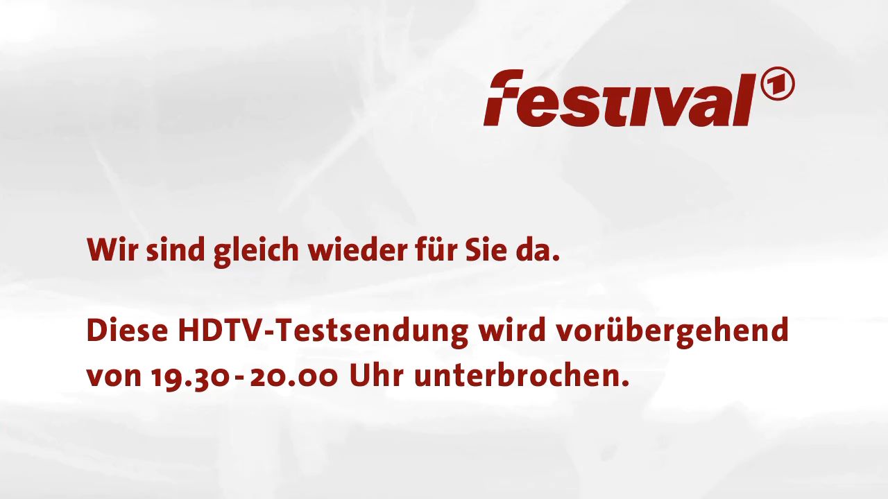

MarSch2 Posted September 4, 2007 Posted September 4, 2007 (edited) Wollte nochmal ergänzen... Die 19:30 bis 20:00 Uhr Unterbrechung scheint ja zumindest Satndard zu sein (täglich), was machen die in der Zeit immer, neues EPG eingeben? Edited September 4, 2007 by MarSch2 Quote
hdv Posted September 4, 2007 Author Posted September 4, 2007 Hallo, geht es euch um diese Unterbrechung? In dieser Zeit wird das Schleswig-Holstein Magazin des NDR übertragen, also keine Sabotage wie einige meinen. Warum das allerdings nicht auch gesendet wird, kann ich nicht sagen. Was aber auffällt ist, das z.B. Sendungen wie die Tagesschau hochskaliert immer noch besser aussehen wie auf dem Ersten. Welches ja ansonsten ja für gute Bildqualität steht. Den besser die machen das mit ihrer Studiotechnik als wenn jeder popelige HD-Ready TV das macht. Quote
MarSch2 Posted September 5, 2007 Posted September 5, 2007 Ja, diese Unterbrechung und es gibt auch noch die 5 Minuten Unterbrechung(n)...diese unterbrechen aber nicht nur bei ganzen Sendungen sondern unterbrechen sie laufende Sendungen und das ist für mich scheinbar eine gewollte Sache damit man Sendungen nicht in HD aufzeichnen kann...warum sollte man sonst ein synchrones und ansonsten auch laufendes Programm jeden Tag immer wieder unterbrechen...? Einfach jeden Tag immer wieder "Türkisch für Anfänger" für 5 Minuten unterbrechen macht keinen Sinn für mich... Quote
