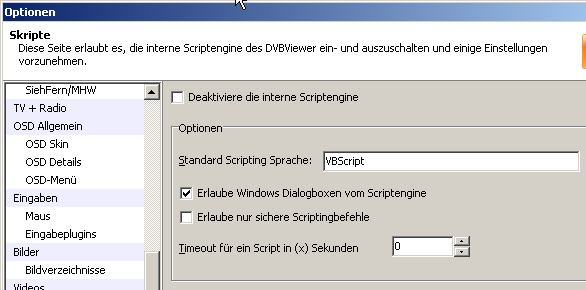

Tjod Posted February 2, 2008 Share Posted February 2, 2008 Damit die Standard Skripte (siehe "DVBViewer COM Interface.chm") automatisch aufgerufen werden darf die Scriptengine unter Optionen > Skripte nicht deaktiviert sein. Und unter Windows müssen vbs-Skript auch so funktionieren. Die nötige Skript engin sollte man also nicht mit irgend einem "Optimierungs Tool" deaktiviert haben. Quote Link to comment
JürgenGMoser Posted February 2, 2008 Share Posted February 2, 2008 (edited) Also im DVBViewer wäen sie zugelassen und in Windos (IE) auch, kann/muss man das sonst auch noch wo freigeben. Und wo finde ich das "DVBViewer COM IN...." ? Gruß Jürgen, der jetzt irgendwie nicht mehr durch Blickt Edited February 2, 2008 by JürgenGMoser Quote Link to comment

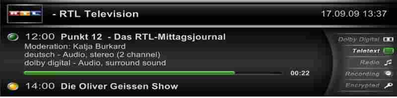

JürgenGMoser Posted September 17, 2008 Share Posted September 17, 2008 Und ich habe mich etwas zu früh gefreud, irgenwie will das bei mir nicht klappen. Ich habe das Skript in den Skriptordner koppiert und zum testen alle daten von Dir in den OSD Ordner ausgetauscht, weiters habe ich mich versichert das sowohl beim DVBViewer und auch bei Windows Skript erlauvt sind, aber es will mir nichts anzeigen. Was übersehe ich da nur??? LG Jürgen Quote Link to comment
Tjod Posted September 17, 2008 Share Posted September 17, 2008 Den Default Skinn hast du auch eingestellt? Die geänderten Dateien sind nur für den geeignet! irgenwie will das bei mir nicht klappen.Was heißt dass? Werden immer noch die Sendernummern angezeigt (sind Sender und Favoritennummer eventuell mach mal identisch?). Quote Link to comment
JürgenGMoser Posted September 17, 2008 Share Posted September 17, 2008 Ja, ich habe vorübergehen auf DEFAULT umgestellt um a) zu sehen ob es funkt und wenn ja, hinter die "Logig" zu kommen. Nein, es wird nur der SendeName angezeigt siehe Bild. LG Jürgen Quote Link to comment
