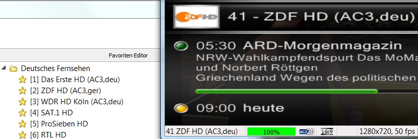

zu diesem Topic habe ich mal eine Frage:
ich verwende im DVBV 4.9.6.20 die Tweaks UseFav und FFavone. Das Script channelchange.vbs liegt im Script Ordner. In der myMiniEPG.xml habe ich die Anpassung
<label>#channelfavnr - #channelname</label>
eingetragen. Es wird zwar auch channelfavnr angezeigt, aber nicht mit dem Tweak FFavone, sondern channelfavnr beginnt bei 0.
Ist in der neueren DVBV 4.9.x vlt sogar eine Lösung ohne Script changechannel.vbs möglich, um die var #channelfavnr verwenden zu können?
Innu
Wenn UseFav gesetzt ist werden die Favorietennummern und nicht mehr Sendernummern angezeigt. Der Script und Anpassungen am Skin sind nicht nötig.
Danke Tjod für die Info.
Das klingt auch logisch, aber dann habe ich meinen DVBV so verändert, dass es nicht mehr logisch ist. Siehe Bildanhang
Ich kann auf ZDF mit 2 umschalten (UseFav), angezeigt wird die Senderlistennummer (41)
Aktuell verwende ich den X-Skin Black Glass - der Bildanhang zeigt den unveränderten Standard OSD Skin. Gibt es weitere Stellen für eine Veränderung #channelnr außer myminiepg.xml?
Innu
Die Nummern Tasten werden von UseFav nicht beeinflusst. Die muss man passend anlernen.
Aktiviere mal im Tweaker "Favoriten basierte OSD-Navigation verwenden"
Kurze Rückinfo: Es lag nicht an den Tweaks und auch nicht an den OSD xml Files.
Meine Favoritenliste stimmte nicht mehr mit der Senderliste überein. Nach der Umstellung ZDF habe ich eine neue Senderliste erstellt (Sendersuchlauf & Senderliste aus dem Forum). Bei allen Kanälen mit falscher FavNr war schlicht das Mapping in eine alte (gelöschte) Senderliste die Ursache. Betroffene FavSender löschen (ca. 40), aus der neuen Senderliste hinzufügen e voila ...
