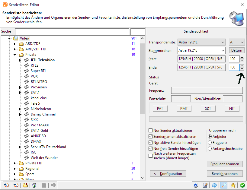

Hallo und fröhliche Weihnachten ;)
Ich habe gerade zufällig gesehen, dass es einen neuen Sender gibt : Kabel 1 Doku
  • Satellit: Astra 19,2°Ost
  • Frequenz: 12.545 MHz
  • Transponder: 107
  • Polarisation: Horizontal (H)
  • Symbolrate: 22000 MS/s
  • FEC: 5/6
Wie kann ich diesen einen Sender manuell hinzufügen, ohne einen kompletten Sendersuchlauf starten zu müssen ?
Ich finde keinen Button zum "Neuen Sender hinzufügen" und mit der "Bereich scannen" Funktion bin ich mir nicht im Klaren, was ich da eingeben muss.
Danke für Hilfe ^.^

Griga
Ich gehe mal vom aktuellen DVBViewer 6.0.4 aus:
  1. TV/Radio -> Empfangseinstellungen/Suchlauf -> Auf der Empfangseinstellungen-Seite im Senderlisten-Editor unter "Verfügbare Empfangsarten" Astra 19.2° Ost einstellen. Auf "Suchlauf" klicken.
  2. Auf der Suchlauf-Seite im Senderlisten-Editor bei "Start" die Frequenz 12545 H einstellen.
  3. Unten "Nur Sender aktualisieren" aus, "Nur aktive Sender hinzufügen" ein, "Nur frei Sender hinzufügen" ein, "Nach weiteren Frequenzen suchen" aus.
  4. Auf "Frequenz scannen" klicken. Danach sollten alle neuen Sender auf 12545 H in der Senderliste erscheinen.

mail2k@gmx.de
Okay vielen Dank, hat geklappt. Ich nutze noch die 5.6.4.0, da alles gut funktioniert.
Der Sender taucht hinterher unter der Kategorie ProSiebenSat1/kabel eins Doku in der Senderliste auf.
Den Frequenzbereich muss man über die Regler rechts (hoch runter) einstellen, oder wenn man die Nummer kennt, diese direkt eingeben (denke nicht dass man die irgendwo bekommt, oder sind das die "Kanäle"). Über die gefundenen Sender bekommt man leider keine Rückmeldung, sie befinden sich dann einfach in der verzweigten Liste.

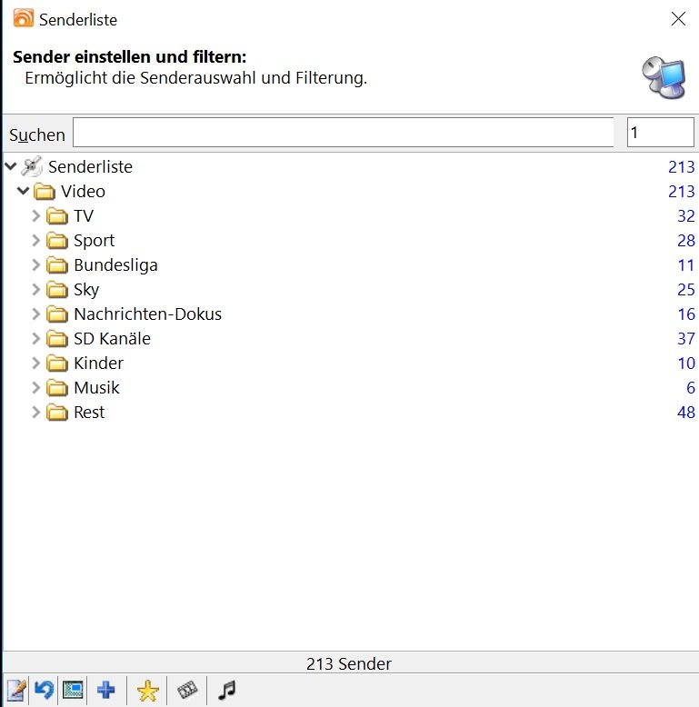

matze456475
Wann kam denn ARD das alpha HD? Edit: https://forum.digitalfernsehen.de/threads/ard-alpha-hd-start-ab-januar-2019.388877/page-8 Ich mache immer ein kompliziertes Update über Excel mit der Liste von Beyonce 34. Hallo Beyonce 34, ich schätze deinen Senderlistenservice sehr. Werde mal Grigas Liste probieren, vielleicht taugt die auch für ein Update.
Die Frequenzen weichen ab. Bei N24 12544 statt 12545
Es weichen alle Frequenzen um 1 ab. welche stimmen nun?
Radio und Fernsehen ist in Grigas Liste nicht ersichtlich.
Ich hänge mal meine extrem abgespeckte Liste an. Sie ist nicht geeignet für Leute die in diversen WDR oder BR-Gebieten wohnen, die ich entfernt habe. Österreich Schweiz wurde auch entfernt und alles was irgendwie redundant ist.
